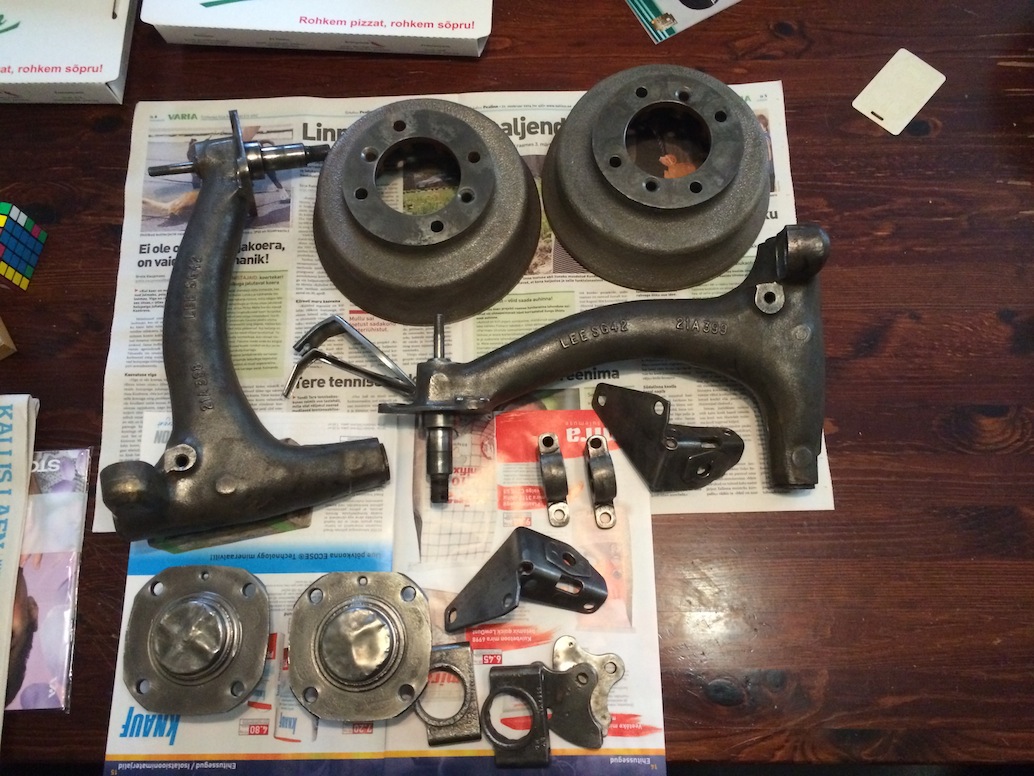

Täna siis puhastasin tükid, mis tagasi külge lähevad. Nüüd saab nädala sees neid väikestviisi värvida ja oodata, et kõik tellitud kraam kohale saabub. Järgmine nädal on ees väike puhkus, mille raames kavas tagumine ots taas ratastele saada ja siis esimest otsa lammutama asuda.
- Puhtad jupid (pisem versioon)
- Photo 24-02-14 16 31 37.jpg (257.97 KiB) Vaadatud 34291 korda

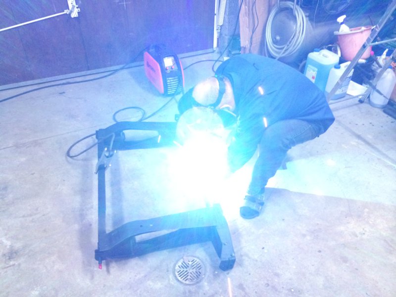

Tänu Einole on vajalikud konksud poolraamil olemas. Väike ettevalmistus veel ja läheb alla!
http://instagram.com/p/lSY1bNix1M/
Ma loodan, et garaažis ka mõne parema klõpsu saan. Seal on valgust vähe ja kõik käib poolkobamisi
- einokeevitab.jpg (82.45 KiB) Vaadatud 34251 korda

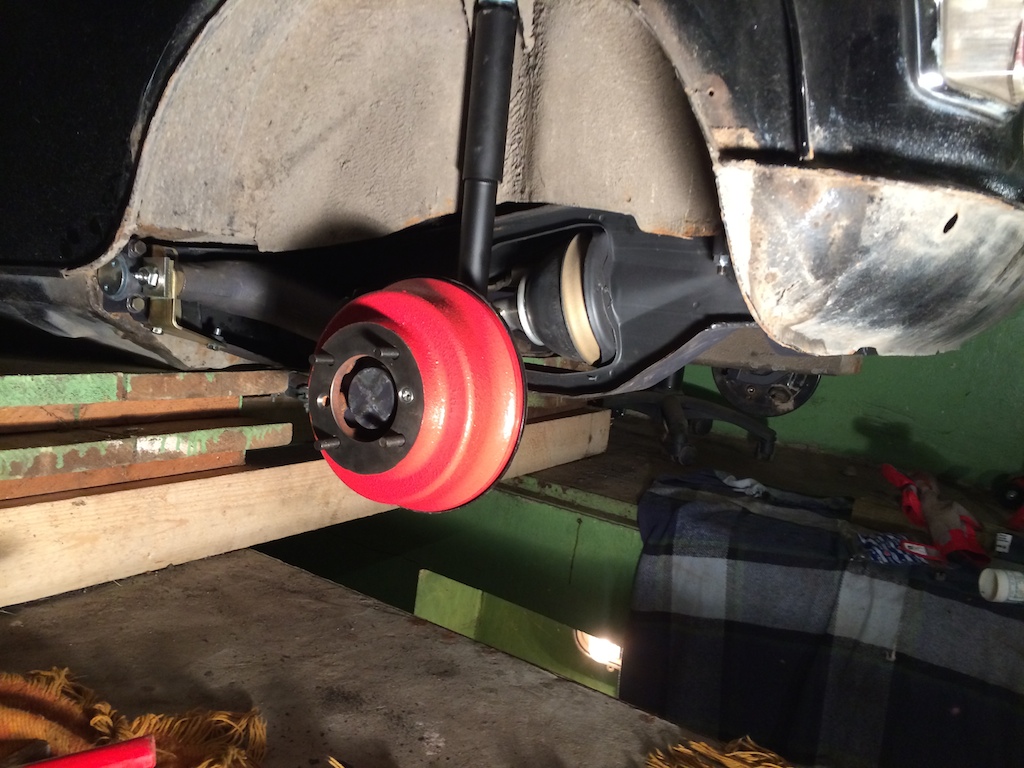

Eile sain alla uue poolraami, õõtshoovad külge, uue vedrustuse taga peale, rattarummud ja piduriplaat/klotsid külge. Ühelt poolt jõudsin ka trumli peale panna, siis aga otsustasid garaažis korgid läbi minna
ja töö jäi selleks korraks pooleli. Aga õige pisut veel ja saab ratastele, et auto ringi keerata ja esiotsa hakata lammutama. Muidugi on veel kütusepaak/voolikud tagasi panna, summuti tagumine ots, peatoitekaabel, pidurivoolikud ja käsipidur. Niiet järgmiseks õhtusöögiks vist veel sõitma ei jõua, aga aprilli sees ülevaatusele ja mai üritusteks on täiesti käega katsutav.
- 2014-03-16 17.19.16.jpg (281.06 KiB) Vaadatud 34169 korda

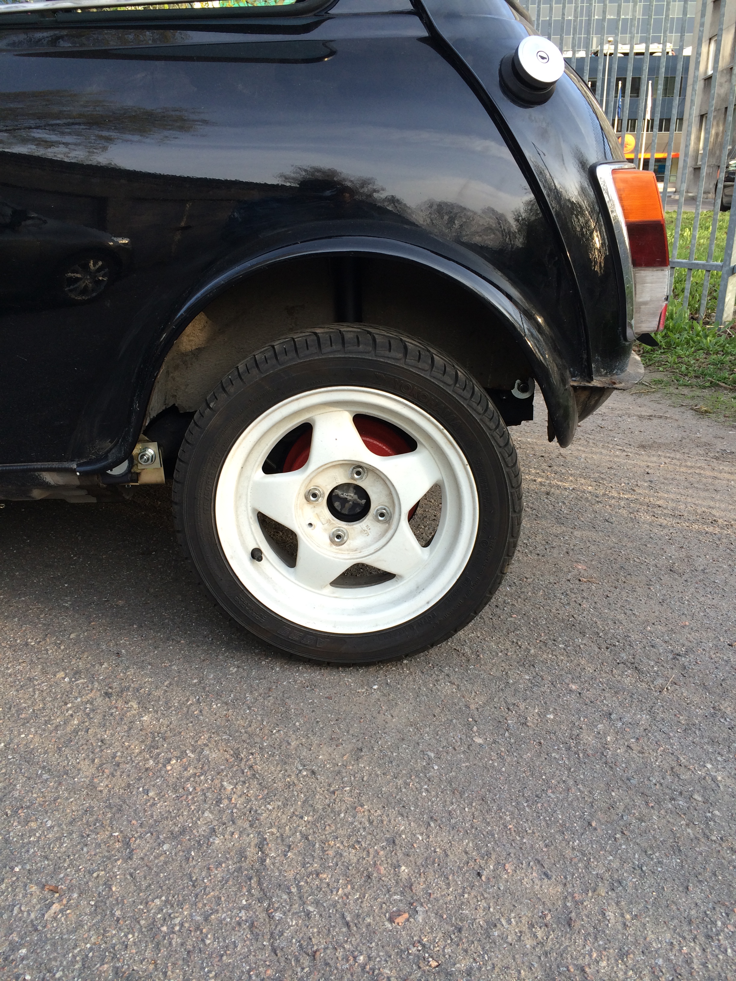

Oi kuidas on asi soiku jäänud. Vahepeal murdis veel tervis pikali ning paar kõrvalprojekti röövisid kogu aja. AGA! Aga ma pole andnud alla ja plaanin pühapää siiski täiesti rivis olla.
Selleks nädalaks sai võetud lausa puhkus, et Mini kallal tööd teha.
Esmaspää sai tagumine ots suhteliselt ära lõpetatud - piduritrassid, käsipidur, kütusepaak. Ja rattad alla. Uued puksid on muidugi märkimisväärselt kõrgemad - eks tuleb jooksvalt timmida.
Teisipää sai aga siis kogu esimene otsa laiali lammutatud - esimeste kummipukside kättesaamine on küll suurem ettevõtmine, kui võiks. Aga sain kätte. Jumal tänatud, et veevoolikute vahetamine oli nii ehk naa plaanis, seega radikas tuli välja koos kogu oma lisadega. Igatahes on mootoriruum hetkel üsna lage. Ainsa lõpetatud tööks oli spidoka kaabli vahetus, mis tänu tühjusele käis üsna libedalt.
Täna käisin linnapeal ja varusin kõike vajalikku, et kokkupanekul millestki puudus ei jääks ja vuntsusin paari kulunud detaili värviga.
Pöidlad pihku, et homme - ülehomme kokkupanek sujuks. Ja siis laupää pessu ja ülevaatusele

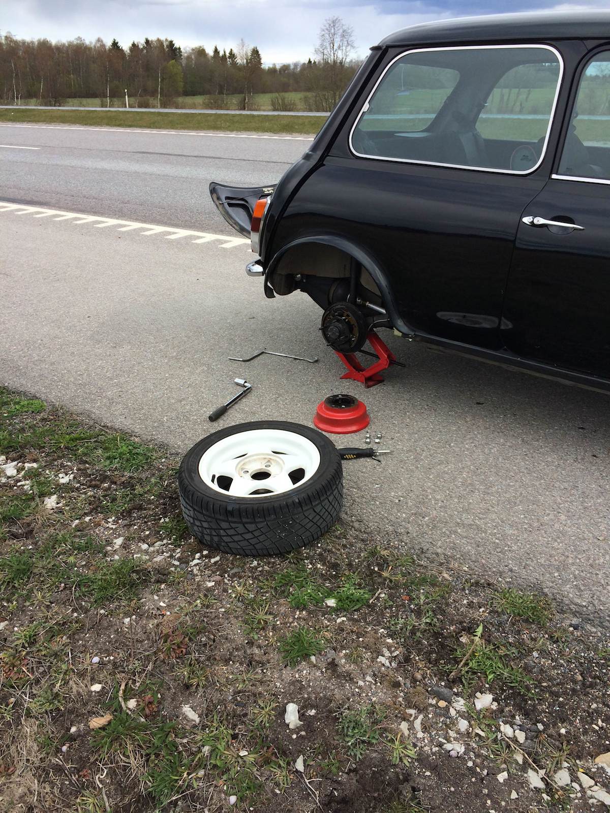

Siis sai käidud pesus ning enne ülevaatust tahtsin teha ühe pikema otsa, et katalüsaator kuumaks ajada. Aga oh õnnetust - 26 kilomeetril Tallinn-Tartu maanteel purunes vasak tagumine rattalaager ja nõnda jäin ma puksiiri ootama.
http://instagram.com/p/niIxQ7Cx08/
No kuradi kurat kui leebelt väljenduda.
Pluss on selles juures aga see, et tõenäoliselt oli see laager ka põhjuseks, miks pidurdamisel auto madalal kiirusel õrnalt viskles. Just seda nurka ma kahtlustasin, aga pidasin süüdlaseks piduritrumlit. Teiseks märkasin treileri peale autot ajades ka pidurvedeliku leket ehk siis üsna pea poleks ma pidama saanud ja kõik oleks võinud õnnetumalt lõppeda.
Aga nüüd on häda selles, et mitte kuidagi ei saa rattarummu lahti. Kui laager kinni kiilus hakkas keerlema hoopis see tikk, millega see kupatus õõtshoova küljes kinni on. Vaevaliselt krigisedes kõik keerleb ja siis ei saa anda piisavalt jõudu mutrile, et lahti teda keerata.
On kellelgi kavalaid ideid, kuidas murele läheneda?

Pneumaatilise ehk öhuga töötava vötmega vöiks proovida, ehk aitab. Sul seda muidugi pole ja töökotta vedamine jne on jälle keerukad.
Pole veel kunagi näinud et see völl ringi hakkaks käima, mitte ühelgi autol.
Kas rattalaagrid pingutasid ise, ja sel juhul mis jöuga?
Ma arvan, et pneumaatilisega oleks efekt sama - kõik ragiseb ja käib ringi. Aga aitäh idee eest.90Deville kirjutas:Pneumaatilise ehk öhuga töötava vötmega vöiks proovida, ehk aitab. Sul seda muidugi pole ja töökotta vedamine jne on jälle keerukad.
Laagrite pingutamise all mõtled millist tegevust? Selle suure mutri keerasin Haynesi manuaali järgsete njuutonitega kinni.
