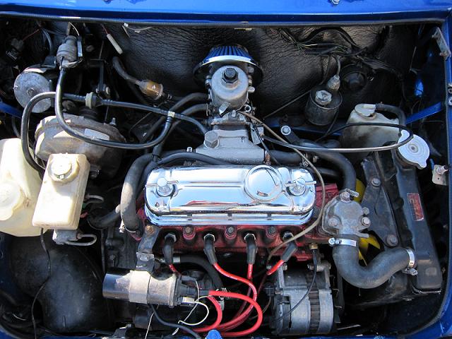

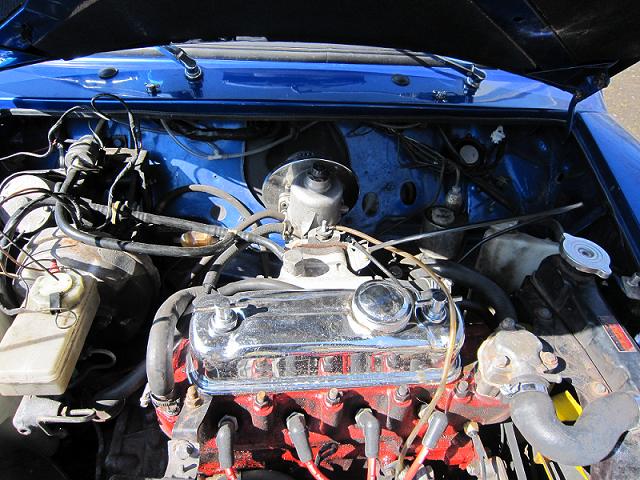

Paigaldasin täna mootoriruumi müramatti. Tegemist on 20mm paksuse matiga, mis kannatab kuni 110 kraadi ja on ühelt poolt kleebitav. Pool ruutu maksis 240.- Minu meelest on tegu täpselt sama materjaliga, mis osadel juba tehases peale pandud. Aga abiks on küll!

kas matt parilt vaikneauto.ee ?
Postitus Postitas Janno »
Just sealt!
