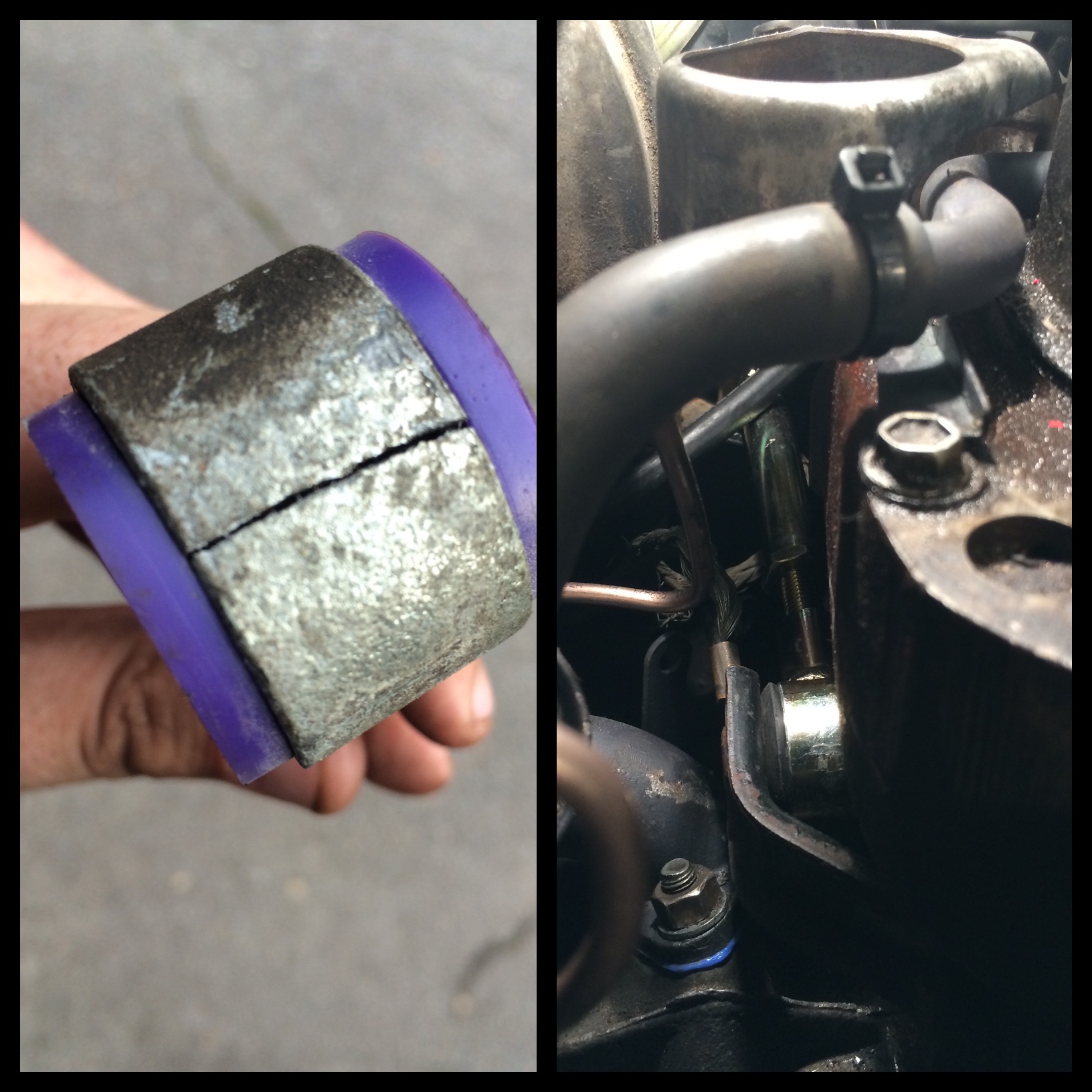

Ära veel radika kallale mine, enne vaata kas ülemine ja alumine stabikas on korralike puksidega ja kinni keeratud.

Stabika puksid said millalgi mul poly omadega vahetatud, aga eks ma tõenäoliselt haaran mingi suurema kangi ja katsun ettevaatlikult siit-sealt liigutada, ehk hakkab silma kust on lahti. Ei saa ka tõesti stabikaid välistada.
Aga alt vaadates tundus, et radika aluse padja kumm ja metall on eraldunud.

Kääksutasin kuidas sain ja ütleksin tõesti, et siiski ülemine stabikas. Alustame sellest, äkki saabki kergema vaevaga. :smoke:

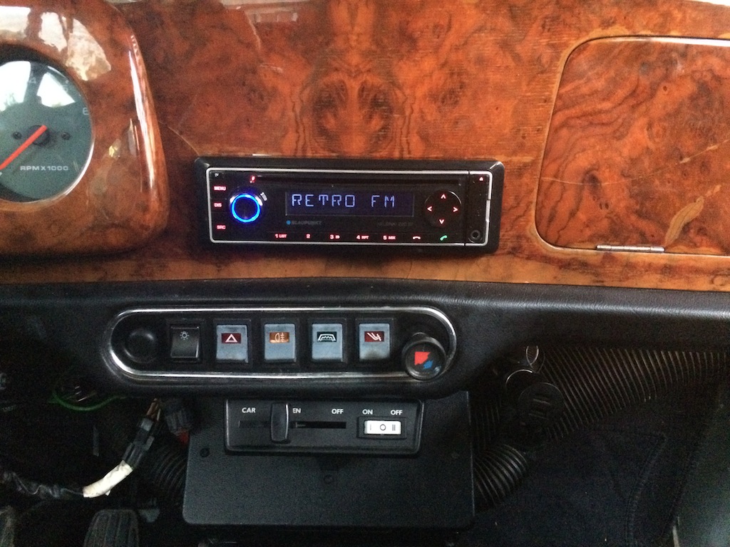

Vahepeal ka muid edasiarendusi - uus sinihambaga makk!
Olen küll ihalenud sisse panna RetroSound'i raadiot, kuid selleks tahaks teha rohkem ümberkorraldusi esipaneelil. Inglismaale sõites (ja ka niisama muidugi) tahaks aga kuulata telefonist muusikat, seega siis vahepalaks selline Blaupunkti isend. Igati rahul - handsfree tõenäoliselt siiski sõidu ajal kasutamist ei talu - kuid elame näeme.
Lisaks sai tehtud raadio ühendused kõik korda - varem oli ainult toide ja kõlarid, nüüd juhib tulede nupp ka raadio taustavalgust ja süütevõti lülib makki sisse/välja.

Täna sain siis jagu viimasest kolksust - ülemise stabika poolraami poolne ots lausa mõras. Ise kartsin, et äkki on poolraam järgi andmas, seega läks õnneks. Ja ainult õhufilter tuli eest võtta ja uus stabikas peale. Seega täna oli hea päev.

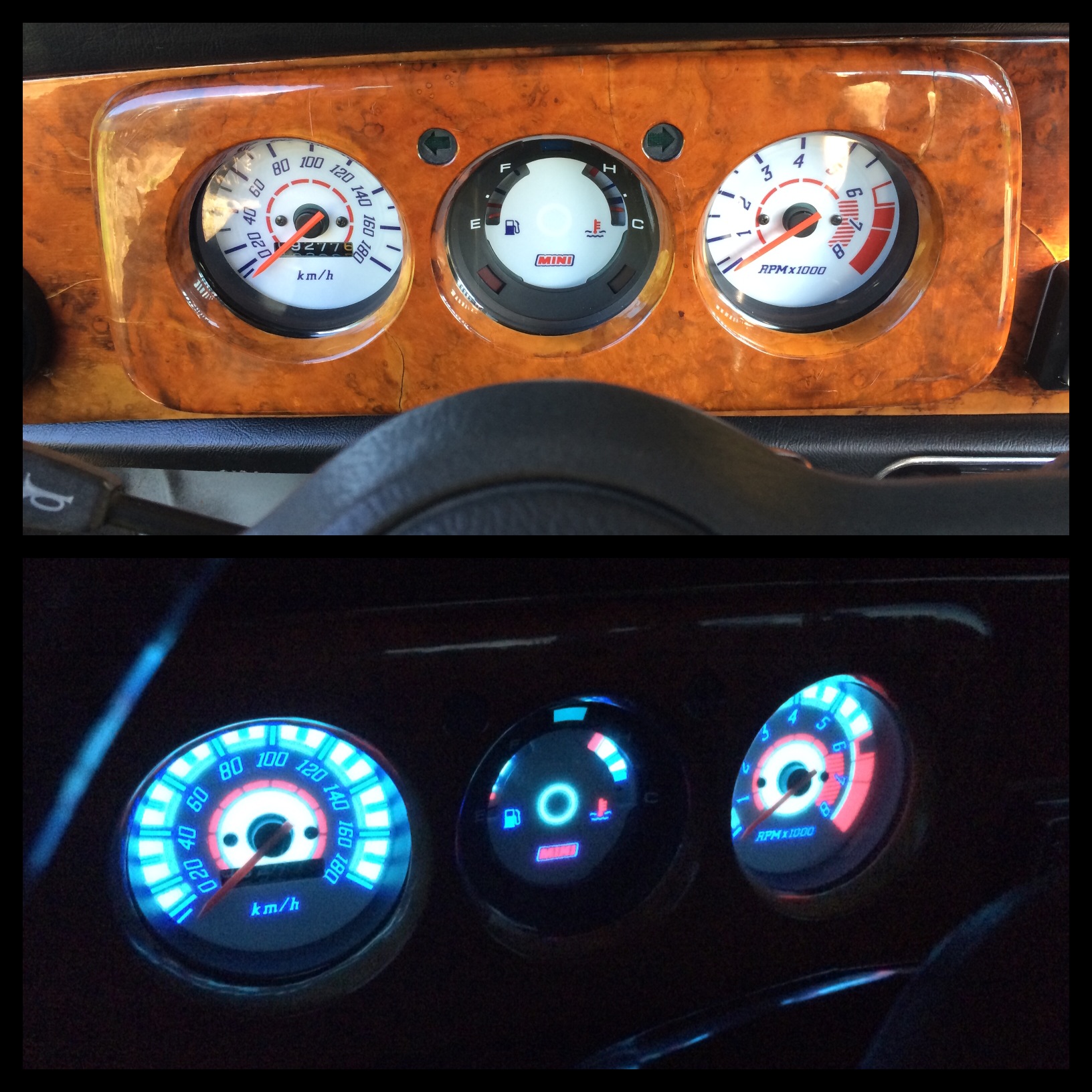

Nädalavahetusel sai lisatud väheke edevust autole - valge taust instrumentikale koos uue taustavalgusega. :smoke:
Kahjuks suutsin tahhomeetri nõela toimetamise käigus ära murda. Superliimiga sai see küll tagasi liimitud, tundus, et sai ka hästi, kuid nõel enam ei liigu :doh: Sisimas loodan küll, et tegu on elektriveaga - äkki jäi tagasi pannes midagi ühendamata. Eks näis, uus tahhoplokk pole just odav lõbu.

Ei ole nagu elekter. Eile võtsin taas lahti, mõõtsin kõik üle - maandus on olemas, toide tuleb, süüte signaal tuleb, nõela poolil on ka takistus olemas (umbes 100R), seega katket ei ole. Nõel käega lükates liigub. Nagu peaks töötama. Aga ei - istub ühe koha peal. Nagu üliõrna vibelust täheldan, aga see tuleb ehk auto enda vibratsioonist.

Esiteks - sain oma tahhoka jälle käima! Häda oli ikkagi mehaaniline - osa liimi oli enne päris kuivamist gravitatsiooni jõul mööda võlli allapoole voolanud. Seda oli seal piisavalt, et vedrud ega elektromagnet ei suutnud nõela liigutada, näpuga liikus aga küll. Lõpuks sain siis aru, et ta peaks omal jõul tagasi nulli hüppama.
Puhastasin siis ära ja liimisin uuesti, kuivama panin näopool alla. Paar proovi kulus enne kui sai hea.
Ega ta ideaalne saanud, viga otsides said vedrud pisut kannatada, aga suurusjärk on õige, nii ±100~200 pööret mööda. Igapäevasõiduks käib küll ning vähemasti pole päris tumm instrument. Ja suurem raha kulutamine lükkub õnneks edasi, äkki näiteks trehvab IMMil.

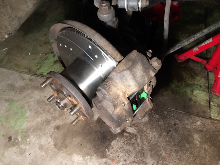

Ja lõpetuseks said värskendatud esimesed kettad ja klotsid. Eks tahavad veel sisse sõitmist, kuid väiksest viskamisest sain lahti.

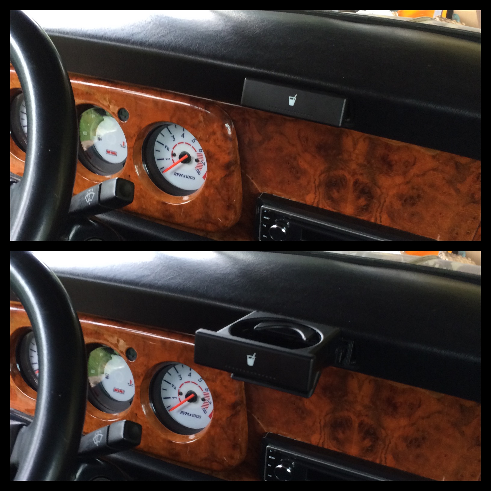

Täna sai lahenduse viimane takistus Inglismaa sõiduks - topsihoidja.
Ainuke kohalik koht, kus oskasin juppi otsimas käia, oli Järvel miski romula pood - no midagi seal oli, kuid mitte päris sellist, nagu taga ajasin. Seega siis otsustasin internetist hankimise kasuks. Ja olgugi, et olin juba välja valinud Toyota Avensise oma, otsustasin üle vaadata ka mis analoogseid pakkuda on. Läbi sai kammitud tuhandeid oksjoneid. Ning üsna ruttu sain aru, et ega vist mõõtude poolest plaanitud kohale ükski ära ei mahu. Aga mis seal ikka - proovime, küll lahenduse leiab.
Lõpuks langes valik sellele - http://ebay.eu/1tAkkcx
VW Sharani oma, 7M5858602C
Peamine põhjus, miks Avensise omast loobusin ja selle kasuks otsustasin oli sest, et Avensise omal polnud esipaneel täiesti risti, vaid kuidagi nurga all.
Täna siis saabus kaua oodatud pakk kohale, oli väga uhkelt ära pakitud, detail nägi praktiliselt tutikas välja ja funktsioneerib edukalt. Igati super.
Istusin siis autosse ja hakkasin visualiseerima - kuhu ja kuidas.
Õhuava kohal sügavuse olin enne ära mõõtnud, umbes 8cm. Esipaneeli vineer annab ehk 1cm lisaks ning müraisolatsioonist võidaks ehk veelgi umbes sentimeetri. Ning ju annaks seal plekki ka pisut töödelda ja pisut lisaks saada. Veel lootsin, et ehk annab detaili tagaotsas midagi maha lõigata. Täna aga sai selgeks, et ruumi on vaja vähemasti 14cm ning vähemaks pole jubinal midagi võtta, tagaotsas on kõiksee olulisem mehaanika.
Siis mõtlesin, et tõmbaks vasakust õhuavast allapoole selle lihtsalt kaablisidemetega kinni, sigaretisüütaja mul ripub nõnda teisel pool. Vähemasti kasutatav. Kuid olukorda läbi mängides oli üsna kindel, et vasaku jala jaoks ruumi siis pole ja siduripedaali vajutama ei pääse.
Ok - mis seal ikka, tuleb siis panna ikkagi maki kohale. Seal taga on rohkem ruumi kui vaja ning tuleb leppida, et on oht oma jook raadiosse kallata.
Kui ma siis topsihoidjat selle koha peal visualiseerida proovisin, et millega kust joonduda võiks jne, märkasin aga, et oot, tuhatoosi auk on nagu täpselt nii suur kui vaja. Kiirelt kruvikeeraja näppu, tuhatoos välja, ja topsihoidja sisse.
Ja vóila - istub nagu kulda! Paar plastiksiini pidin maha viilima, mis väheke segasid, aga muidu ütleks, et lausa plug-and-play. Ja okei, visuaalselt ei ole ta pinnaga tasa, kuid mind ei sega absoluutselt. Pluss avatuna on topsihoida ilusasti loodis, ideaalne. Ning ma olen küll suitsumees, kuid auto tuhatoosi ma ei kasuta ja seega ka selle puudumine ei sega. Ja veel mul on hea meel, et ma ei pidanud hakkama lõhkuma esipaneeli puitu, mille korralik lõpptulemus oleks palju kannatlikust vajanud. Joogi raadiosse pillamise oht on küll siiski alles, aga äkki läheb õnneks. Ning ega ma joogipudelit seal ikka hoidma ei hakka, kuid avatud plekkpurgi või tanklakohvi jaoks on suurepärane.
Võib Inglismaale sõita!
