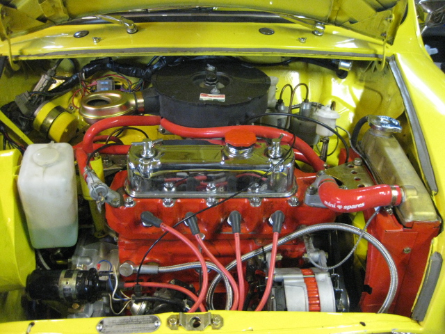

Tänu Margole siis eilne õhtune seis :lol:
mini 001.JPG (245.01 KiB) Vaadatud 47408 korda
Re: Morris&Eino
Postitus Postitas eino » 01 Juun 2012, 07:29
Et küsimus :roll: miks just tänu Margole :roll: aga vastus väga lihtne, Margo loovutas oma kollase käimari millelt sain kiirema difrireduktori. Kui enne oli ülekanne 3,44 siis nüüd 2,76. Kella kolme aeg oli mootor valmis tagasi panemiseksvaatasin ja väljas hakkas valgeks minema ning tuleks väike uinak teha :D

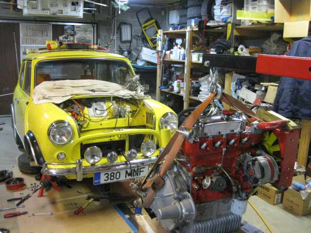

Tänane seis :D Kes märkab uuendusi :roll:
mini 002.JPG (238.54 KiB) Vaadatud 47392 korda
Re: Morris&Eino
Postitus Postitas andreas » 01 Juun 2012, 19:26
Õliradika kuhugile sokutanud?
Re: Morris&Eino
Postitus Postitas Oliver » 01 Juun 2012, 20:09
Minu silm seletab vaid, et kõik läigib ja ilus silmale, tegemist justkui Muuseumi autoga.
Ilusti klaasi taha ja Eino asub uut mini ehitama.
Re: Morris&Eino
Postitus Postitas eino » 01 Juun 2012, 21:38
Andreas :) õlifilter Sulle õigesti arvamise eest :D Õli radika sokutasin geneka alla ainult et see voolik mes üle geneka läheb oleks võinud 10cm lühem olla. Aga jah homme trassile ja vaatame oli ka sest mootori mahavõtmisest kasu ka :D

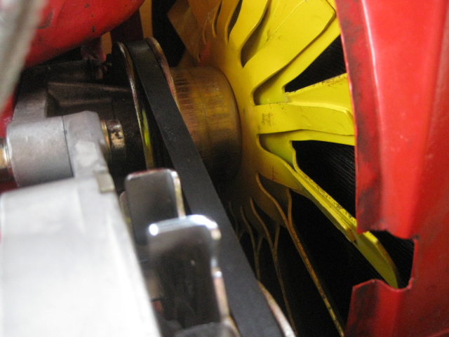

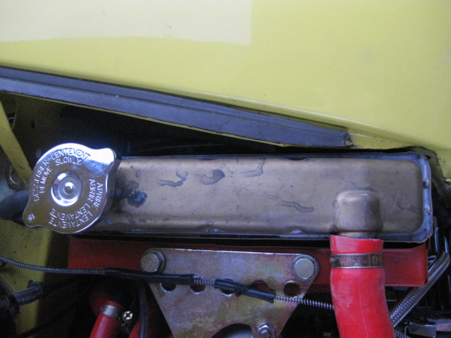

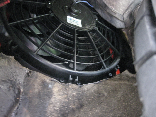

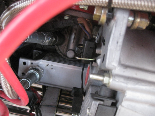

Juba pikka aega vaevas Tibut kuumus, täna siis lõpetasin abivahendite külge monteerimisega ehk siis Tibul nüüd paksem radikas, väiksem veepumba rihma seib, efektiivsem ventilaator, 13st ribine õliradikas (tellitud on max16 ribine) ja lõpuks elektri vendikas. Kui veel kuumus pitsitab siis on küll mõistus otsas, ehk vaid jääb oodata ehk 20tuh. km läbimise järel asi paraneb :D
Eino :bounce:
Paksem radikas( 4 ribi)
soe 006.JPG (164.28 KiB) Vaadatud 47312 korda
väiksem seib ja tõhusam ventikas
soe 007.JPG (156.72 KiB) Vaadatud 47312 korda
Öliradikas
Öliradikas
soe 008.JPG (163.64 KiB) Vaadatud 47312 korda
elektri ventikas
elektri ventikas
soe 001.JPG (182.35 KiB) Vaadatud 47312 korda
