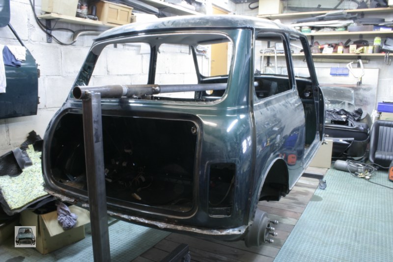

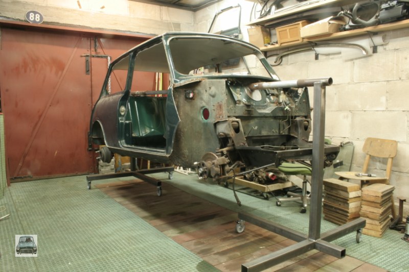

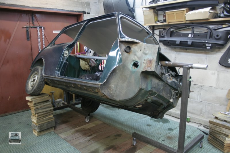

Kõigepealt sai tehtud selline grill, et oleks hea kere keerata mugavamasse tööasendisse. Lihtsustab juurdepääsu, eriti kohad mis on põhja all.
Viimati muutis Mehis, 13 Jaan 2013, 20:51, muudetud 1 kord kokku.
Postitus Postitas Kristjan »
Vägevad riistapuud , soovitan grillile veel mingi fikseerimis polt teha, siis ei pea nedi lauajuppe ratta alla toppima.
