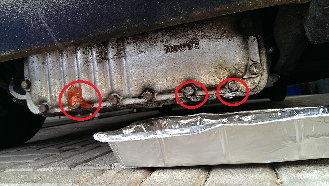

Mini kipub oma territooriumi märgistama. Pesin puhtaks, et aru saada, kustkohast siis lekib. Vaatepilt oli järgmine:
Nagu ma aru saan siis õli lekibki läbi nende poldiaukude?! :roll:

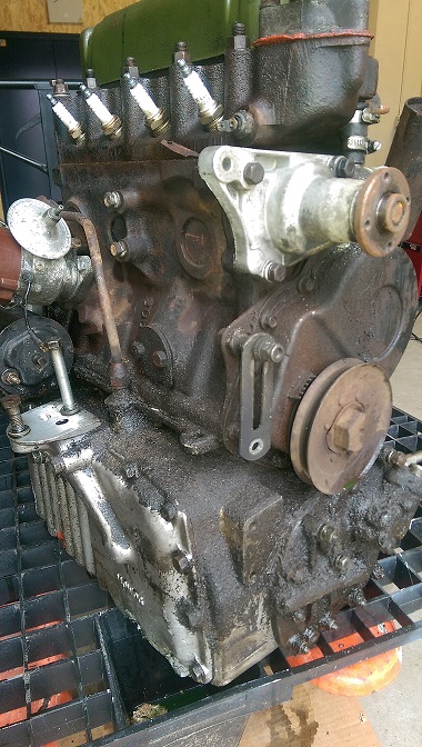

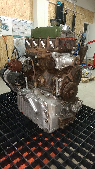

Kuna ostuhuvilisi pole väga olnud siis otsustasin õli garaaži põrandale tilkumisele lõpu teha. Ei, ma ei pannud topsi alla! Kiskusin mootori maha ja pesin puhtaks:
Must mootor.jpg (151.47 KiB) Vaadatud 49986 korda
Pestud mootor.jpg (141.55 KiB) Vaadatud 49986 korda

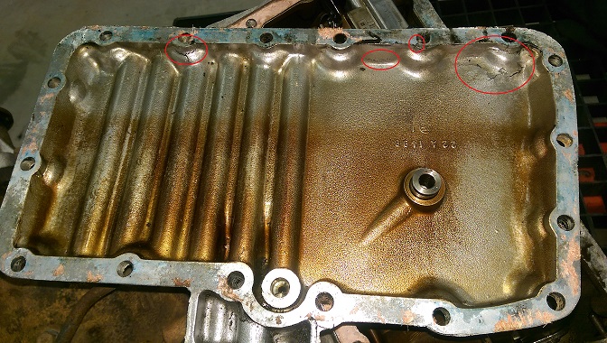

Kui käigukasti eesmise kaane maha võtsin selgus ka kohe põhjus, miks õli lekib:
Kaas seest (väike).jpg (165.23 KiB) Vaadatud 49986 korda
Ilmselt seda korda teha on üsna raske. Odav ei saaks see samuti olema.
Samas küsida siiski tasub. Oskab keegi soovitada?
Uut või kasutatud (kui siiski korras) leida on ka üsna keeruline.
Lootus pole siiski päris kadunud. Siin maksab uus kaas (küll 1275 mootorile) £120
https://www.somerfordmini.co.uk/eshop/i ... s_id=12716
