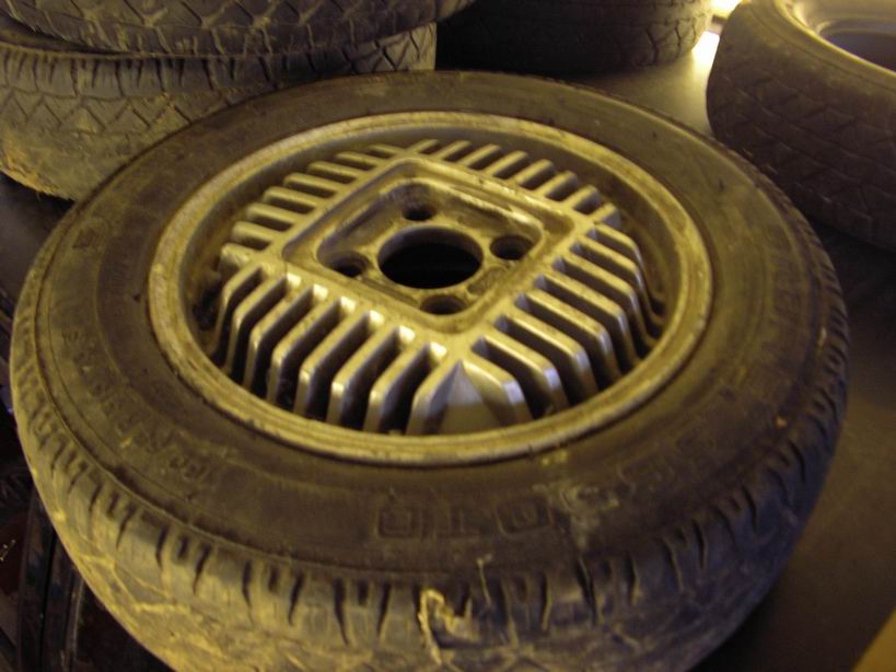

Mis puudutab Henry mainitud 12" Austin Metro valuvelgesid, siis proovisin veelkord järgi ning Minile neid alla ei sobi ei ole mõtet aretama hakata....liiga palju tööd ja tulemus kehv.Pildil oleval Austin Maestrol on orginaalis all kas 13" või 14" veljed. Rehvimõõt Henry Metrol on R315 ja sellest ei saa mina muhvigi aru....võib olla keegi teab mida see väärtus tähendab....

Henry, kus piirkonnas veljed asuvad? mul adk ootab pukkide peal veljesobitust

veljed on tartus endiselt. vaatsime harriga nii ja naa, kaesime nettigi. igatahes viitab kõik inf sellele et mis ei klapi see ei klapi
tekst rehvidel 180x60 R315, velgedel 180 315 SOTO. harri uuris järgi et tegemist veel eestis maru raskesti kättesaadavate (loe: sigakallite) esemetega. positiivne on aga see et ka harri sai vahepeal miski metro omanikuks, seega asjad päris jõude seisma ei jää.
