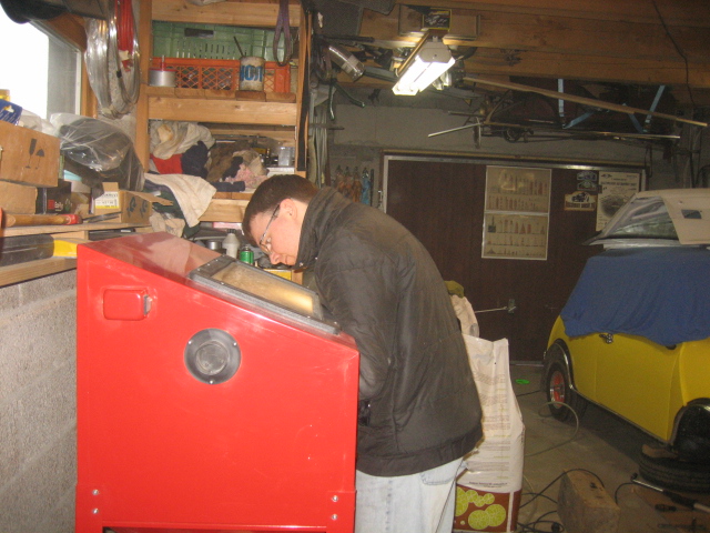

Väga asjalik nägu
- miga 009.JPG (183.58 KiB) Vaadatud 51504 korda

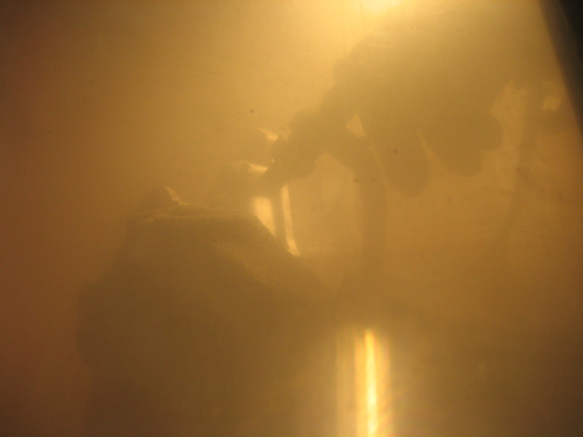

- ähmane aga tegus
- miga 010.JPG (98.53 KiB) Vaadatud 51504 korda
Re: Margo 1975 Morris Mini
Eino lisatud "väga asjaliku näoga"
pildile lisaks siis ka lubatud tolle päeva tulemus:
