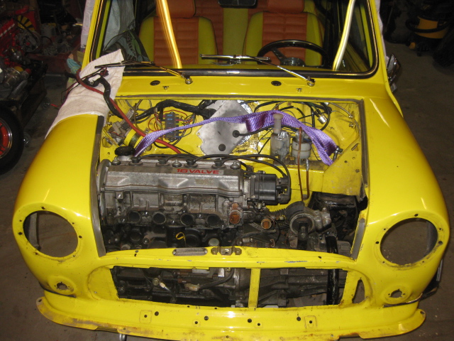

Postitus Postitas eino » 17 Nov 2012, 21:33
Eile istusin ja vaatasin foorumit et midagi erku ei toimu Võtsin apelsiini mahla kõrvale ning rüüpasin ja mõtlesin, rüüpasin ja mõtlesin, ....... Ja välja mõtlesin
Täna hommiku ärkasin haige peaga varahommiku ja vot mis õhtuks valmis mõtlesin
http://album.ee/node/27513239/50319089
Nii et kes tahab mind oksa tõmmata siis nüüd õige aeg
Eino&Toyota
Toyota 012.JPG (209.98 KiB) Vaadatud 52472 korda
Re: Morris&Eino
Postitus Postitas Janno » 17 Nov 2012, 22:26
Võtsin just rummi ja cola ning tunnen heameelt, et Mini kodus ei ole...
Re: Morris&Eino
Postitus Postitas eino » 17 Nov 2012, 23:13
Nojah täna õhtul võtsin ette marjajoogi :lol: ja ei tea kas homme õhtuks on selline valmis :lol: :lol: :lol: :lol:
Re: Morris&Eino
Postitus Postitas ares » 18 Nov 2012, 13:26
Kas sellel on ka mingi loogiline põhjus miks see mootor on poolraamis nii ühe külje peal?
Re: Morris&Eino
Postitus Postitas 90Deville » 18 Nov 2012, 13:42
Komplekti pikkus dikteerib selle ilmselt.
