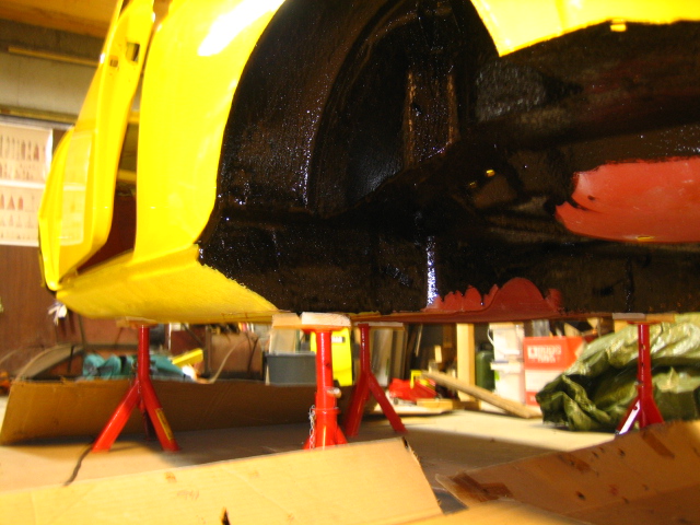

nii olen siis üritand sõbra rooste elu raskemaks teha aga eks ta leiab ikka mõne nurga kust mõnuga närida

Postitus Postitas Kristjan »
Mis möginat Sa selleks kasutasid?
Postitus Postitas eino »
Põhi komponent on põhjamastiks, lisaaineks on segatud grafiitõli ja vana mootoriõli.

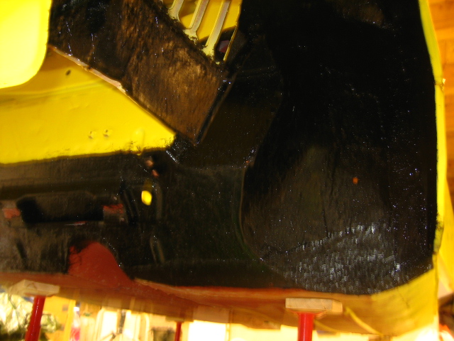

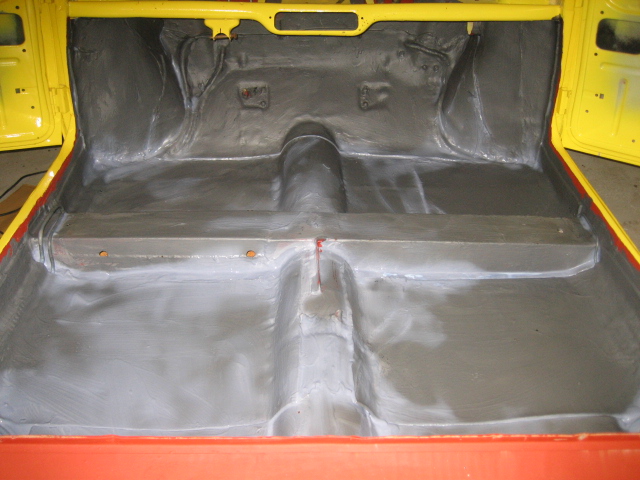

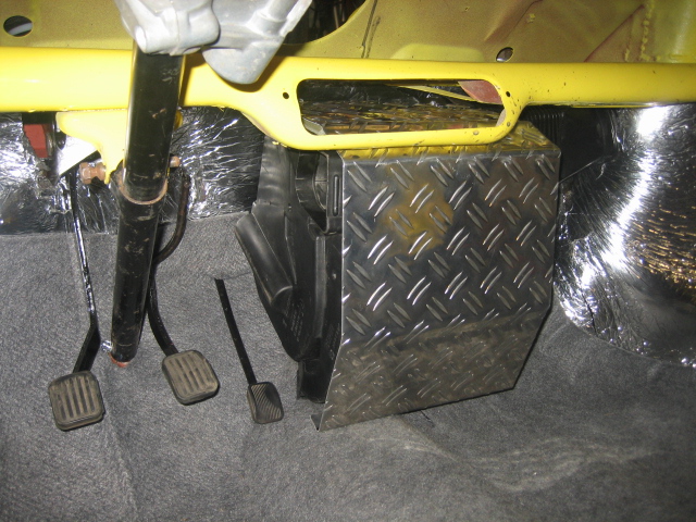

Millega siis olen tegelnud???

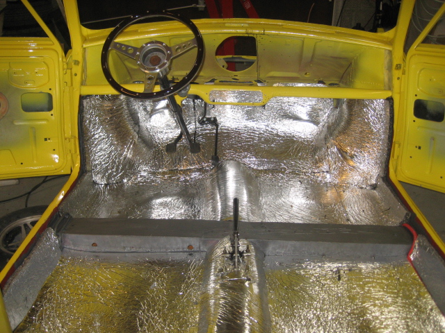

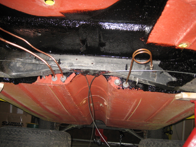

Viisin kõik torud tagant ette läbi salongi lisaks tuleb veel akku kaabel ka viia, siis katsin seest põranda ja rattakoopad pigi matiga, seejärel mögisin soomlaste toodetud mürasummutus mögiga üle ning siis lisasin 2cm spets puroloon plaadi.
Mini 1 002.JPG (211.21 KiB) Vaadatud 28235 korda
pigimatid + mögi
pigimatid+mögi
puroloon matid

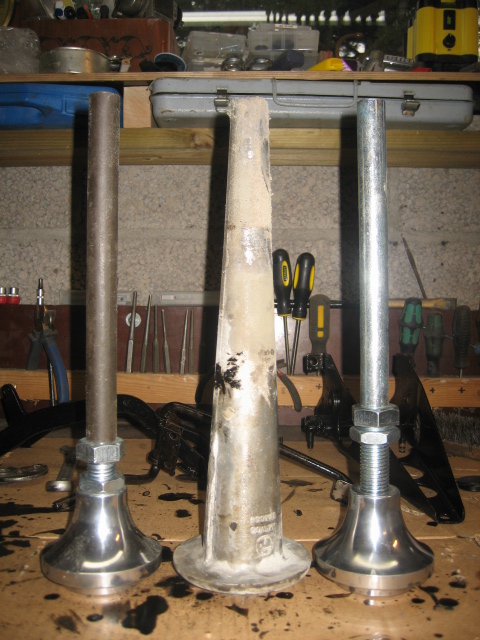

Küsimus HI-LO paigaldajatele, kas need orginaalis lühikeseks ei jäänud? panin pildi siia võrdluseks kui palju on reguleerimis polt väljas, esimesel lasin varda 2,5cm pikemaks teha sest mulle tundus et teisel nagu ei jäägi tõstmis ruumi.

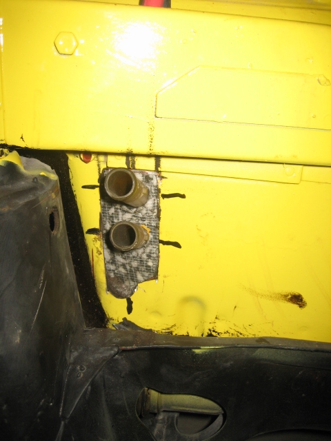

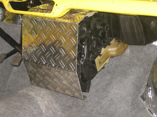

Sai siis seekord (mõtted juba ammu peas keerlend) tegeldud soojendus sisteemiga. Sai siis romulast ühe väikse Pesukoti soojendus ära taritud ja teda vähe töödeldud ja siis esialgne tulemus:
ja teiseltpoolt. Puhur kahjuks ei mahu ära see tuleb kas porikoopasse või siis mootori ruumi
ja siis voolikute ühendus mootori ruumis

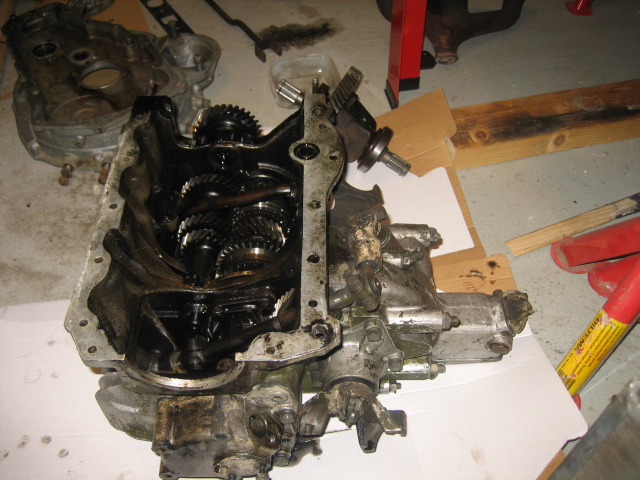

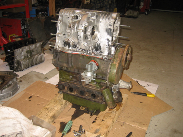

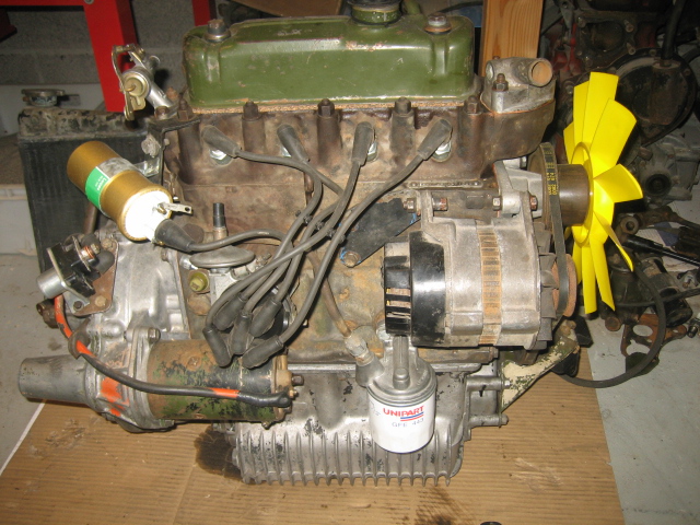

Et soojenduse asja edasi arendada selleks on vaja mootor peale saada ja ka käigukang. Täna siis tegelesin mootori ja käigukastiga. Kuna tahaks oma 1,3 mootorile kap remondi teha siis otsustasin algselt peale panna vana 850cc mootori aga käigugast tuli vahetada sest vanal tuli käigukang otse kastist.
ja siis vana kast
sellkorral
seekord tahtsin teha mootori nii valmis et saaks peale tõsta kuid asi jäi radika kinnitus kummi pukside taha seisma, siis proovisin kätt...
