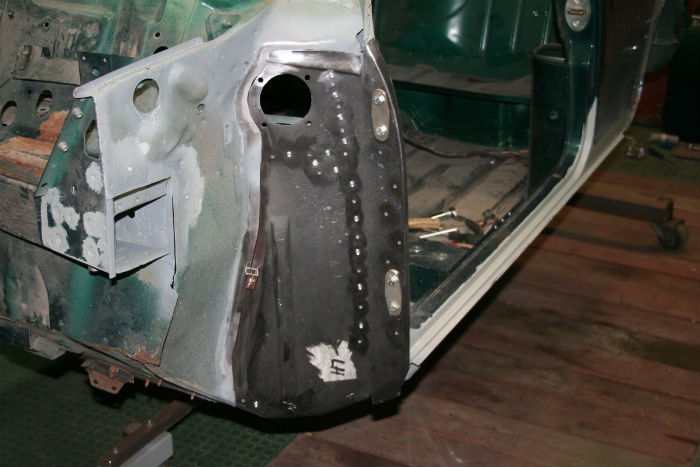

Keevised lihvin maha osaliselt ja võibolla ainult väga näha jäävates kohtades. Kuna autot ei restaureeri ja eesmärk ei ole teha plekitöid tulemusega nagu tehases seda tehti siis põhirõhk on roostekindlusel ja tugevusel.

Postitus Postitas Margo » 05 Apr 2010, 14:51
Väga põhjalik töö Mehis!
Kui kuulda neid lugusid sobimatutest "originaal"plekkidest ja kui lõikamis-keevitusoskused nii käpas, siis vast ongi mõttekam ise plekid teha.
Nüüd on peamine, et hoog ja jõud ei raugeks ning keretööd ühe hooga tehtud saaks, siis saad juba magusama osa juurde asuda :)

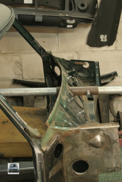

Postitus Postitas Mehis » 18 Apr 2010, 23:10

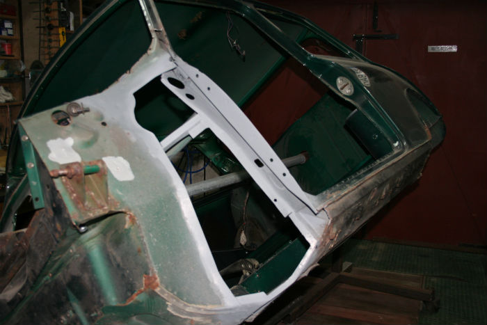

Möödunud mõned nädalad mitte midagi mini kallal tehes. Sai siis täna järgmine lõik ette võetud ja alustatud aknalaua vahetamisega nii seest kui väljast. Pean ütlema, et paras juramine oli et need sealt kätte saada, eriti sisemise laua nurkade lahti saamine. Aga lõpuks siiski.

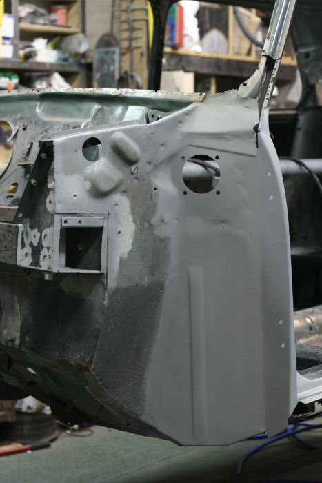

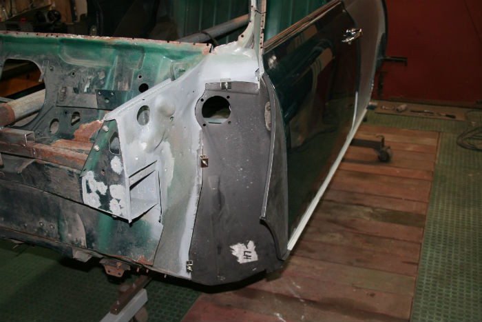

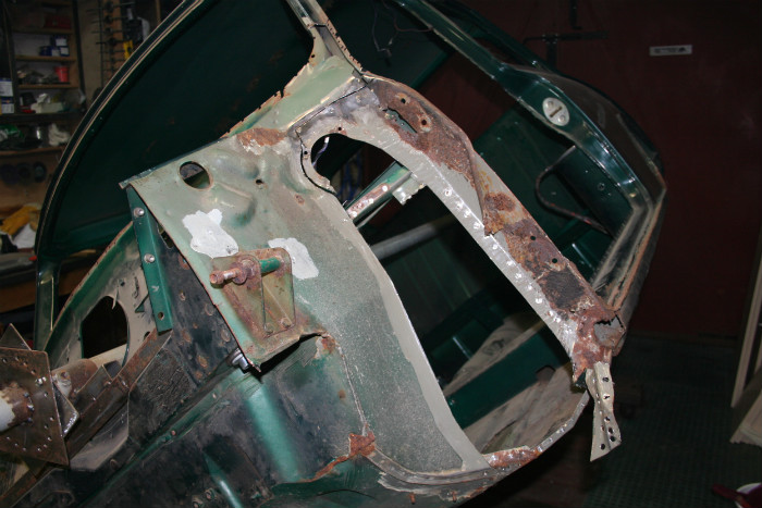

Natuke aega jälle möödas, aeg veidi Mini teha.
Algatuseks sai paar paeva ümber auto käidud ja mõeldud kust otsast siis peale hakata sest teha on ikka väga palju.

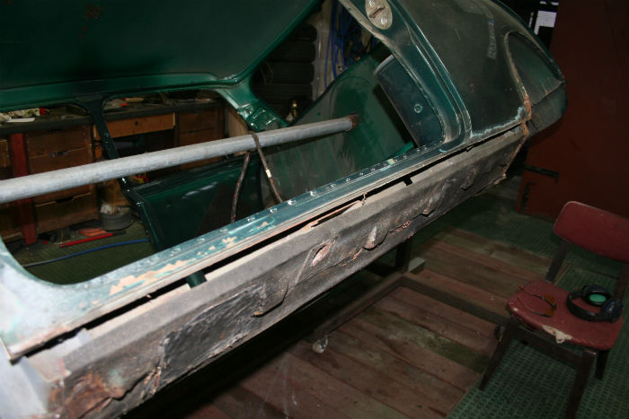

Sai siis ette võetud juhipoolne külg. Kõigepealt astmelaua välimine serv. Kuna see oli sõna otseses mõttes paberiks muutunud siis seda paigata polnud mõtet ja läks terves tükis vahetusse.
Pintsliga krunt peale sest haljana tuleb rebane kallale juba paari päevaga, õhuniiskus nii suur.

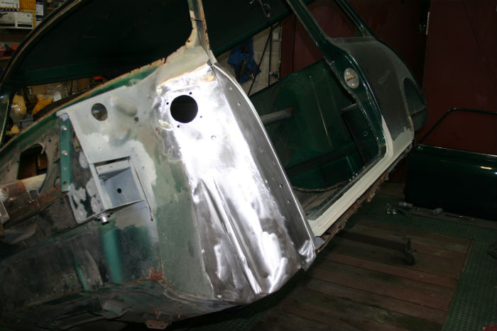

Edasi lendas rällakas sisse esimesse rattakoopasse. No ja muidugi roostet jagus korralikult..

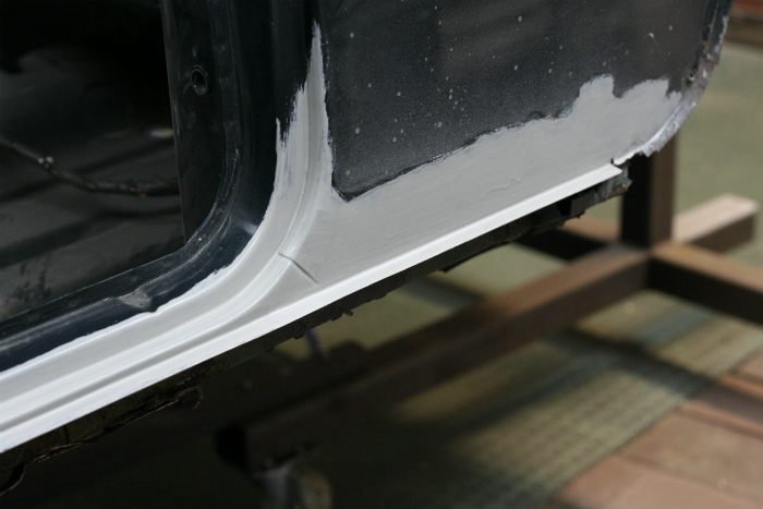

Sai ka uks ja a-plekk ette tõstetud ning veidi plekke järgi aidatud.
Pinnad mis lähevad vastakuti kokku ja milledele hiljem ligi ei pääse lasen üle vedele tsingiga. Mõnede arust pole aerosoolil mingit mõtet aga leian et antud olukorras on parem ikka kui haljas vastu haljast.
Nii sellega kõik, järgmiseks plaan siis asuda karpide kallale.
