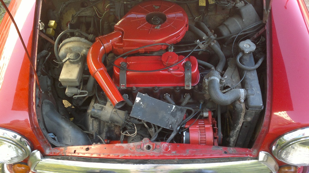

Mootoril ei tehtud midagi, see kinnitus mis teda kinni hoidis läks ju ainult katki, see tehti korda ja siis algas uus jama.
See mootori hüppamise jama nüüdseks leidnud lahenduse. Põhjus oli selles, et sai paigaldatud kunagi veekaitseks plekitükk (pildil hetkel väänatud geneka kõrvale). See plekk oli nüüd siis vaikselt süütejuhet lõikunud. Selle tulemusena see süütejama ja miks gaasi andes mootor hullult hüppama asus. Nii kui selle plekitüki eemale keeratud sai kadus ka probleem. Hetkel siis vaja uut süütejuhet, kuna kaks juhet on ära lõigutud ja selle tulemusena oli see plekk massühenduses ja lisaks imes akut tühjaks. Akü kiireks tühjaks minemine peaks seega samuti lahendatud olema loodetavasti. Ülekeemise jama jätkuvalt, ummikus olles või aeglaselt 1 2 käiguga veeredes.
- Mini kapotialune.jpg (247.99 KiB) Vaadatud 70605 korda
