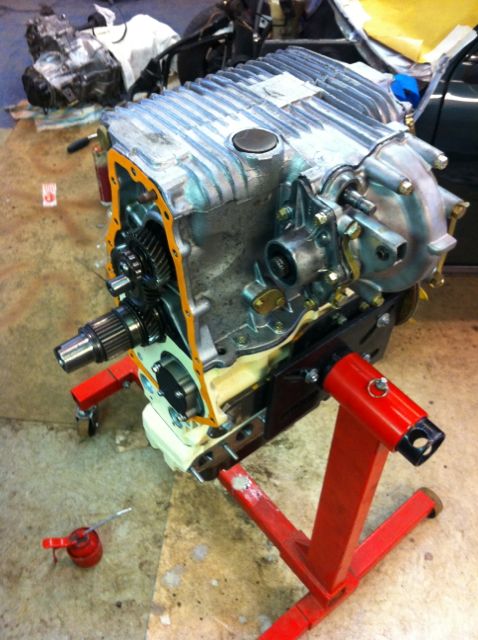

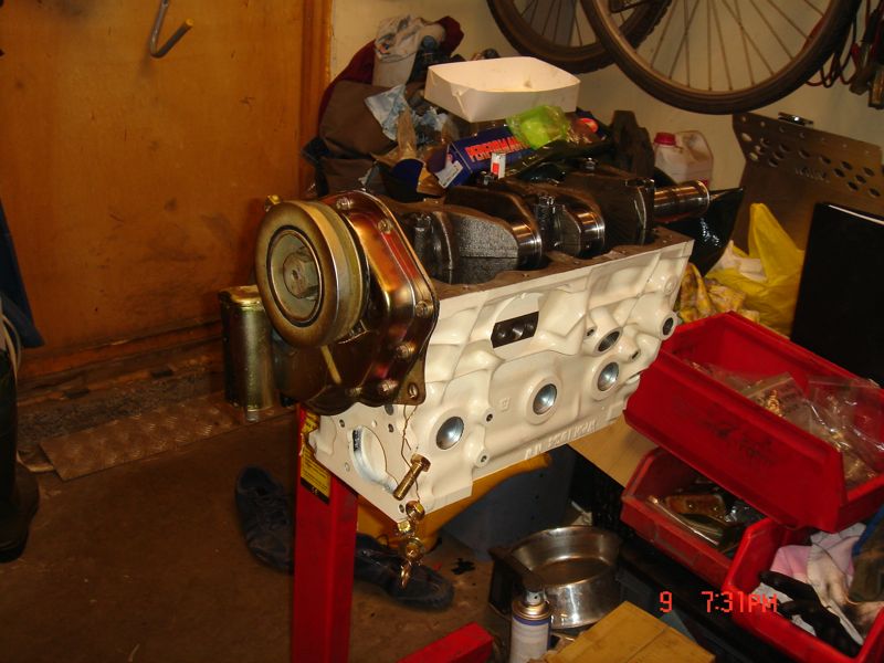

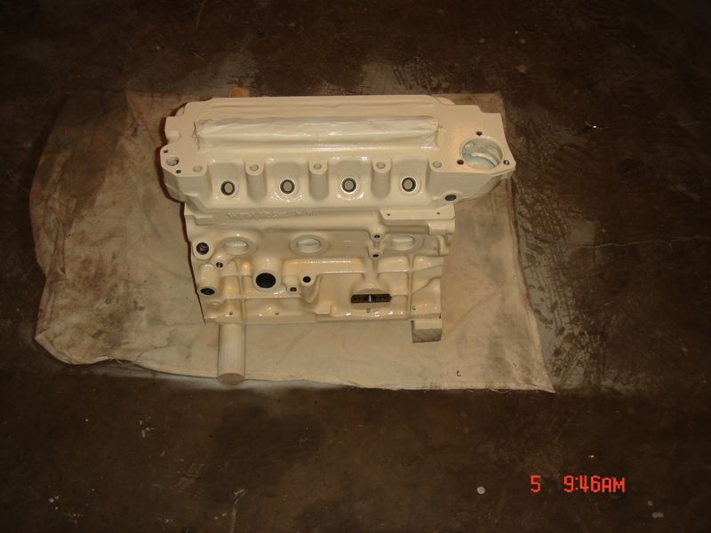

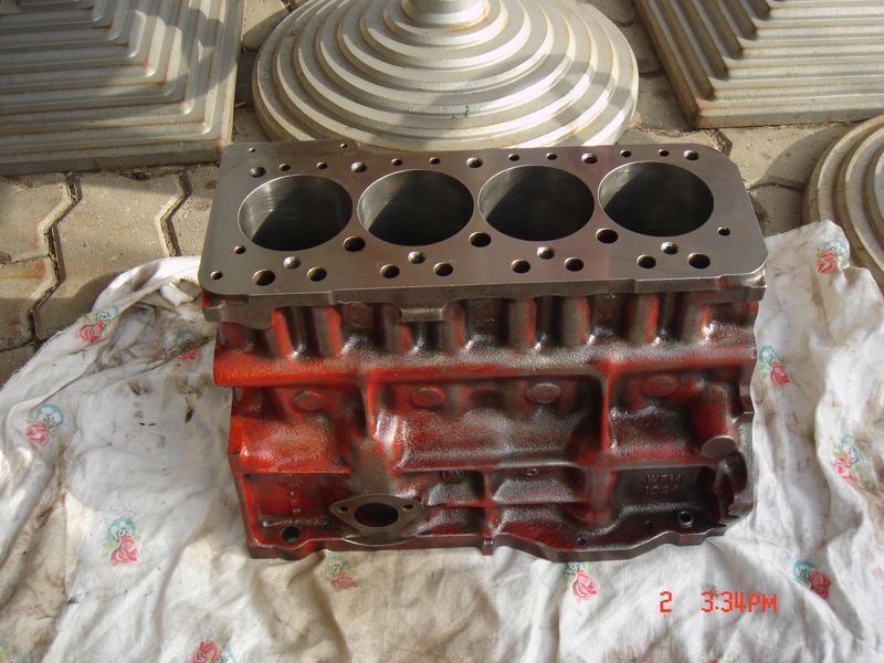

Vahepeal olen saanud kasutada väärtusliku aega ka seesugusteks tegemisteks.

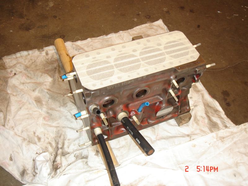

Nüüd jäänud uue mootori juures veel kõige põnevamad tööd ( konstueerimine )

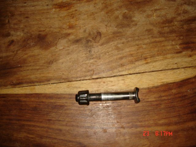

Vahepeal siin mootori kallal nokitsedes ei osanud ma kartagi sedasorti tagasilöögist.
Hakkasin siis vaikselt mootori kõhupoolt kokku keerama, ning kepsu saalesid installides juhtus sedasorti juhus.
Momentvõtme ilusasti timminud 45 Nm, ning lootes kinni saada keerata kepsusaalesid, tundus asi mulle kuidagi imelikuna kuna võtmest ei tulnud ega tulnud seda tuttavat klõpsu. Asja natuke lähemast uurides selgus et hakkasid millegi pärast järgi venima vahetamata jäänud vanad kepsu poldi kaelad mis hakkasid juba omakorda muljuma kepsu poldiavasid.
Kurb .
Kurb .

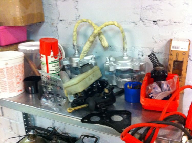

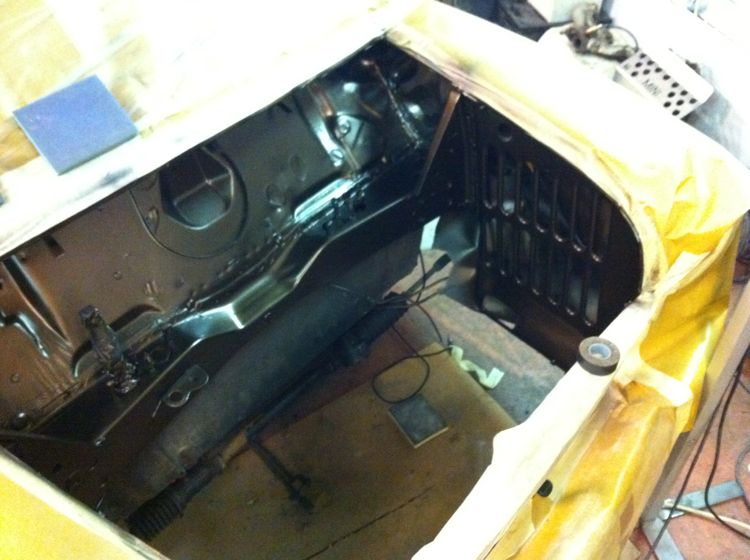

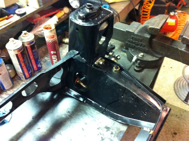

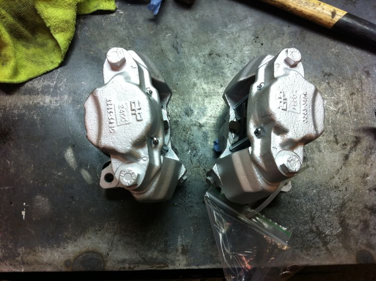

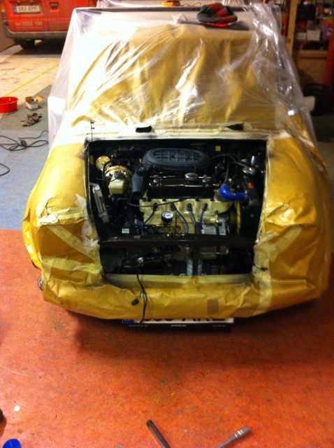

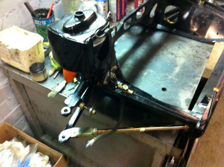

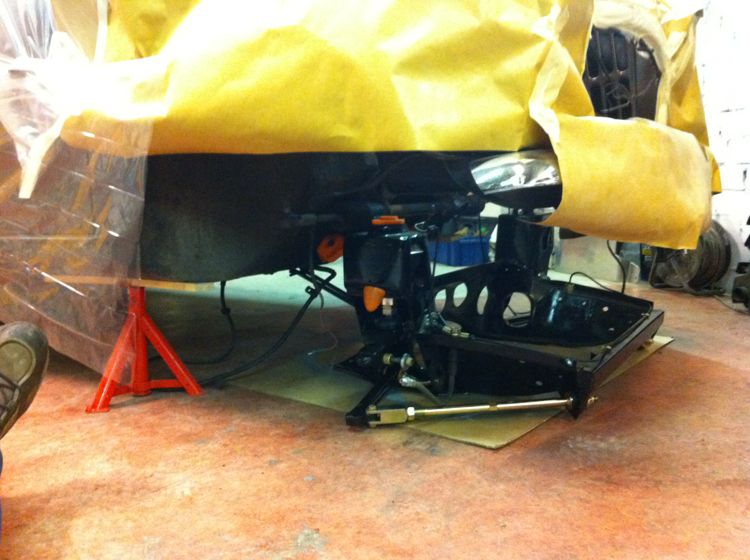

Nüüd siis peagi käes juba hooaeg 2012 kuid garaazis seis suht nutune.
See talv pidin laheda sooja garaazi olude sunnil vahetama suure ja külma garaazi vastu ning koheselt kannatab selletõttu ka kvaliteetne aeg mida Mini kallal saan veeta.
Päris kohapeal tammumist siiski ei ole olnud. Midagi plaanipärasat on küll korda saadetud , kuid väga palju on veel tegemata.
Mootori juures pole jõudnud midagi kasulikku ette võtta, sest külmast krimpsus sõrmed ei suuda nii peenikest tööd taha , seega asusin natu suuremate tetailide kallale.
Selle talve eesmärgiks võtsin korda teha ja värvida kapotialune, esisid, vedsustud uuendada, lisada mürasummutust, juhtmestik, ning loomulikult saada käima valmiv mootor.
Hetkel boxis siis pilt selline nukravõitu...

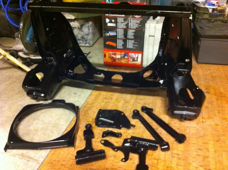

Re: andreas Miniga
Tänud kiituse eest.
Sild tundub?
Pole veel saanud masinat nende puksikestega saanud liigutada.
Vähemasti külge istisid nad küll ilusasti.
Tegelikult otsisin igast neti urkast mustasid polysid, kuid olid vaid saadaval mõned üksikud pulgad.
Kogu kiti vähemasti ei leidnud. Seega pidingi leppima värvilistega.
Kuid nende õõtshoova võlli laagrite vahetamine on ikka omaette kunst.
Mina neid õõtsa seest muud moodi välja ei saanudki kui keevitasin neile mutri sisse, ning tegin mutri ja keermelati abil löök–tõmmitsa.
Sarniiride häälestamine nende vaheseibikeste abil on ka ikka paras jaburdus

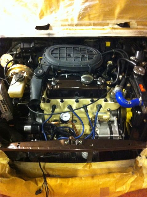

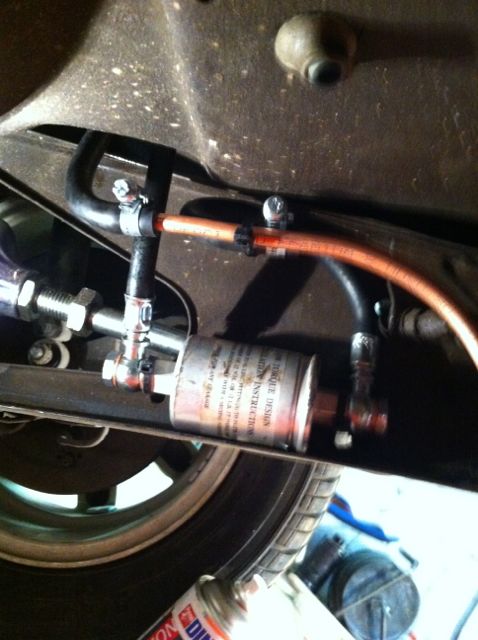

Lõpiks siis tegemistega nii kaugel et võib õli mootorisse kallata ja proovida mõõta starteriga rõhku.

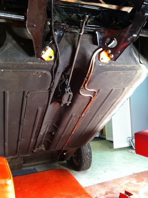

Vahepeal muude tegemiste kõrvalt sai tegeletud veel juhtmastiku ning kütuse torude vahetamisega .

Õlisurvenäidik on ajutine lahendus või jäebki nii?

Tegelikult ei ole selle auto ehituse juures kavas kasutada santehnika sõlmesid.
Originaal toru kapis ning ootab oma aega.
Mingisuguseid lisa andureid ja kellasid ei ole salongi kavas kuhjata.
Auto välimus, salong ning kapotialune peaks säilima võimalikult algupärane.

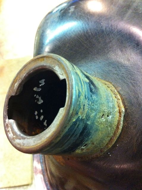

Kui ei ole arusaadav kust võib Mini salongi pidevalt tungida benziini haisu, siis on ilmselt teie masinal pilt järgmine...

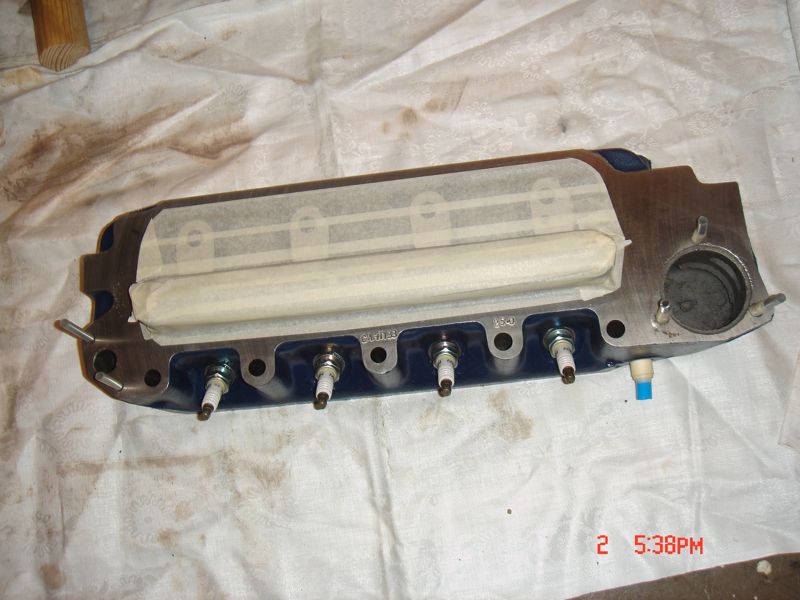

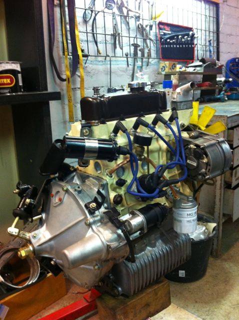

Täna sai siis kolme aasta tagant selle mootori häält kuulda.
Väga korralikult ta veel ei tööta sest timmimist vajab stepper mootor jne.
Kuid vähemasti töötas

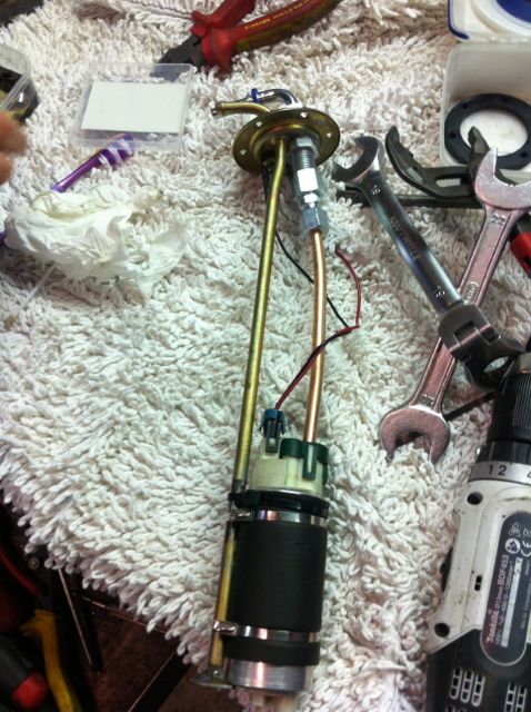

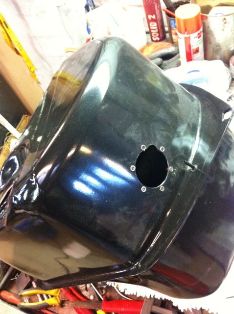

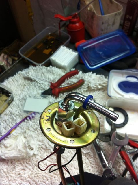

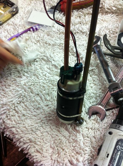

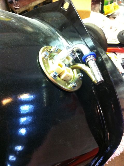

Kuna kusagilt ei õnnestunud hankida uue mootori tarvis pritsungiga paaki, siis tuli selle tegemine endal ette võtta.
Hankisin väga erinevatest kauplustest vajalikud jupid, ning saagisin paagile augusaega ava sisse.
