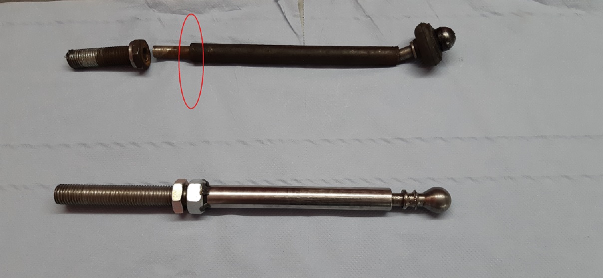

Suvepäevad olid maru vahvad. Kuna Mini küll ajas vähe sõrgu vastu, siis pidi ka maantee ääres leidlikust üles näitama :lol: panen pildi, mis juhtus Võrumaal, Vana-Antslas. Murdus ära hi-lo reguleervarras. Märgitud koht siis vaid 13mm.
Nüüd tegin roostevaba reguleervarda. Ilma ühenduskohtadeta ja 10mm pikem. Varras ise 22mm ja keere 20. Keerme tegin topelt pikema, mis lihtsustab vahetust. Esmalt keerad võimalikult kokku ja siis pingule. Ise rahul :smoke:

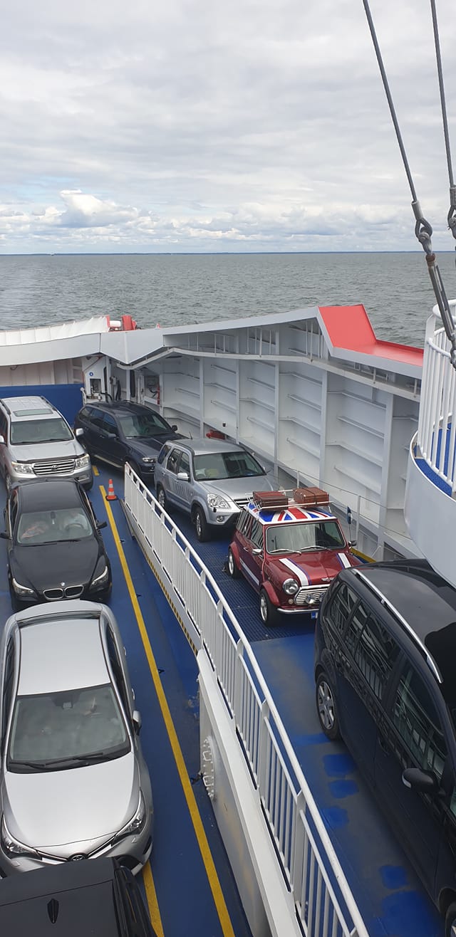

Jäin sirvima vanu pilte. Ja üllatusega avastasin, et miks neid küll teistega pole jaganud. Miniga sai käidud suvel perepuhkusel Hiiumaal. Maru vahva oli nii omal kui lastel. Kena äratundmisrõõm oli koheselt praamipeal, kui Janno teravsilm jäädvustas Mini teekonna. Paar põgusat tera juttu & liikusime mõlemid omas suunas :wink:
Enne hooaja algust sai ära tehtud märkimisväärne hooldus, õlivahetus. Generaatori rihmarullik, rihm, seadistatud generaator otseks. Pidurisilindri rem.komplekt, esimesed kettad/klotsid. Üksiti ka uued sadula kolvid koos tihenditega. Läksid uued roolilati tolmukad ja sillastend. Nede eest kummardus taas Einole :bounce:
Pean ka aegade algusest alates kuluülevaadet ning tuleb tõdeda, et Mini on saanud kena keskklassi auto vääriliselt hoolt ja armastust :D sellest tulenevalt enam kätt ette ei pane. Saab mis küsib!

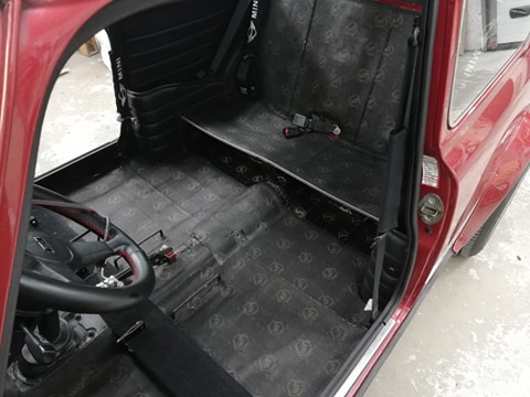

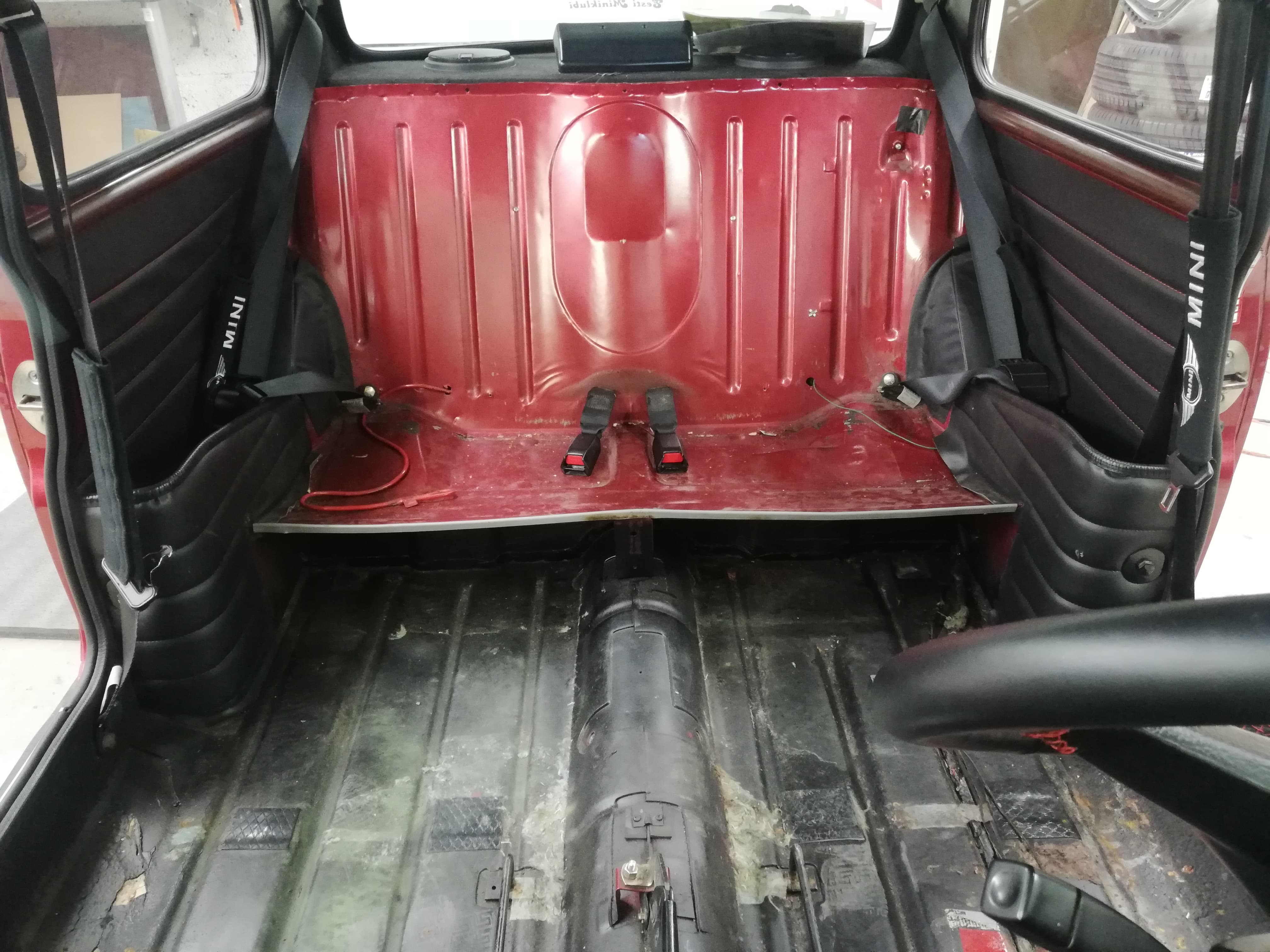

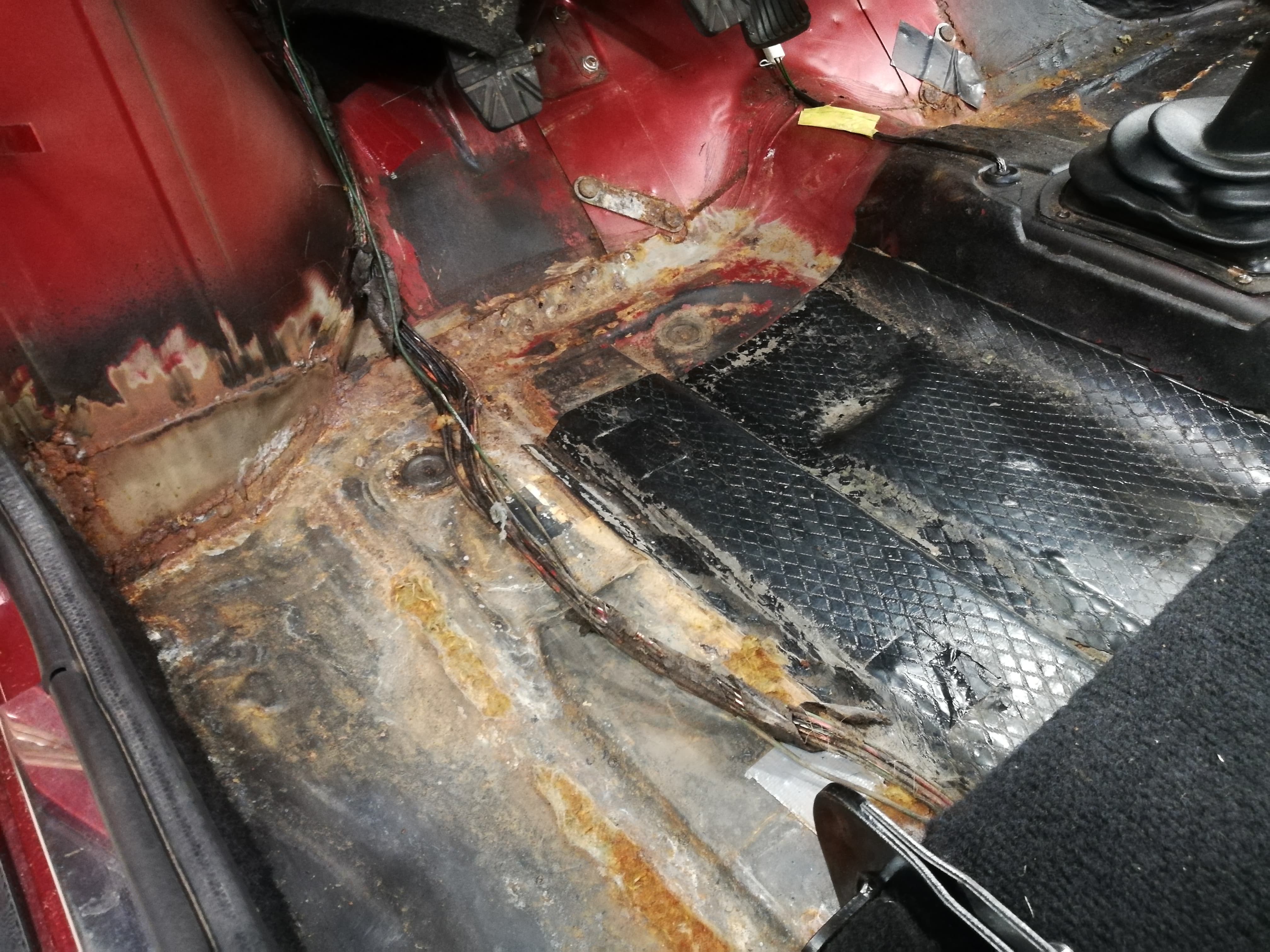

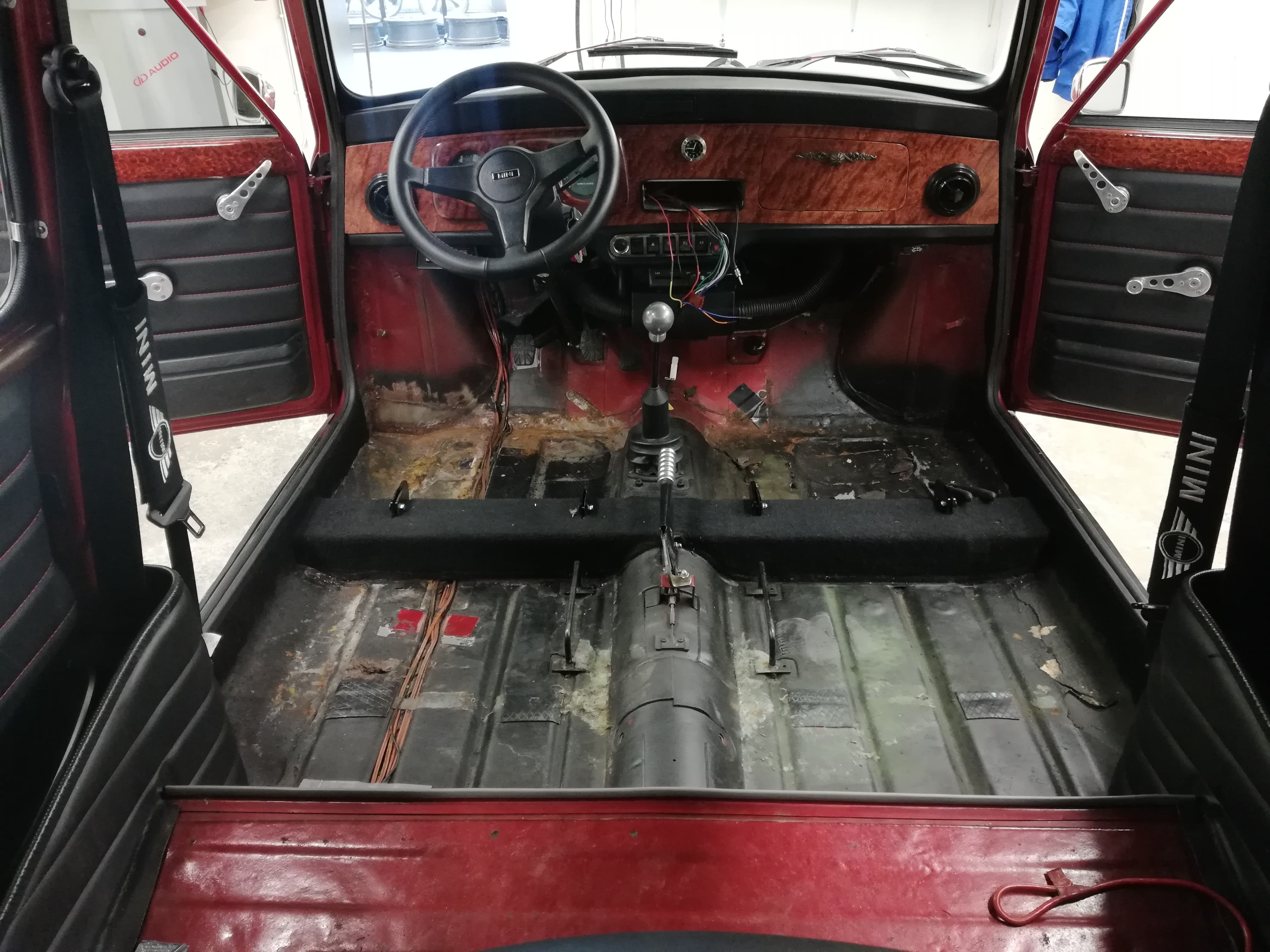

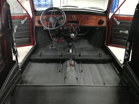

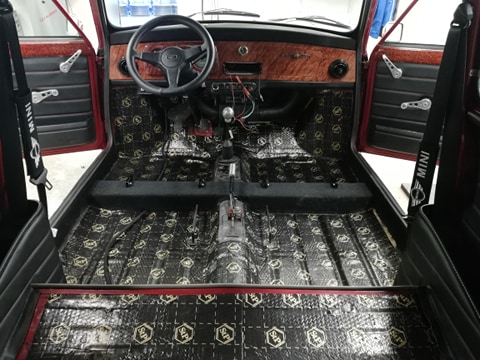

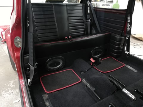

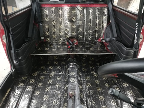

3ndal Juulil, vahetult enne Hiiumaa puhkust, otsustasin, et puhkama minnes võiks olla ka hea ja mõnus muusika saateks. Läksid uued kõlarid 6x Ground Zero. Ground Zero võimendi istutatud tagaklaasi alla pagassi. Lisaks mürasummutus 3kordne. Esimesed kõlarid istutasime armatuuri alla, kahjuks suunaga maha, aga otsustasin, et parem kannatagu nii kui et visuaal. Väga rahul & mõnus mahe bass. Tagumise istmealune tehti kõlakastiks ja summutati. Pildid töödest.
