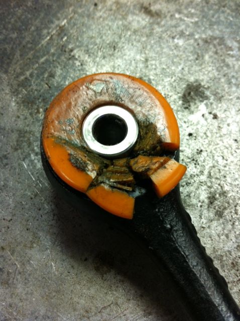

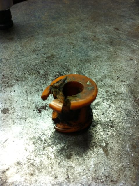

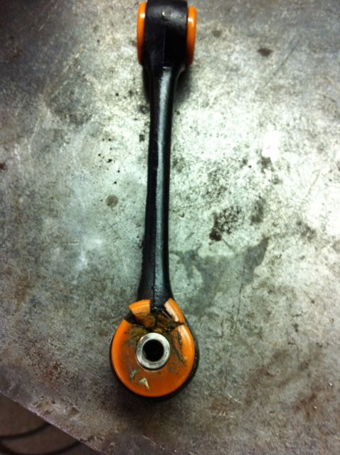

Postitus Postitas andreas » 11 Juun 2012, 21:32
Uue mootoriga uued hädad.
Nüüd siis hakkavad järele andma sellised jupid.
Materjal polüretaan ja tulemus järgmine...
Re: andreas Miniga
Postitus Postitas Janno » 11 Juun 2012, 22:39
Tundub, et liiga palju hobuseid kapoti all :)
Re: andreas Miniga
Postitus Postitas eino » 12 Juun 2012, 12:04
Mul isa ikka ütleb et ei tasu inseneeridest targem olla :lol: ehk siis kui peab olema kummi puks siis kummi puks ja ole õnnelik et kerel veel tükki lahti ei kangutanud :lol:
eino :bounce:
Re: andreas Miniga
Postitus Postitas 90Deville » 12 Juun 2012, 12:52
See koht peab jah liikuda saama, polü vast ei anna niipalju kui vöimalik.
Re: andreas Miniga
Postitus Postitas andreas » 12 Juun 2012, 13:04
Panin uued polüd sisse lootuses et ehk äkki vanad olid praagid.
Eks siis paista.
