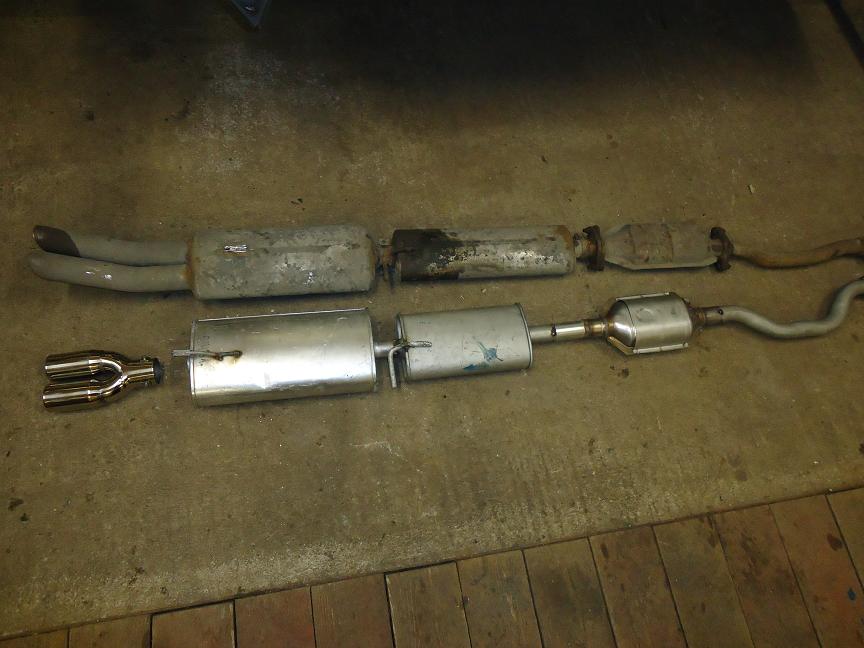

Eero uus väljalase hakkab ilmet võtma,esialgu küll kokku punktidud,sest proovida kah vaja.Viimase lõpu installeerime ikka koos autoga proovides ,et saaks ilusam ja loogilisem!
Kas see tagantpoolt eelviimane pütt üldse autoalla mahub, ma veidi kahtlen, laiuse suhtes just.

Mahub ikka,pilt petlik aga hea lõpptulemuse saamiseks ongi viimase toruotsa tegemine koos autoga et saaks hää ja ilus!

Täna veetsin Tommi garaažis mitu head tunnikest, viimased nõksud summutis said õigeks tehtud. Väga hea sai minu arvates, kõik istub täpipealt, millimeetrite mäng. Igatahes miljon tänu veel Tommile, kes tegelikult suurema osa tööst selles projektis ära tegi.
