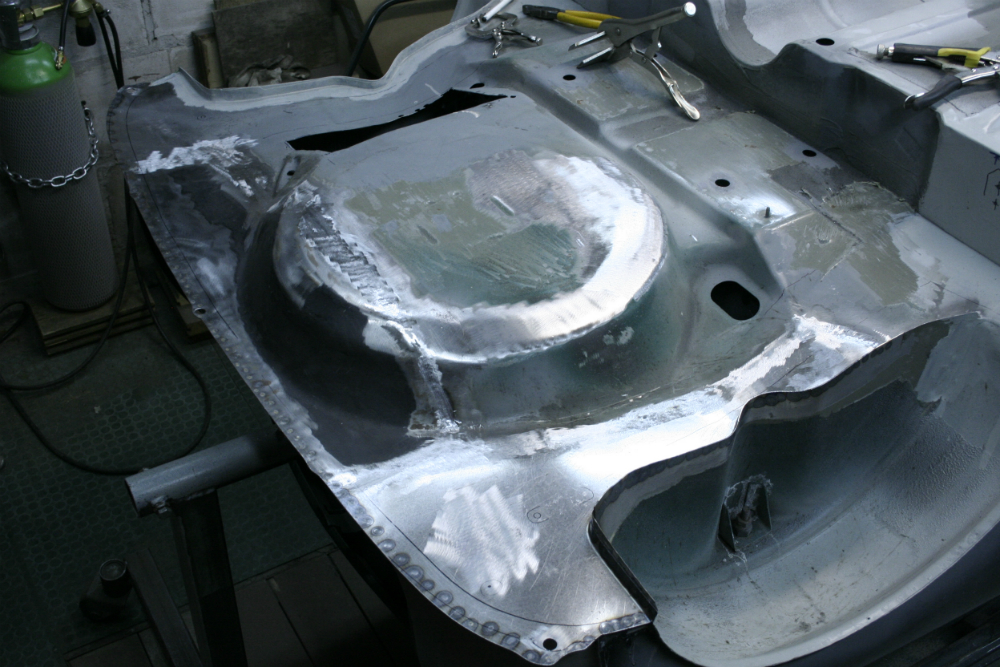

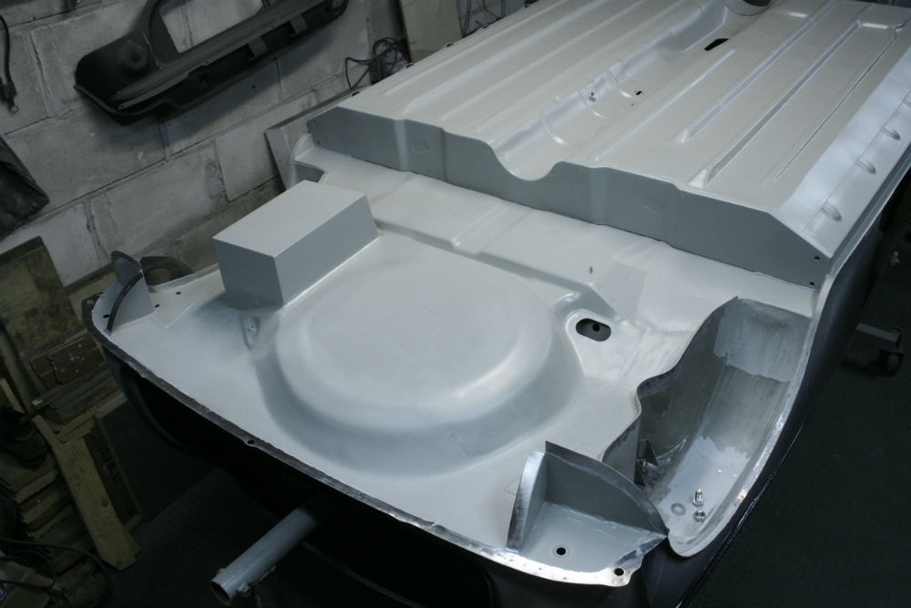

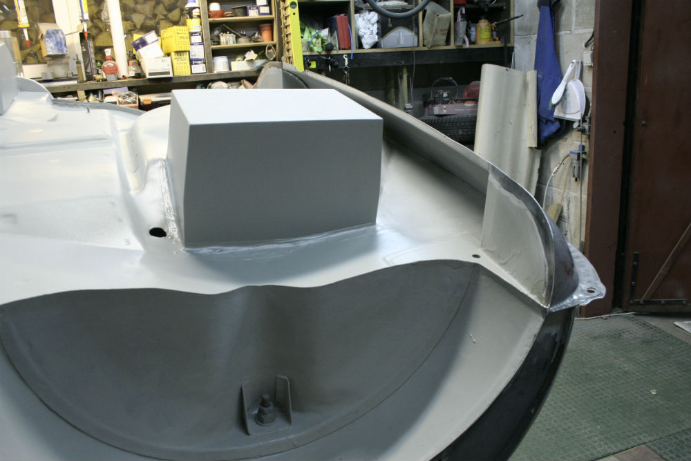

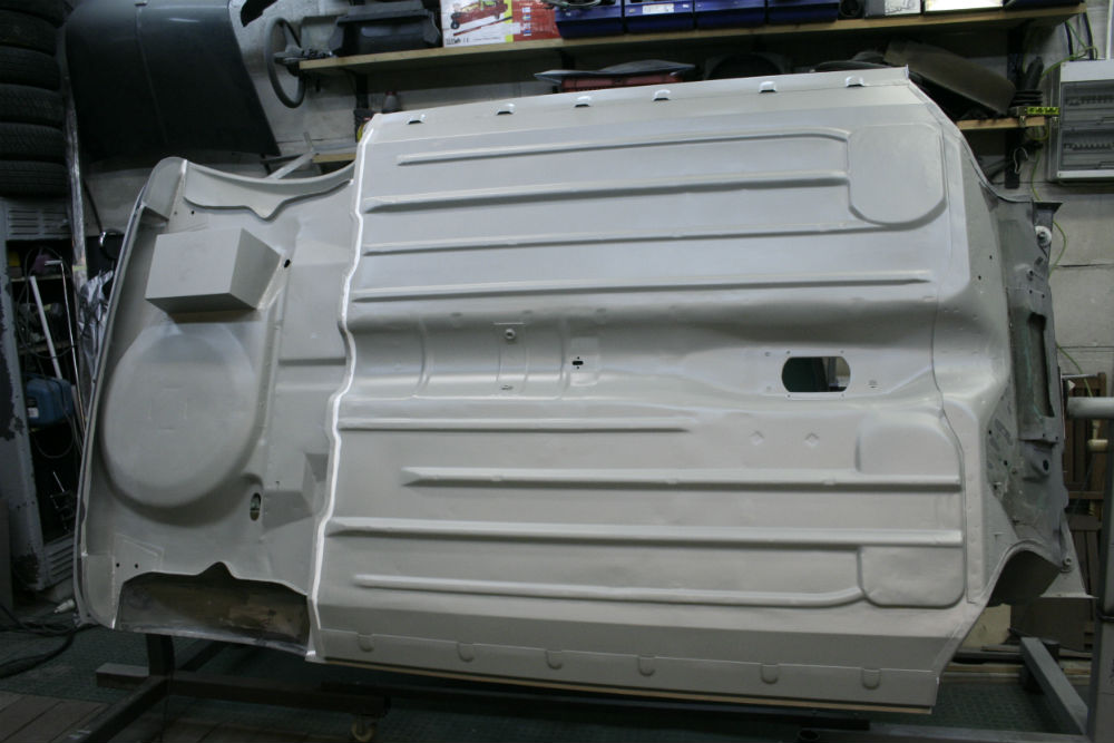

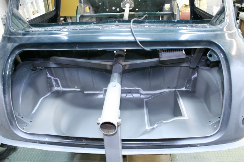

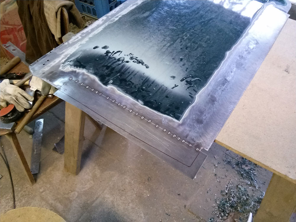

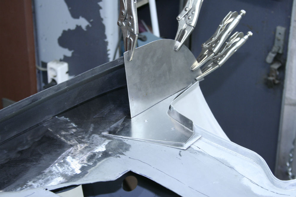

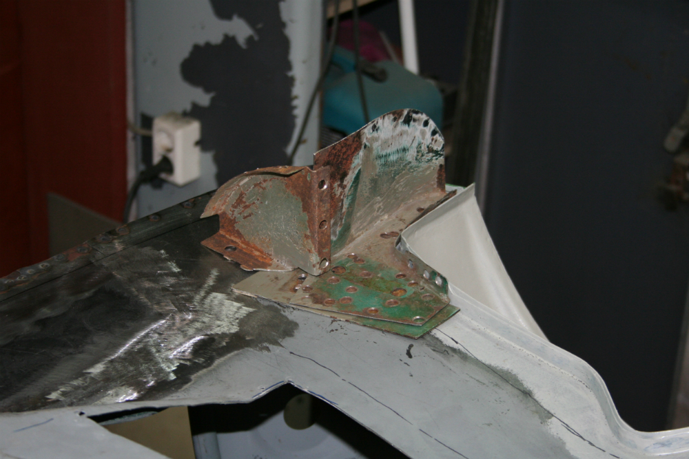

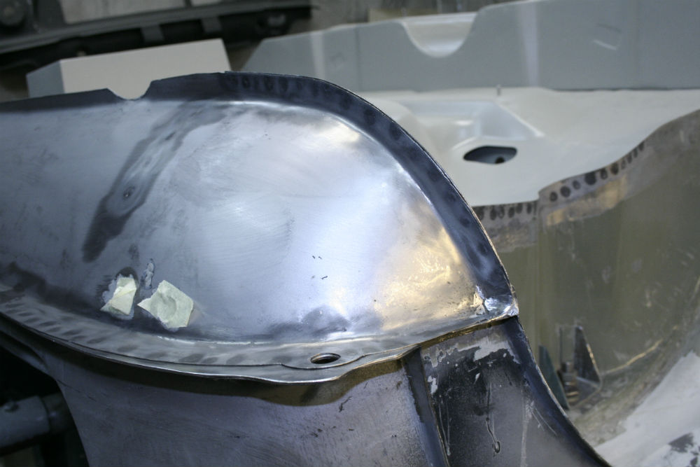

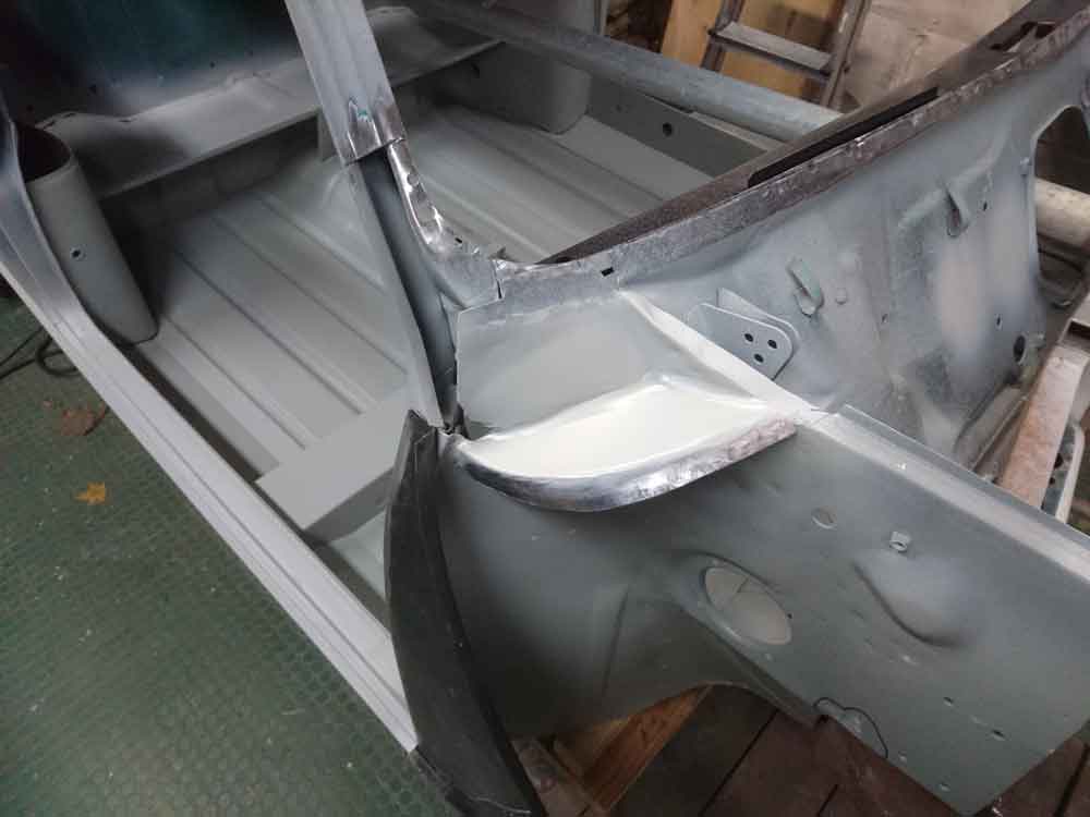

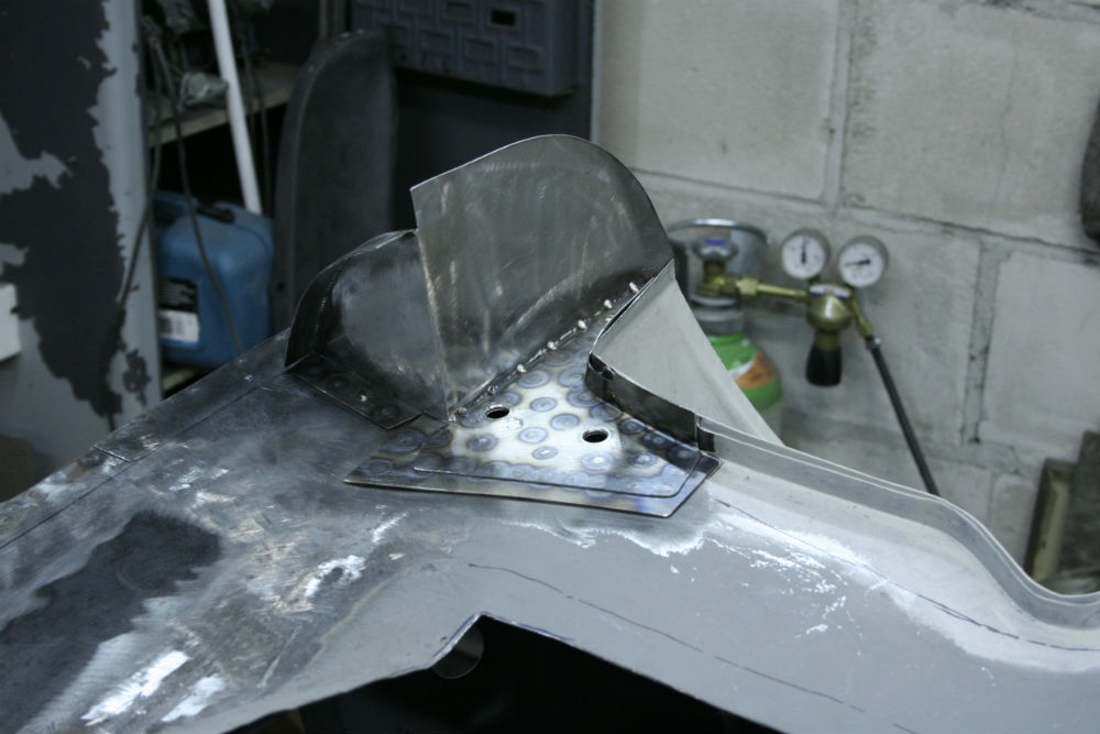

Vahepeal tehtud ja lõpetatud pakiruumi põhi, tagapõlle nurgad ja põll ise. Kuna minu autol olid need kohad kõige halvemas seisus üldse siis sai seda hoolega tehtud. Põlle nurgad sai enne põlle paigaldust eelnevalt värvitud ja servad tihendatud. Tehases seda tehtud ei oldud ja tulemus oli lahti võtmisel kohutav. Kuna kasutasin plekkide fikseerimisel punktkeevitust siis see kuumutab plekki minimaalselt ja saab eelnevalt värvitud detaile omavahel edukalt liita. Hiljem sai muidugi kõik praod värviga üle valatud. Taaskord tegi plekitöö raskemaks absoluutselt mitte sobivad detailid nagu varuratta serv ja taga põll.
Aga vaatamata kõigele sai kogu loole krunt selga ja saab järgmiste kohtade kallale asuda.

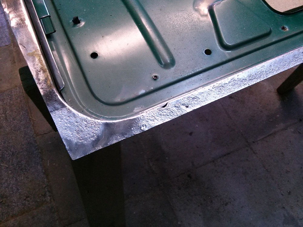

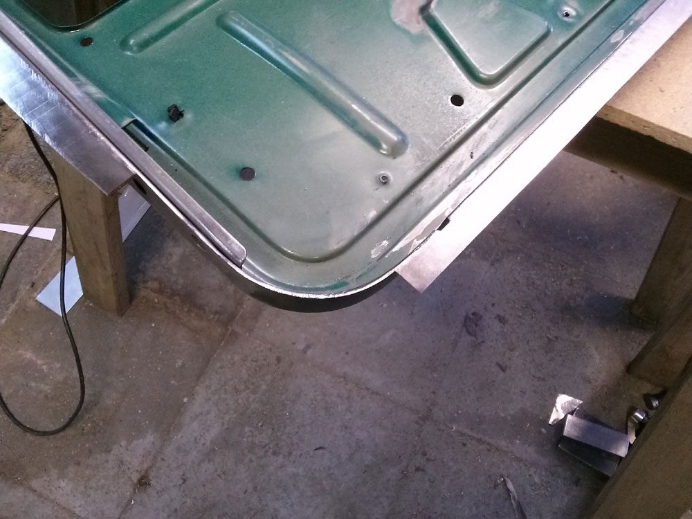

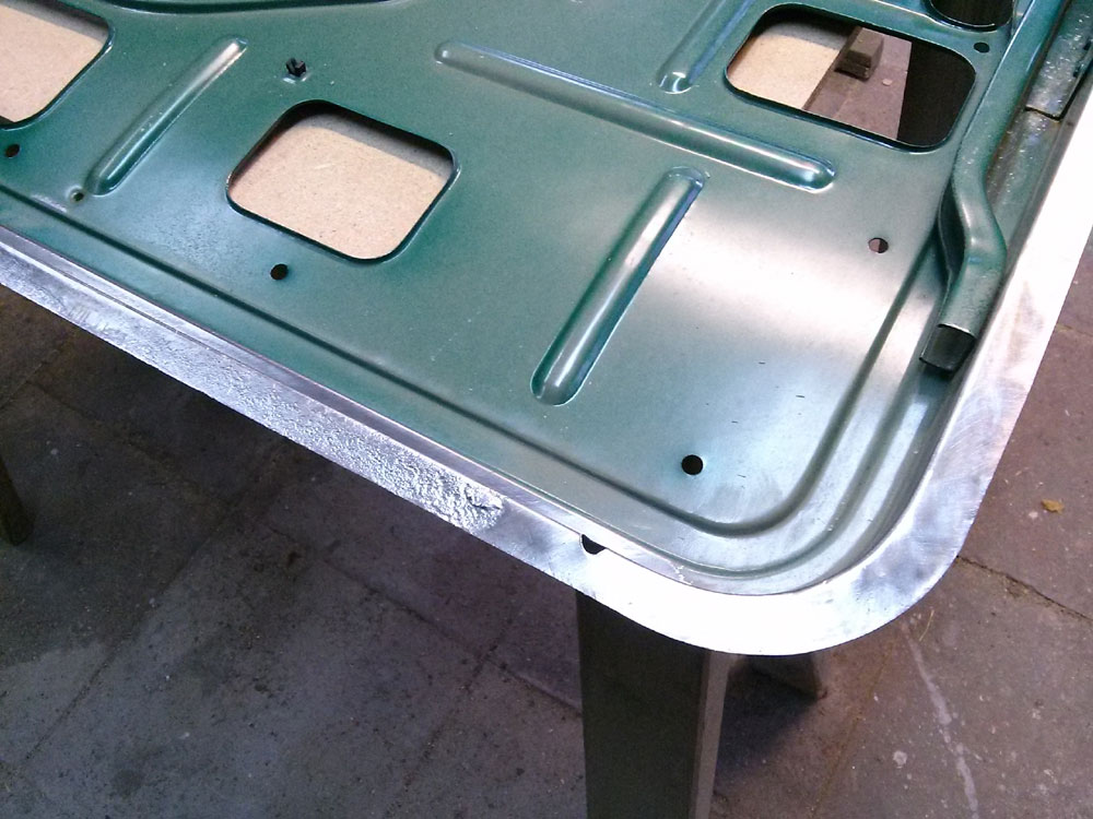

Aasta jälle möödas ja aeg Mini teha. Vahepeal saadud Maanteeametilt ametlik luba auto ümber ehitada ja paigaldada teine mootor. Niipalju on vahepeal seal asjad paremuse poole muutunud et mina ei pea autot enam ekspertiisile esitama, piisab vaid arki kohale minna ja seal see ette näidata. Aga see selleks.
Et siis Minile nina ette panna tuli kõigepealt ette sobitada uksed. Senini olin arvanud oma naiivsuses ,et vähemalt uksed on mul korralikud ja nendega ei pea suurt midagi ette võtma sest värv oli ilus ja sile ning väliselt ei paistnud midagi silma. Aga nagu juba tavaks saanud ei pääsenud ka siin nende laiali lammutamisest.
Kuna autol uksevahed olid juba enne keretöid korralikult paigast ära siis otsustasin mitte kasutada uusi katteplekke vaid jätta vanad remonditud plekid, kuna servi tuleb kohendada nagu nii. Ühesõnaga tööd jagub.

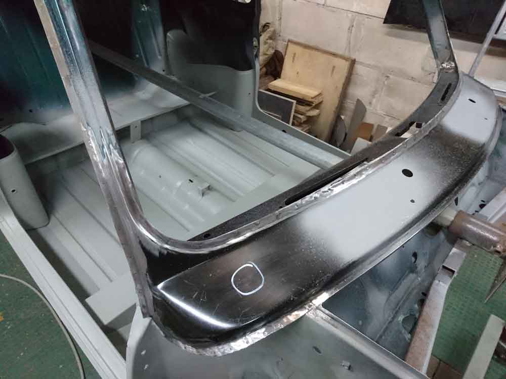

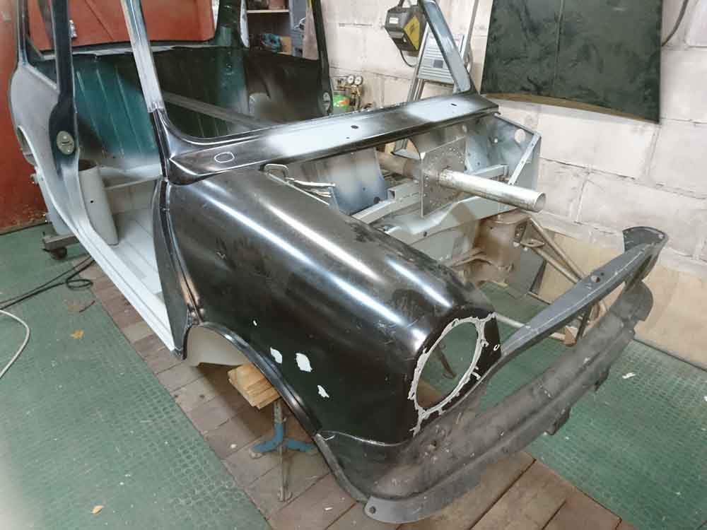

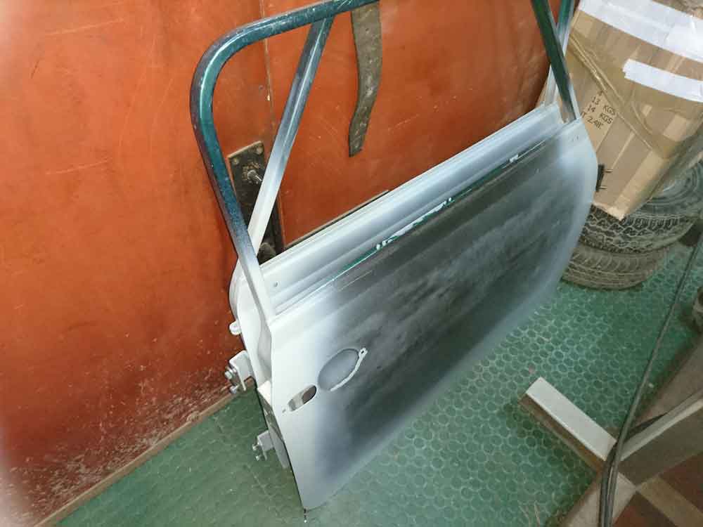

Postitus Postitas Mehis » 15 Nov 2017, 13:11

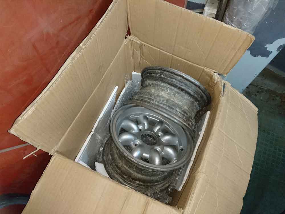

Sügise poole tekkis veidi aega ja sai natuke projektiga edasi liigutud. Uksed lõpetatud, Ebayst 10" veljed, aknalaud ja välimine plekk vahetatud.
Nina sobitamine saab olema paras jamamine, kuna vahesid mis kokku peavad sobituma on palju. Nina hakkab tõenäoliselt eest ära käima aga sellest siin pikemalt ei räägi.

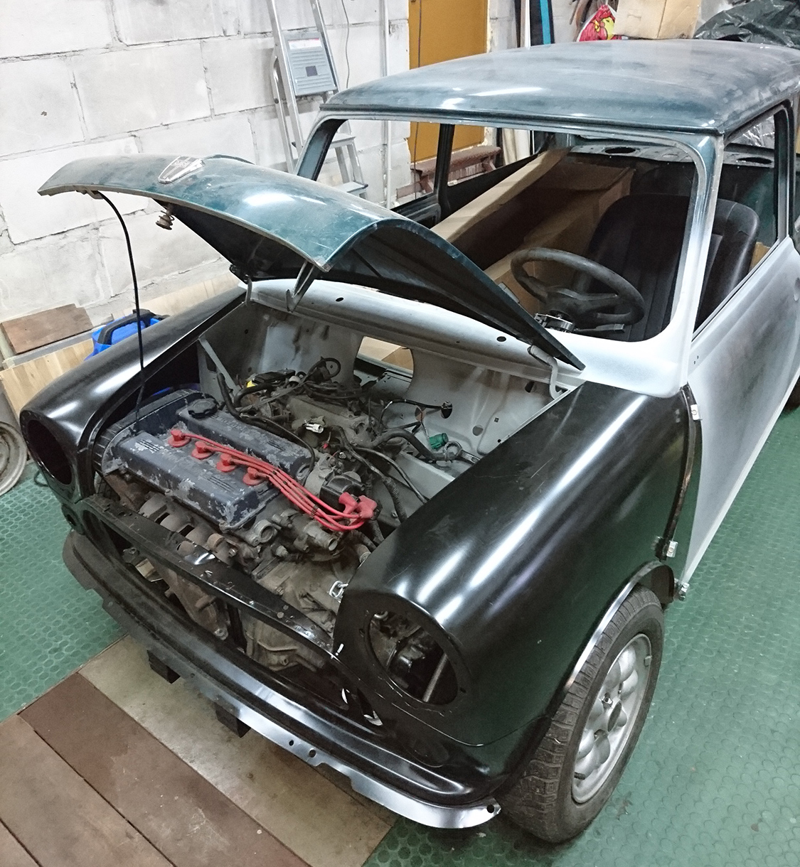

Postitus Postitas Mehis » 16 Nov 2019, 20:14
Üle tüki aja siis jälle ratastel.
