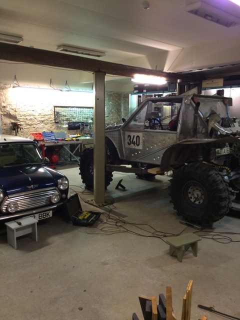

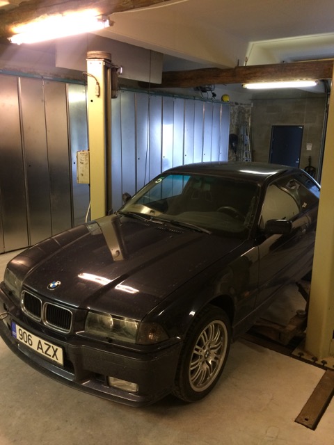

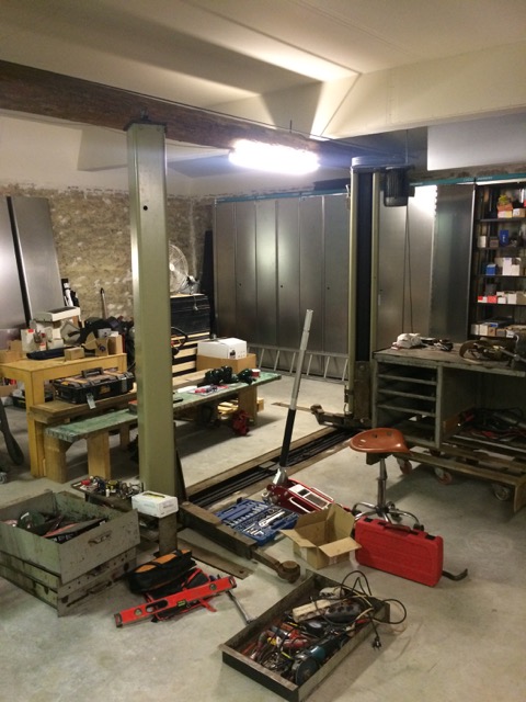

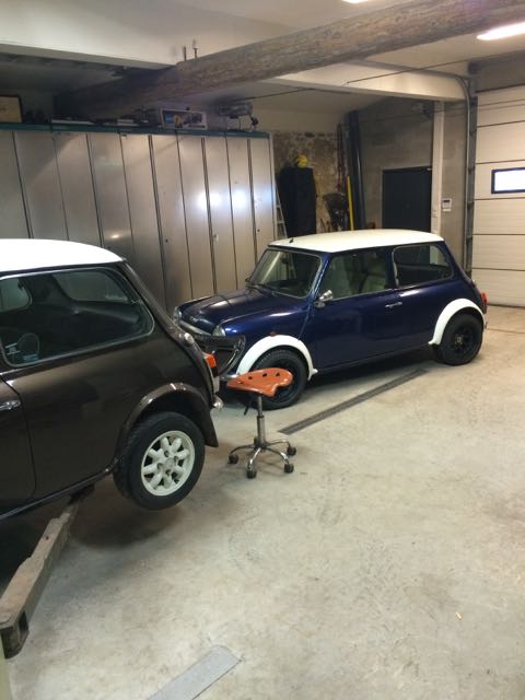

Ah ja, vahepeal olen ka valmis saanud garaazi mis võimaldab erinevaid projekte ellu viia.

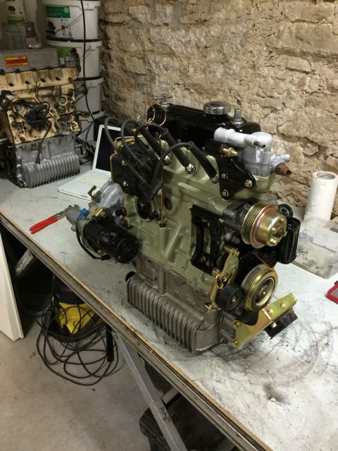

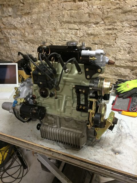

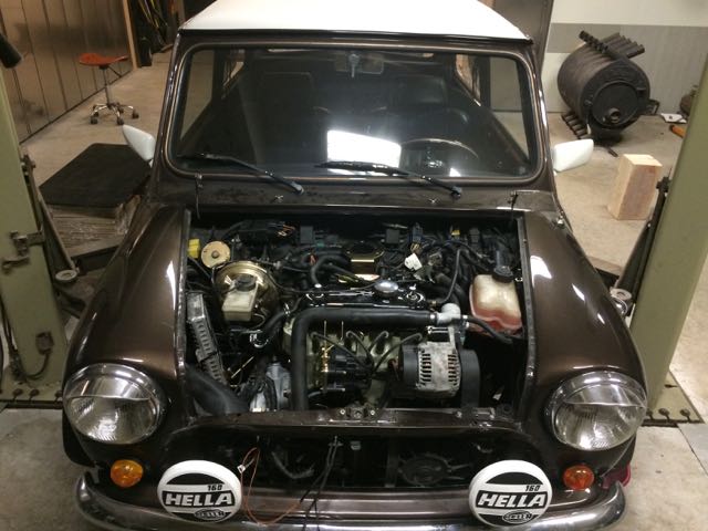

Vahepeal on siis toimunud väike muutus.
Esisild sai endale uued veovõlli otsad,rummud, laagrid ja sarniirid.
Remonditud mootor leidis endale koha kapoti all.
Kuna tegemist on uut tüüpi mootoriga (97 aasta) siis selle aiste vahele sobitamine oli omamoodi ettevõtmine, kuid leidsin lahendused kere küljest suuremaid tükke eemaldamata.
Vaja oli keevitada poolraami külge radika kinnitused, ehitada paisupaagile alus jne
OK.

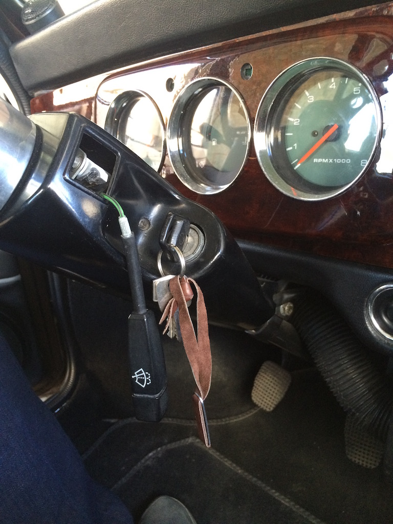

Mootor küljes, lõdvikud ühendatad, jahutusvedelik ja õli mootoris, juhtmed ühendatud ja annan starterit.
MITTE MIDAGI EI TOIMU.
Hakkasin siis uurima, milles kühvel. Peale seda kui olin endale peensusteni selgeks teinud kogu Mini elektrisüsteemi, lugenud läbi terve interneti selgus, et ega ma seda mootorit ilma originaal immota ikka tööle ei saa küll.
Olin varem veendunud, et küll ma selle MINI immo kuidagimoodi ära petan, kuid võta näpust.
Õnneks tuli Jaan (kellele sai müüdud sinine Mini, mille endist mootorit nüüd putitan) mulle nii palju vastu, et sain sinise Mini uuesti oma garaazi tirida ning vajaliku immo maha kruvida.
Nüüd remonditud mootor töötab karu kõhus laitmatult ning on valmis alustama uut hooaega.
Järgmise tööna võtan ette tagapidurite korrastamise ning sildade regull.
Suured tänud uuele Minilisele Jaanile.
