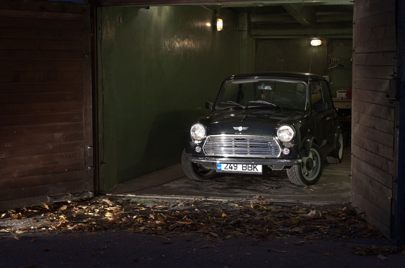

Täna said ka minu Mini selle hooaja sõidud kõik sõidetud ja parkisin ta garaaži ära.
Garaaž pole küll kahjuks nii hästi valgustatud ja soojustatud, nagu võiks, aga parem ikka, kui mitte midagi. Talvine plaanitud töökava on päris pikk. Lähipäevil tahaks alustada tagumise poolraami lahti monteerimisega. Loodetavasti viitsin ka pisut rohkem pildimaterjali tööde käigust jagada.
