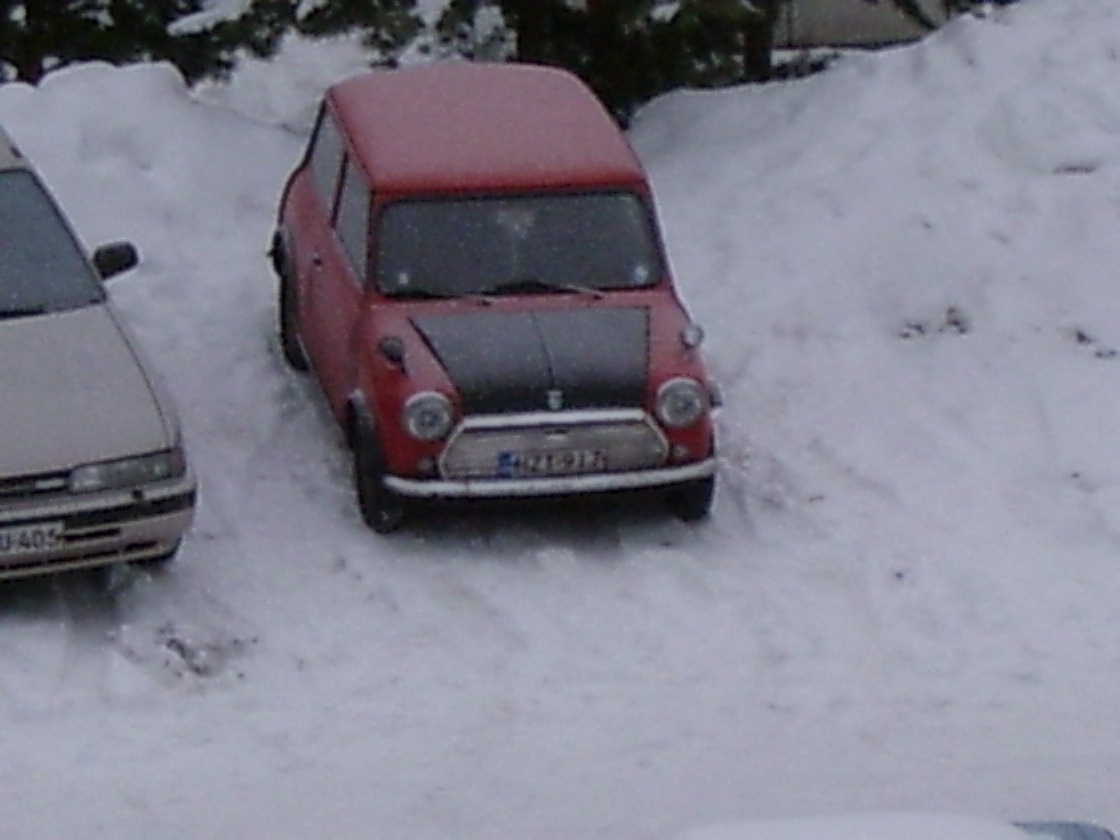

Üks ülesvõte Soomes sõbra töövahendi taustal.
opel 001.JPG (195.66 KiB) Vaadatud 28584 korda

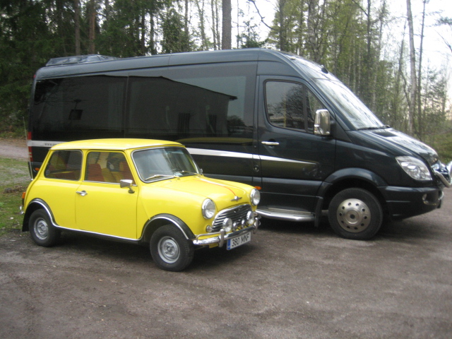

Suvepäevadest mul paar pilti:
