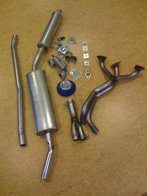

Tänan siis jõudis ca nädalaga minuni Moss-Europe`st tellitud väljalase.
Kokku läks asi maksma 3900 eek.
Välja näeb selline:

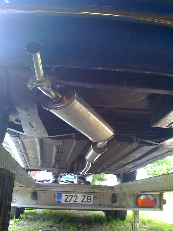

ma näen siin siiski ka sisselaset.
kui paigaldatud, anna palun teada, kuidas sa vahemuhvi said tagasi sisselaske ette - mul see ei õnnestunud kuna sisselaske pikkus on palju suurem kui eelmisel. ja see keeras tyhikäigu konkreetselt ****e

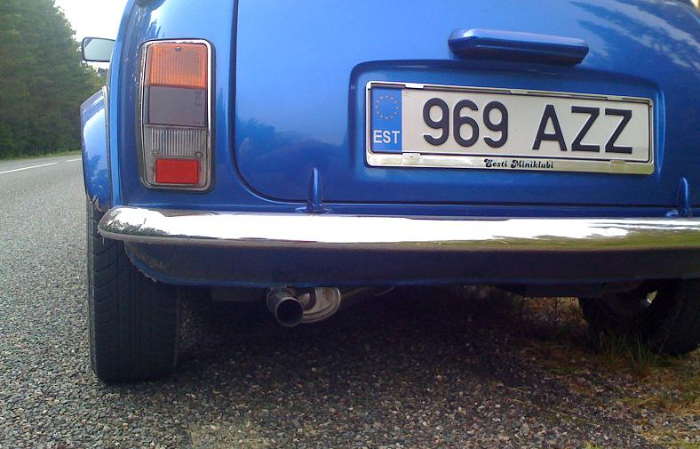

Täna sai siis sumps paika!Poleks uskunud, et nii lihtne. Siiski olin ette-taha-üles-alla vaatlik ning enne lõikamist mõõtsin mitu korda.Kogu torustik+kollektor+õhufilter on uued. Nõela vahetama ei hakanud.
Väljas tühikäigul käies on masin vaiksem. "Nagu kohviveski" kõlas kõrvalt. "Enne oli ikka õige Mini hääl!" :lol:
Sõites aga on kuulda kuidas koonusfilter hingab :)
Alguses oli imelik, kuna pole ju harjunud.Kas see kogu vahetus ka midagi performance`s muutis, saan ehk teada paari päeva jooksul. Ilmselt kiman nädalavahetuseks sellega Hiiumaale.
Paar pilti ka valmistoodangust. Minu meelest on välisilme ka parem.
Lisaks veel juurde, et viimane klamber siiski "originaal" ei jäänud. Liiga robustne oli see.Pilt siis tehtud tiba varem.
