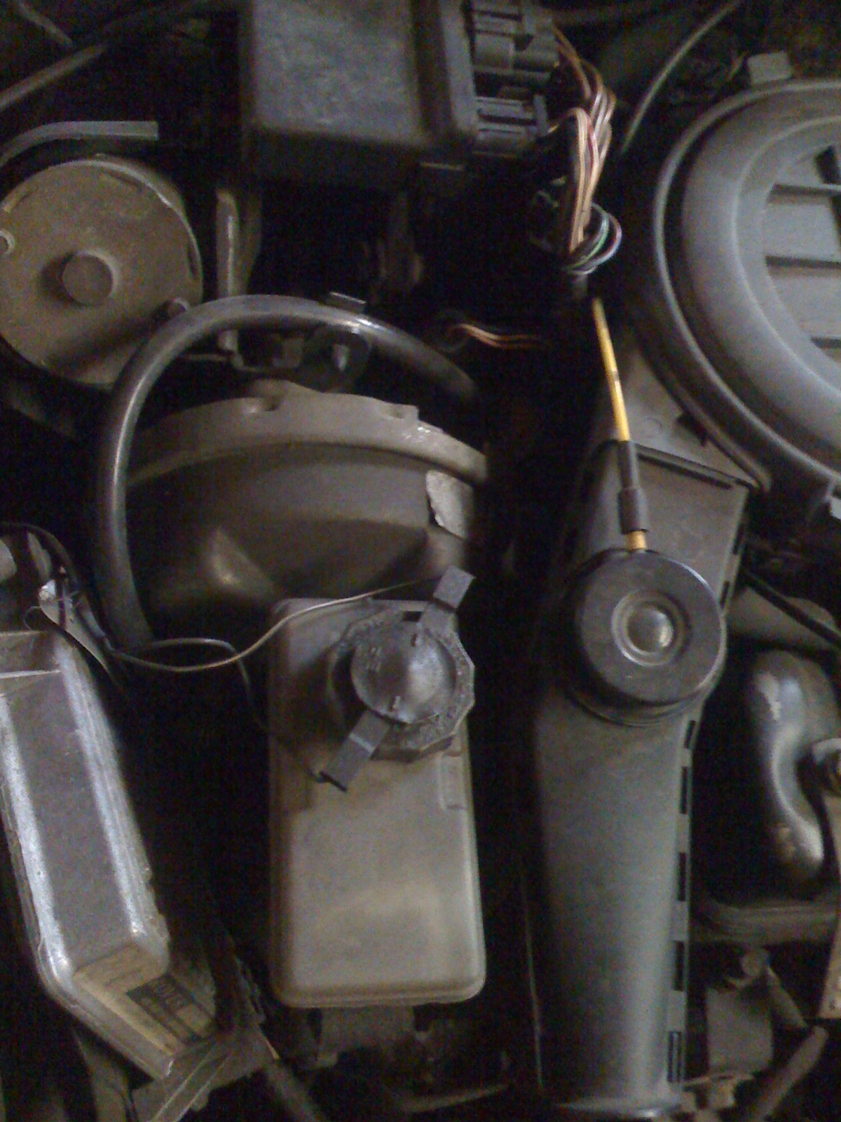

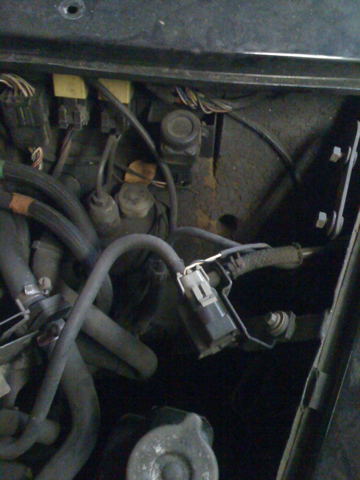

Postitus Postitas 90Deville » 02 Veebr 2009, 20:32
No minu oma on 93a,lhd ja pidurdusmajandus on eestpoolt vaadates vasakul, sidur aga paremal. Homme vöin möne pildi garages klöpsida.

Postitus Postitas 90Deville » 03 Veebr 2009, 19:15
No paar pilti ma tegin, küll vaid kapoti alt sest salongis polnud valgust piisavalt.

Postitus Postitas Margo » 04 Veebr 2009, 08:53
90Deville, tänud pilttide eest.
Siiani viitab kõik selllele, et võllindus toimetab vaid piduriga ja sidurisilinder peaks LHD puhul ikkagist vasakul olema...
