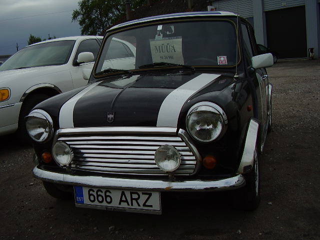

Masina soetamisel vaatas mulle vastu selline pilt.
kuid hiljem hellitas minu silmi siiski selline pilt

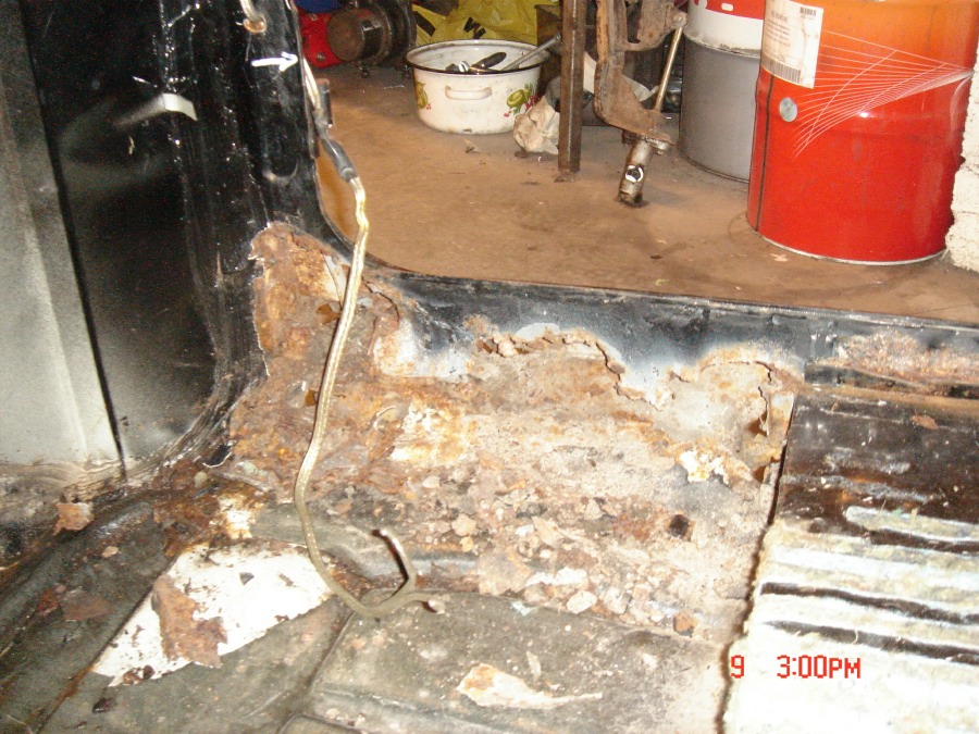

masinat lahemalt uurides koorus valja veel palju muud ilusat :(

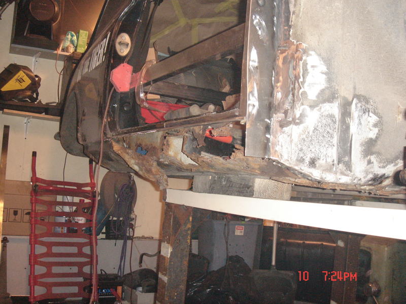

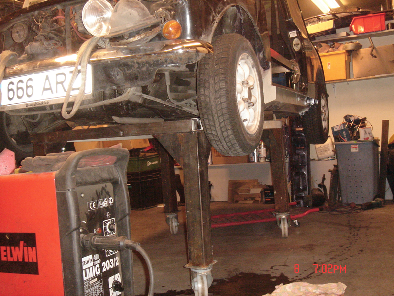

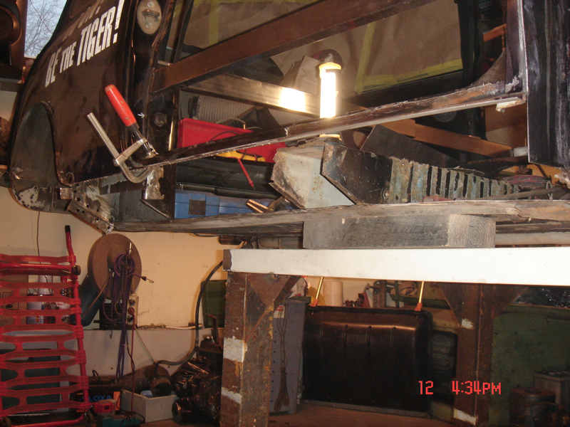

nii sisemised kui ka valimised karbid tulid taielikult eelaldada. kere alla ehitasin porandast u meetri korguse ratastel raami, et oleks voimalik seda garaazis liikutada .<br />uksepostide vahele nelikanttorust raam, et uksevahed ara ei nihkuks.

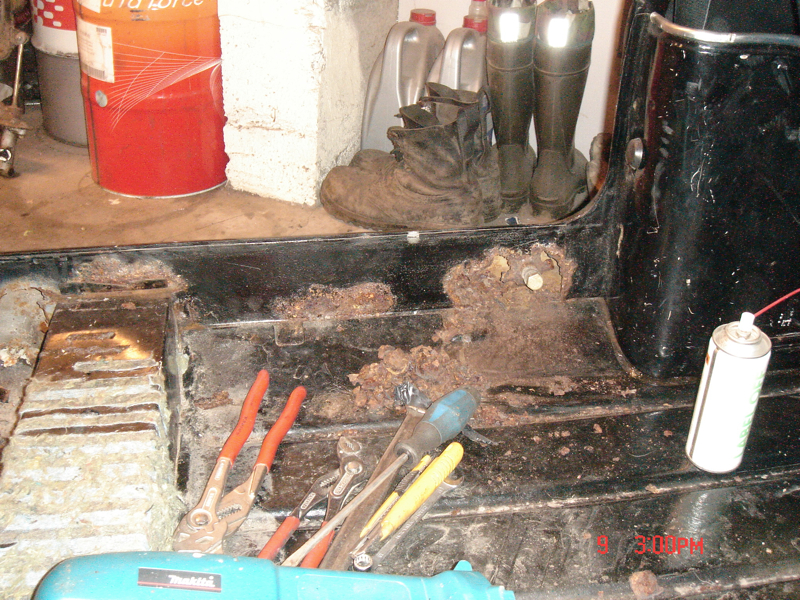

valja tuli vahetada ka osa pohjaplekist

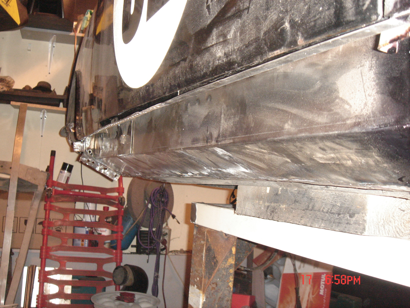

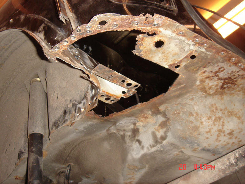

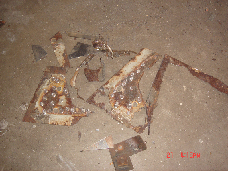

tagumine poolraam et olnud ka enam nous mittemillegi kyljes kinni olema. tegelikult polnud sellest raamist ka enam suurt jarel.
need jupid tegelesid sellel masinal poolraami kinnihoidmisega

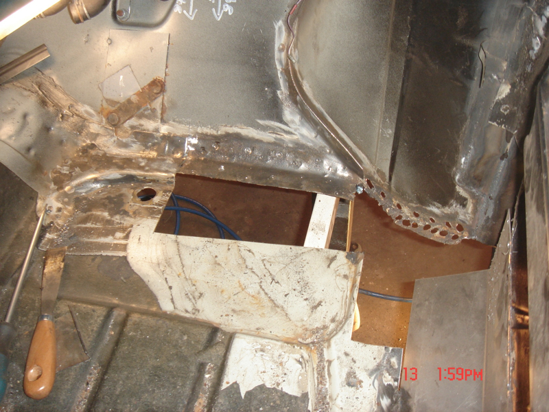

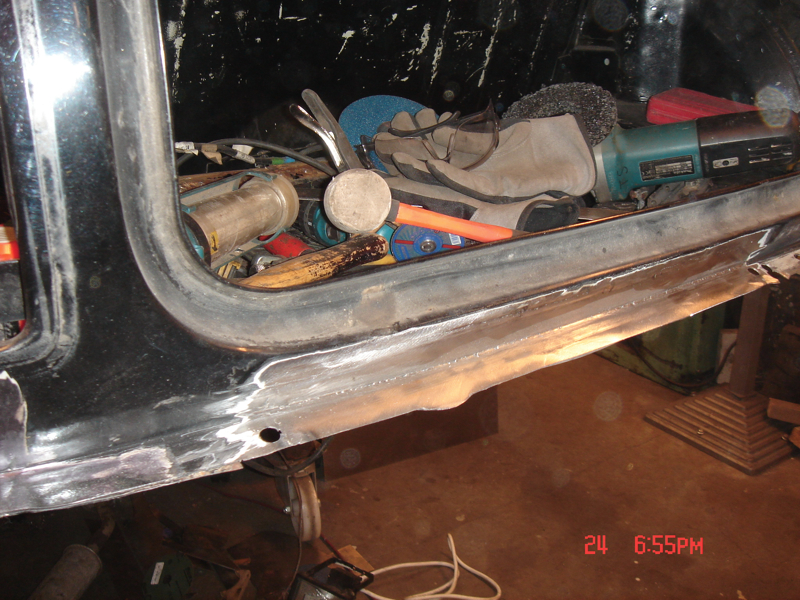

kuna kindel plaan oli saada see masin liikuma ja ilusaks veel sellel kevadel siis alustasin kibekiiresti keevitustoodega.
Profesionaalidelt teada saades kuidas kaib kaima, ja seisma see masin votsingi asja kasile. ( pilt ysna kole ).
Praeguseks on juba suurem osa roostetanud plekki valja vahetatud, ning tanu einole olen algust teinud uute detailide kylge monteerimisega.

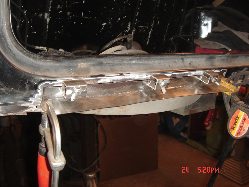

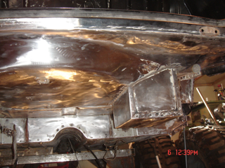

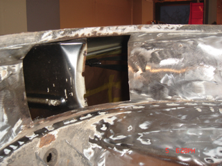

pakkiruumi tagumine aar
pakiruumi aar ennem kokku omblemist

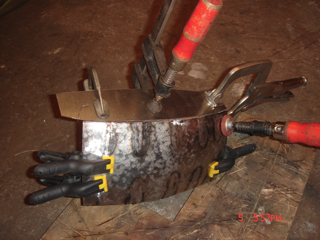

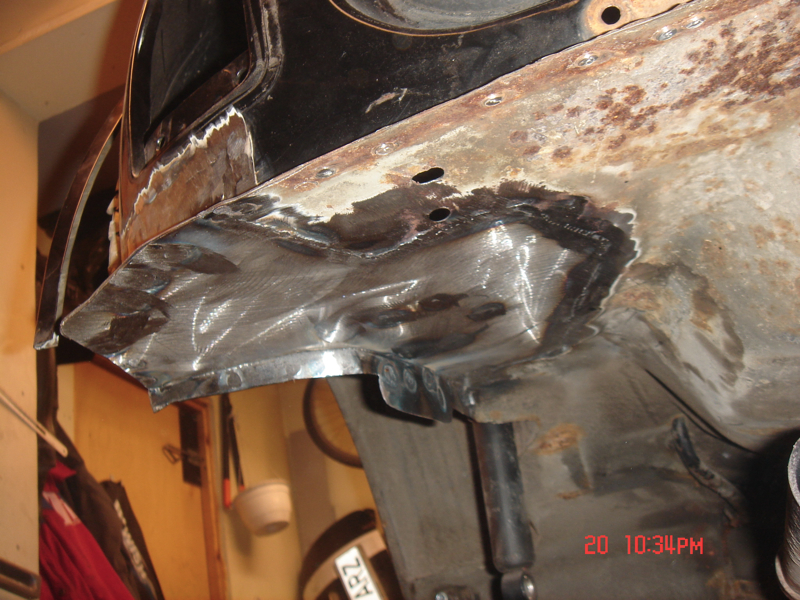

pakiruumi plekk, ennem silla kinnituse monteerimist.

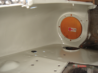

sisekarp ennem happe- ning taitekrunti

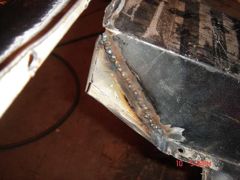

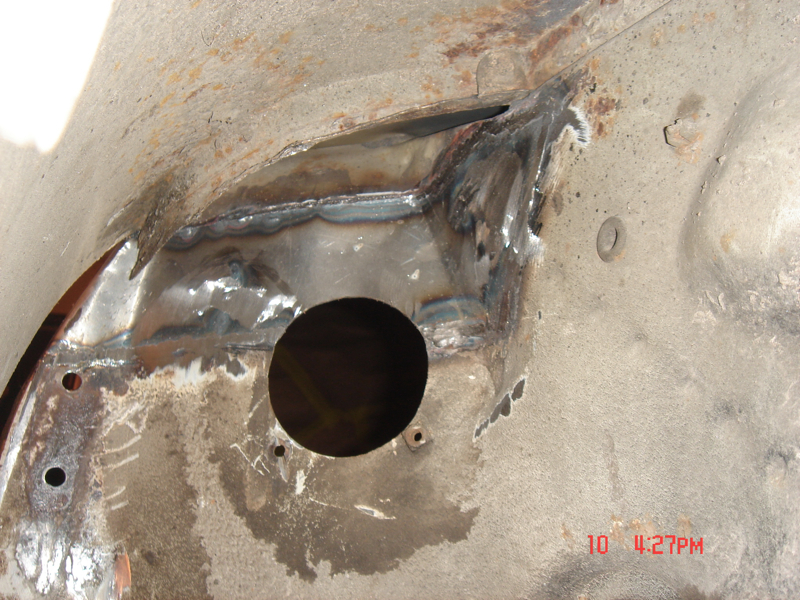

elu esimene omblus
elu esimene omblus

Päris huvitav on vaadata, minu omal olid möned kohad palju halvemad, aga tööd on palju nagu näha.
Samas on näha pöhja all suht palju pinnaroostet, kas kavatsed sellega ka miskit ette vötta?
Jöudu ja vastupidavust!
Postitus Postitas andreas » 28 Veebr 2010, 22:45
see pinnarooste on ainult pakiruumi osas. kogu masina pohi on plaanis puhastada fiiber ning traatkettaga, roostesed kohad peale puhastust katan dinitroli rooste eemaldus happega peale seda happekrunt ja siis taitekrunt.
vahepeal muidugi karestamine ja lahustipesu, ning koigeviimaseks dinitroli pohjamastiks.
see praegune pohjakaitse tuleb sealt suht kergesti maha kuid nende rattakoobaste ja roostes kohtadega on muidugi rohkem vaeva. roostes kohtade pealt tegin moned sisseloiked ka kontrollimaks pleki paksust, millimeetrisest plekist on havinenud u 20%.

Tubli Andreas. Olgem ausad, siis tegelik olukord on selline, et 90% tehtud vanaauto keretöödest ei vasta mittemingisugusele kriitikale, tavaliselt visatakse lapp peale, punktitakse see kuidagi kinni ja pläkerdatakse värvi ja mastiksiga üle. Siis veel hunnik tina ja pahtlit, vot see on porno. Kui auto tuleb keretöödest, ei tohiks mitte kuskilt näha olla, et midagi paigatud oleks, või mõni liide pole nii nagu ta tehasest omal ajal tuli. Nagu piltidelt paistab, siis Andreas sinnapoole püüdleb.

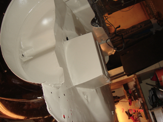

pohi kaetud epokruntvarviga

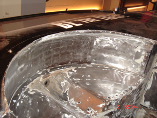

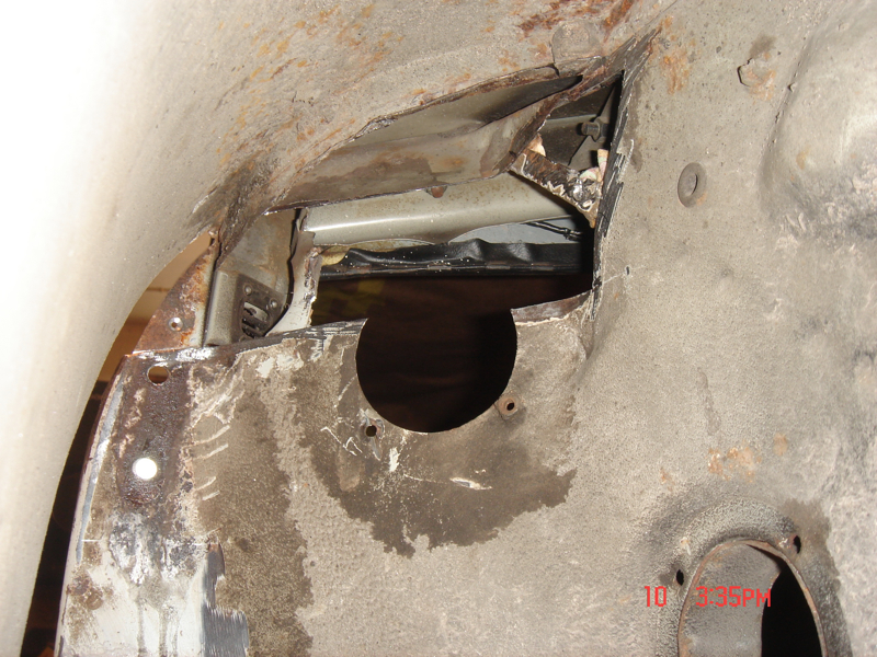

esimene rattakoobas
esimene rattakoobas
seisukord ennem happekrunti
paris horedaks oli roostetanud

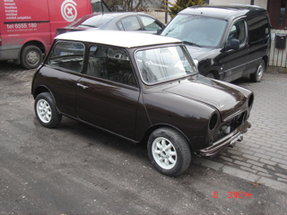

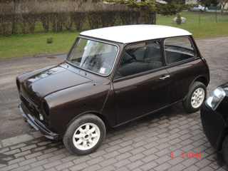

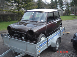

Postitus Postitas andreas » 08 Mai 2010, 20:56
NO LOPUKS SIIS KAES
Postitus Postitas Sirgu » 08 Mai 2010, 21:08
Vohh! Ei teagi siinmail teist pruunikat mini olevat. Nagu Miniklubi logolt pildile kukkunud. Ilus sügav toon!
Postitus Postitas ares » 09 Mai 2010, 02:27
Tead, see näeb isegi kena välja :D
