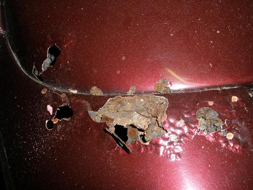

- See mainitud mullitav värv paremal esitiival peitis enda all sellist vaatepilti.

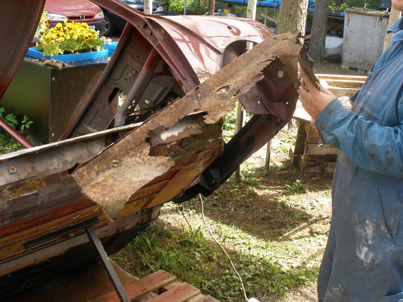

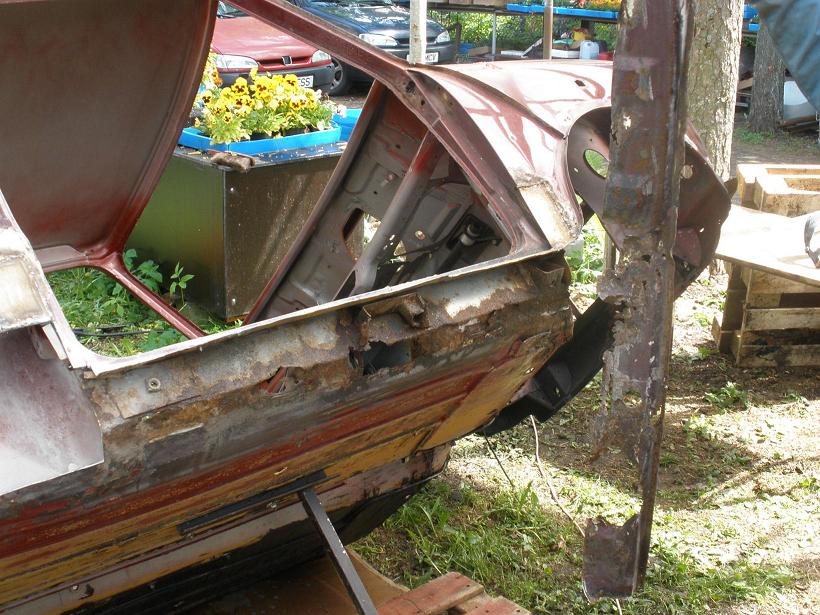

- Nii palju on järel parempoolsest küljekarbist :D
- 2.JPG (131.89 KiB) Vaadatud 46767 korda
- 3.JPG (122.63 KiB) Vaadatud 46767 korda
