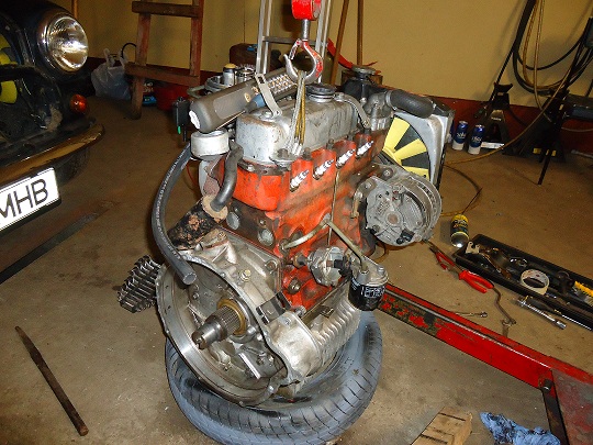

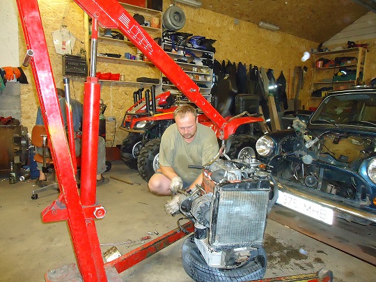

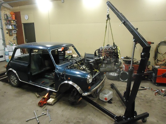

Kohe oli tunda et mootor käib ebaühtlaselt ja tee peal saime aru et tühikägul tahab üldse välja surra – ei teinud sellest suurt numbrit, küll saab ehk pöördeid õigeks kodus timmida. Hiljem selgus et asi pole nii lihtne nagu arvasime. Viga otsiti igast võimalikust kohast,nii siit kui sealt kuid ei miskit – auto ei tööta nii kuis peab.Isegi UM- is sai käidud nii öelda testis kuid miskit asjalikku nõu sealt ei tulnud. Mida kõike sai proovitud ja testitud, siinkohal tänud minilistele kes kohe abi pakkusid ja nõuga aitasid. Sai siis tomograafiga (äkki kirjapilt ja sõnastus teine – kuid mõte jääb samaks) süüdet mõõdetud ja avastus – süütenurk vale. Siis ka meenus et autol oli sidur just vahetatud ja sealt ka mõte et äkki on vale sidur, kuna Mini üks anduritest loeb süüdet hoorattalt aga siduri kinnitus määrab hooratta asetuse...
Mis siis ikka - mootor maha...
Ja üllatus - vale sidur. Tore,et viga teada!
Uus sidur,mootor tagasi ...käib nagu kell...korras,õnnestus

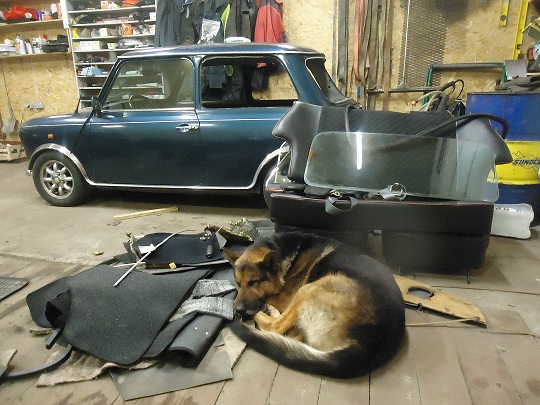

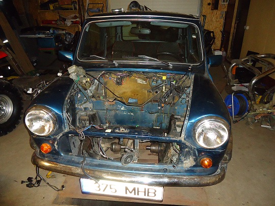

Esialgne plaan oli saada enam-vähem korras autot millega saab iga päev sõita , mida ma ka tegin. Kuna aga mini ajaga paremaks kahjuks ei lähe otsutasime et nüüd on aeg teha autole korralik värskenduskuur ja muuta ehk veidi mugavamaks ja esteetilisemaks samas säilitades esialgse originaalsuse.

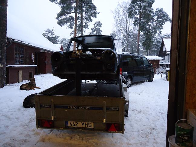

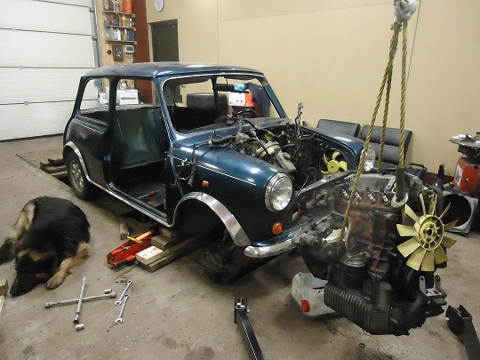

Sai siis enne jõule Minit lahti riietama hakatud
Jõulukingituseks sain Minile grilli või grillitud Mini ...
Ajalist eesmärki ees pole, teeme nii et oleks endal huvitav ja jõukohane.

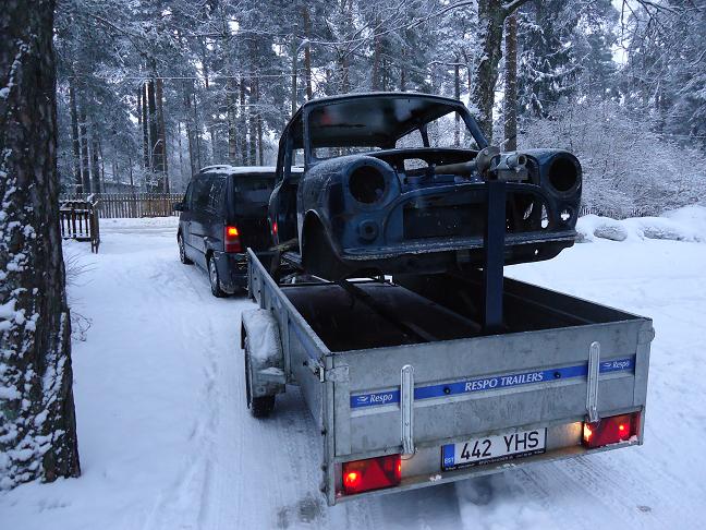

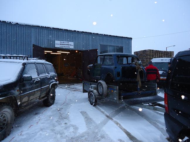

Mini läheb soodapritsi!

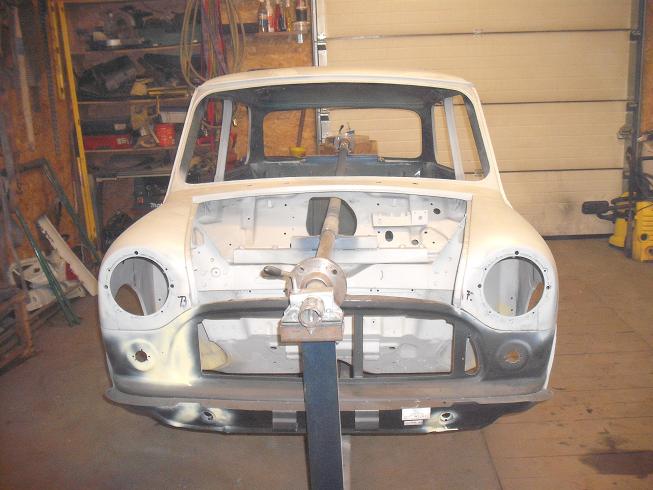

Postitus Postitas Tomm999 » 13 Veebr 2013, 19:01

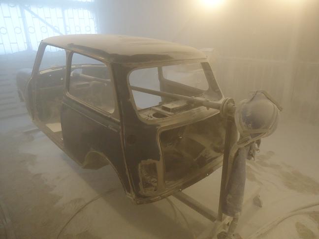

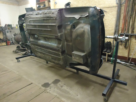

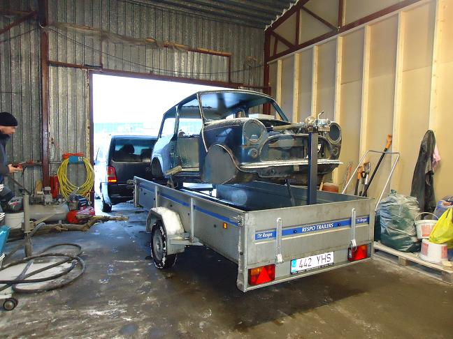

Töö käib...Põhi liivaga aga muudkohad soodaga!
See etapp siis valmis!
Nüüd siis ootab kruntimist!

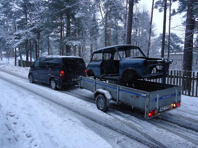

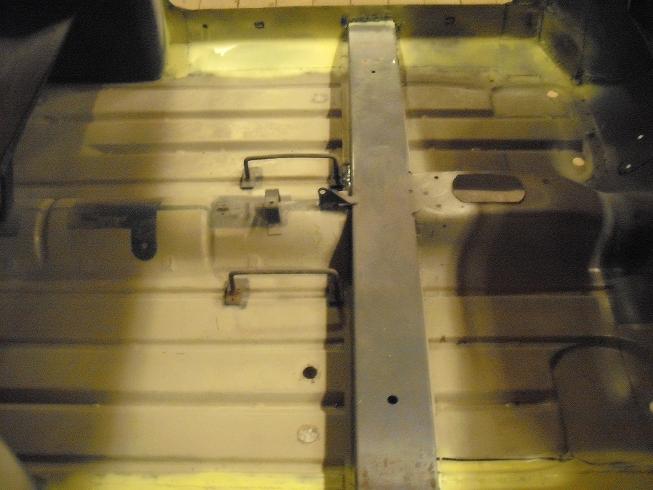

Autol on kunagi ikkagi vahetatud uksed,kapott ja tagaluuk,sest tegemise käigus näha,et detailidel erinev krunt all kui autol endal.Sellest siis see rooste ja ussituse täielik puudumine,mis oli tõsiseks üllatuseks.Viin siis auto homme koju ja tuleb hakata nimekirja koostama,et mis detaile kõike vaja.Epo-krunt pidi olema hea!

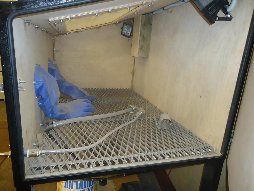

Esialgu sai tellitud tagapõll,karbid ja väliskarbi plekid...Muidugi tänud Einole!

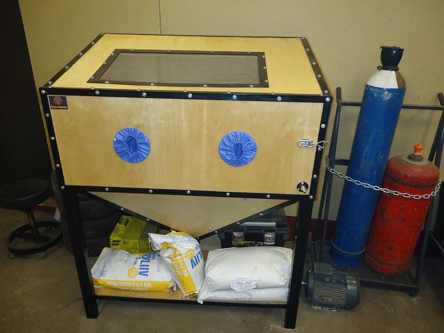

Sai ka meisterdatud liivapritsi kapp ja täna ka äraproovitud - toimib!

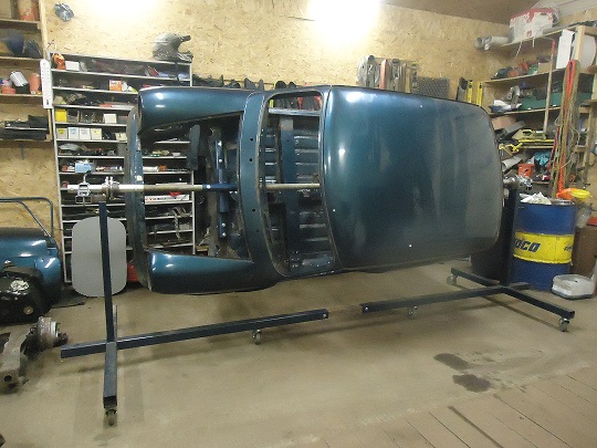

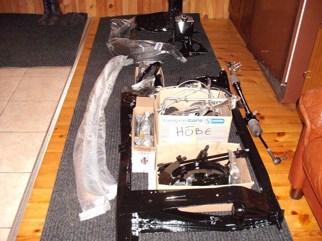

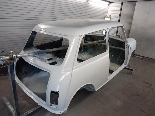

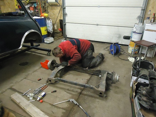

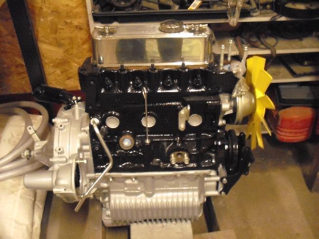

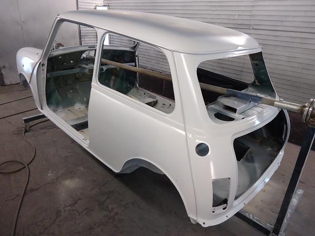

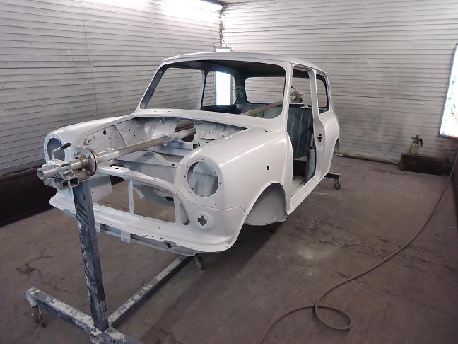

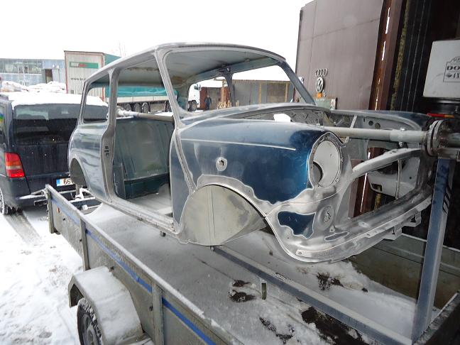

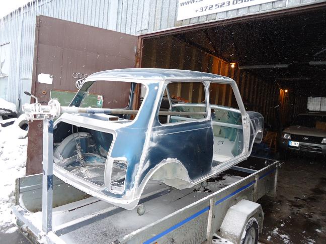

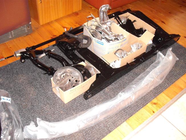

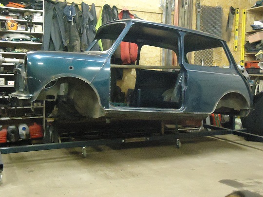

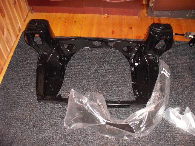

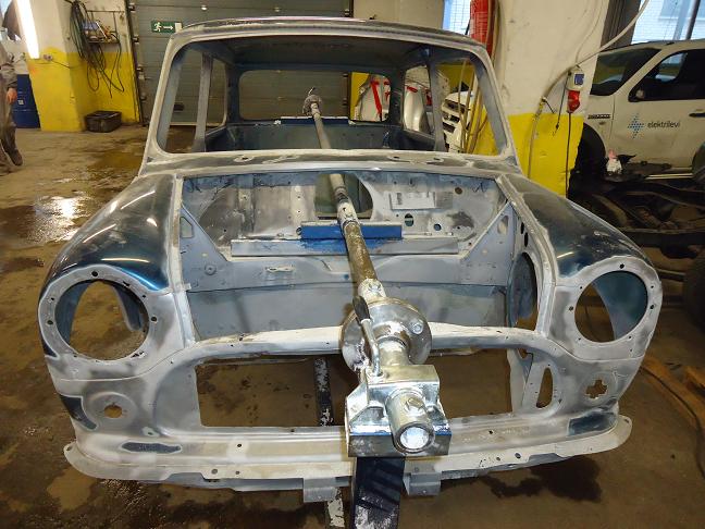

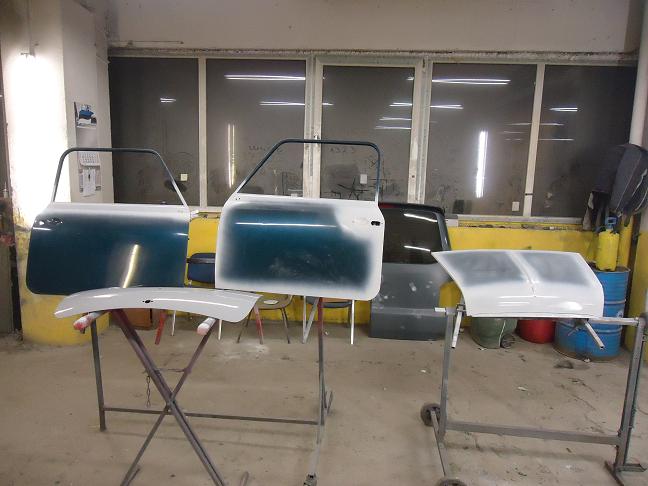

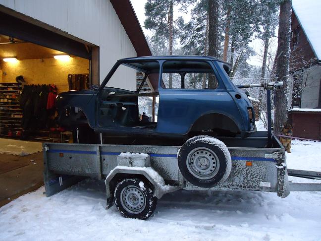

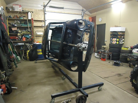

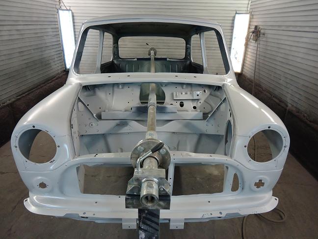

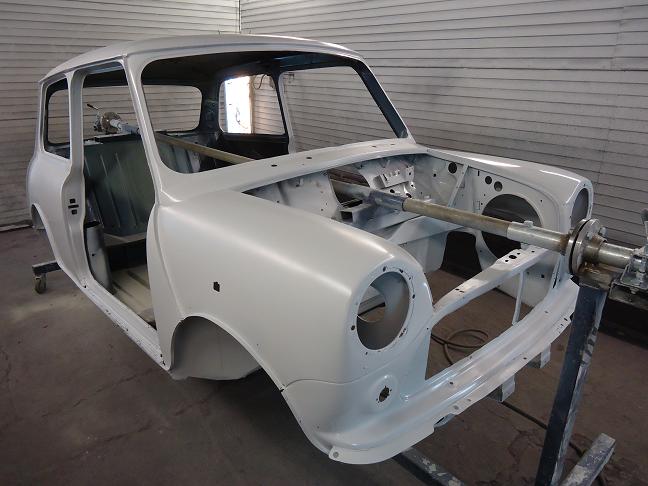

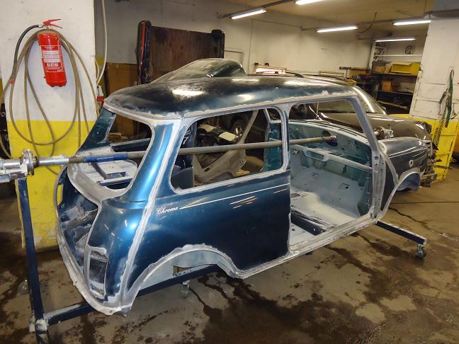

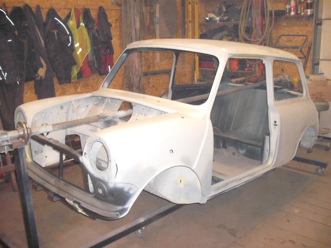

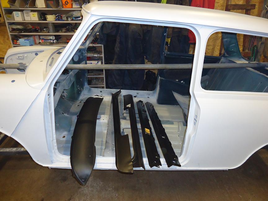

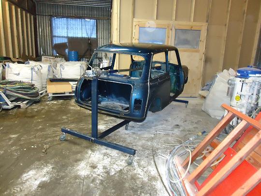

Peaaegu aasta on viimasest postitusest möödas, midagi sai vahepeal tehtud ka. Hetkel on seis selline, et plekksepa töö on valmis, mootori välimus värskendatud, poolraamid värvitud, üht-teist uut ostetud ning mõned kastitäied galvaanist läbi lastud asju on kokkupanekut ootamas. Järgmisena on plaanis värvitööd, kui kõik sujuvalt läheb, saame ehk märtsi lõpuks värvitud.
Picture 002.jpg (52.13 KiB) Vaadatud 64567 korda
Picture 001.jpg (54.46 KiB) Vaadatud 64567 korda
Picture 021.jpg (88.52 KiB) Vaadatud 64567 korda
Picture 020.jpg (78.2 KiB) Vaadatud 64567 korda
Picture 027.jpg (77.36 KiB) Vaadatud 64567 korda
Picture 030.jpg (63.32 KiB) Vaadatud 64567 korda
Picture 007.jpg (42.44 KiB) Vaadatud 64567 korda

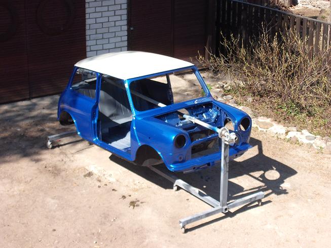

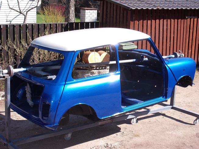

Postitus Postitas ksenia » 19 Apr 2014, 13:29

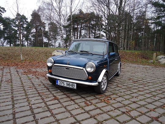

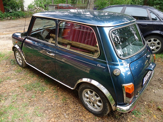

Mini on nüüd selline... Värvivalik ehk kõige originaalsem pole, aga endale väga meeldib.
Picture 025k.JPG (80.74 KiB) Vaadatud 64363 korda
Picture 029k.JPG (70.88 KiB) Vaadatud 64363 korda
