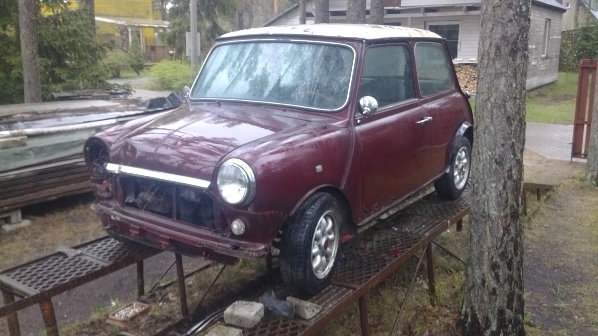

Uus kasutaja ja varsti Eestimaale saabuv uus auto või õige nimetusega taastamisobjekt.
Tegu on Mini 30-nda tootmisaasta juubelimudeliga. Auto tuleb Saksamaalt ühe minihullu garaažist, üle elanud väiksemat sorti plekimõlkimise
ja on viimased paar aastat seisnud garaažis. Masin enamvähem komplektne, suurematest osadest on puudu esiistmed. Muu selgub siis, kui ta kohale jõuab.

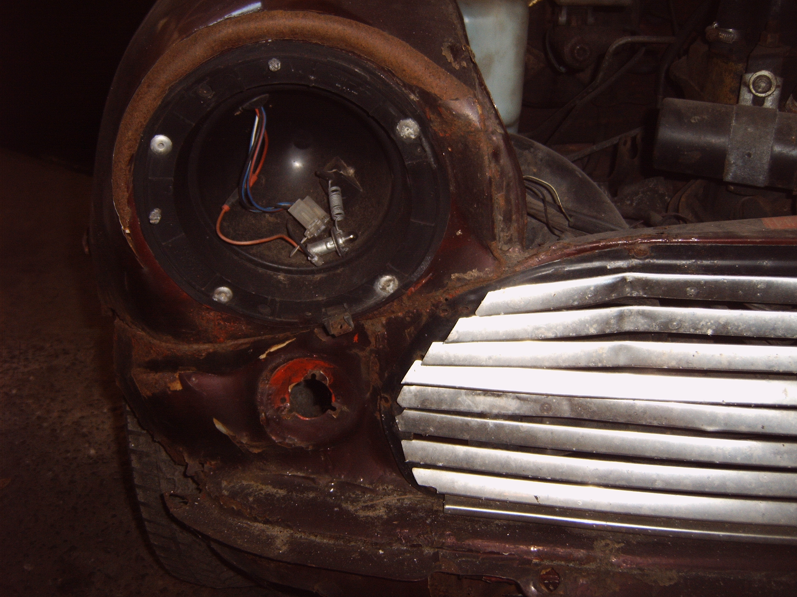

Auto käes ja esimene tutvus tehtud. Plekitööd jagub, kuid õnneks ei ole nii hull, kui vaimusilmas ette suutsin näha.
Kere on tagant päris ilus, rooste mõttes. Eest mitte nii ilus.
Silma hakkas ka kinni roostetanud siduri töösilinder, mille pärast vist sidur on põhjas.
Pärast mõningat jõhkrutsemist esipaneeli kallal läks ka kapott oma kohale.
- mini1.jpg (195.55 KiB) Vaadatud 74642 korda

Tere
Pilte vaadates pole seal esialgu plekksepa haamriteha midagi peale hakata.
Pead varuma hunniku rela kettaid ja keevitus traati.
Ps. Mis mootoriga Mini sind kostitab?
Jõudu, jaksu ja pidavust
A.
A.

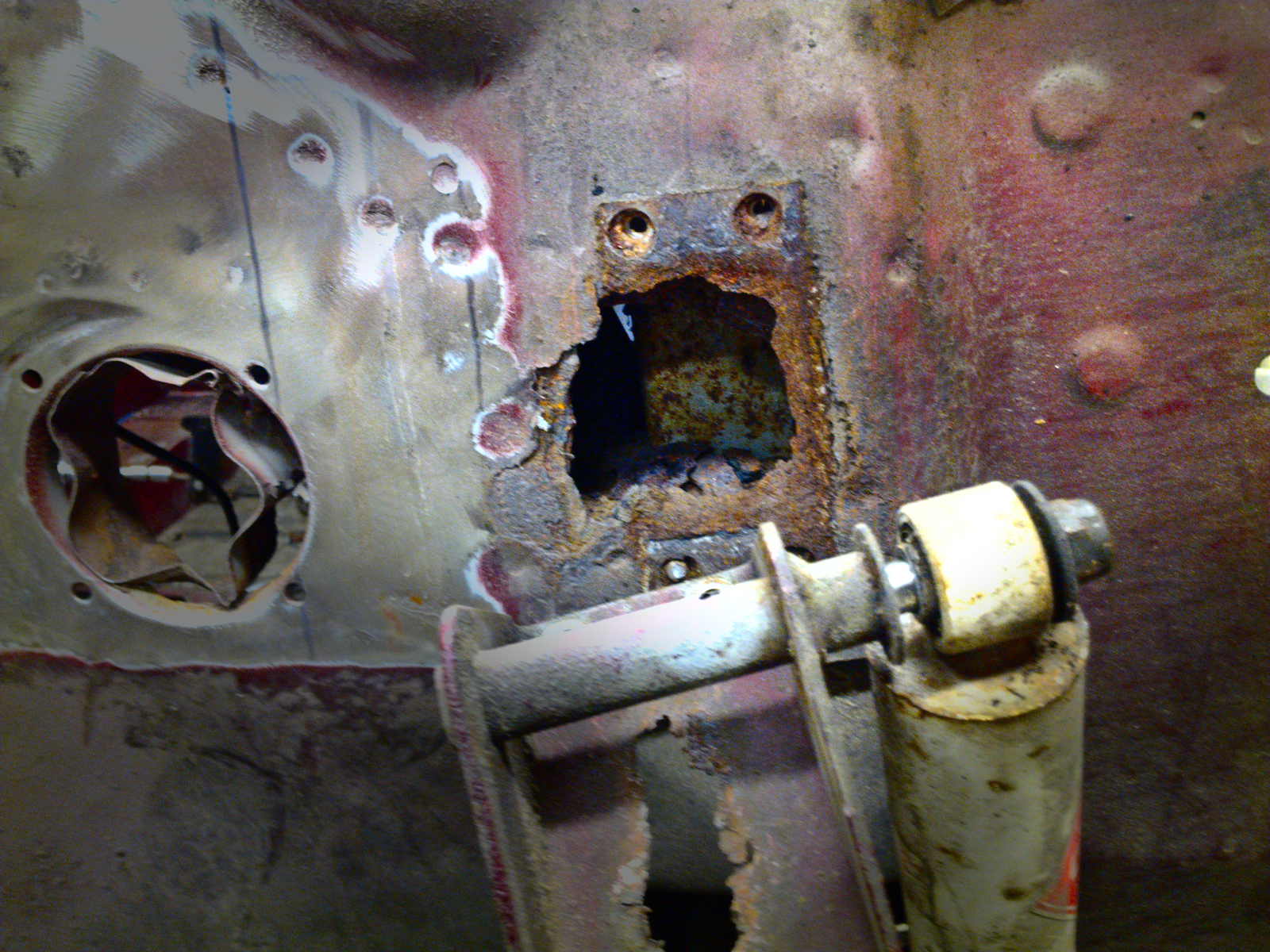

Kapoti all on 998cm3, 30kw. Läbisõit hetkel umbes 127 000.
Kui ma nüüd õigesti aru saan, siis ma olen 9. omanik.
Passi järgi peaks olema tal ka katuseluuk, kuid katuse värvi ja keevituskohtade puudumise tõttu
võiks eeldada, et terve katuse plekk on ära vahetatud. Värv katusel on igaljuhul väga paksult peale kantud ja
pudenevad tükid ei reeda, et oleks kunagi olnud teist(kere) värvi.
Plekivajadus esmasel vaatusel:
parem poritiib 86€ ladu24.ee
vasak A-pekk 16€ ladu24.ee
esipaneel 107€ autokaubad24.ee
ukseplekid 2tk Eeino, minispares?
arvatavasti ka ukse raami parandusplekid 2tk Eeino, minispares?
tagumine luuk, kasutatud
küljekarbid, Eeino, minispares?
põhja parandusplekid 2tk
Tekkis küsimus,et kas Eestis müüdavad siduri silindrite paranduskompletid on verto või pre-verto?
Aastanumbrid ja mk-d on müüjatel kuidagi paigast ära.

Kahjuks ei oska ölda mida eestis müüjakse aga minu soovitus kogemustest oleks et mõelda võiks siiski kogu silindri vahetusele. See remontkomplektide kasutamine on rohkem enda petmine ehk siis lükkad mõneks ajaks silindri ostu edasi.
siis plekkide kohapealt, kas ladu24 pakub originaal plekke või B-osadena? Kui originaal siis saad sealt puht muidu kätte aga B-plekid Minitronis maksavad:
Esipaneel 95€
Tiib 70€
A plekk 13€
Aga edu ja jäksu:)
Esipaneel 95€
Tiib 70€
A plekk 13€
Aga edu ja jäksu:)

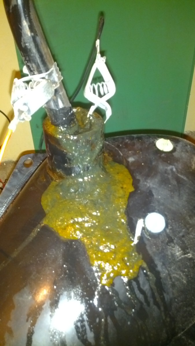

Tänud Einole pühjaliku vastuse eest, eks tuleb suurem tellimus ikka teha.
Masinale sai täna õhtu lõpuks hääle sisse, kuid seda ilu toitis plastkanister pagassis.
Paak ise seest roostes ja katsetused käivad elektrolüüsiga.Päris vägev on vaadata kuis mullitab
Järgmine suur mure on see, et masinal on tagurpidi käik sees ja välja ei tule.
Praegu loodan, et kui saaks mootori soojaks ja õli vedelamaks, et äkki tuleb ka käik välja.
On kellelgi soovitusi?
Pilt ka paagist:
Pilt ka paagist:
- 1.jpg (142.5 KiB) Vaadatud 74569 korda

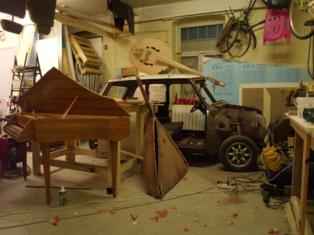

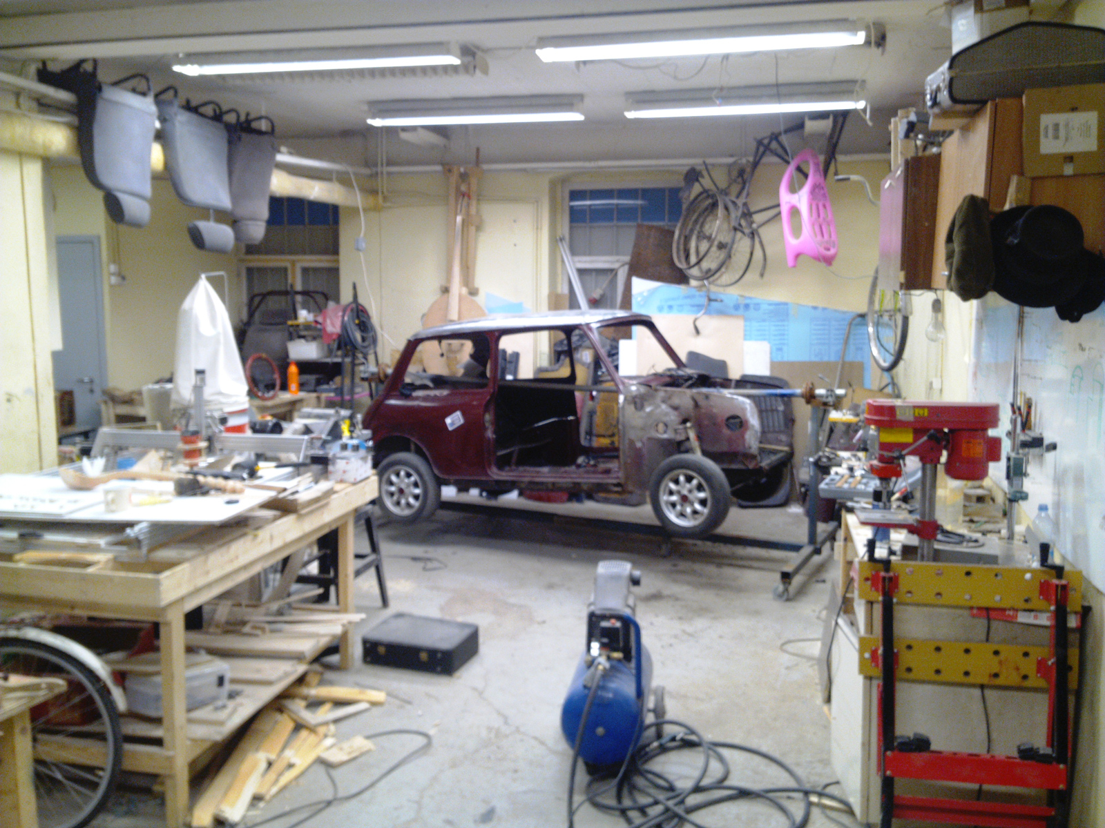

Pole ammu kirjatanud midagi üles.
Aga igas-tahes on Mini nüüd soojas toas. Mootor ja palju roostes või kõverat plekki küljest haihtund.
Praegu silitatakse teda helleslt nurklihvija, trelli ja haamriga.
- P1010002_1-v.JPG (264.65 KiB) Vaadatud 74198 korda
