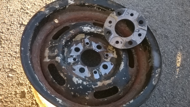

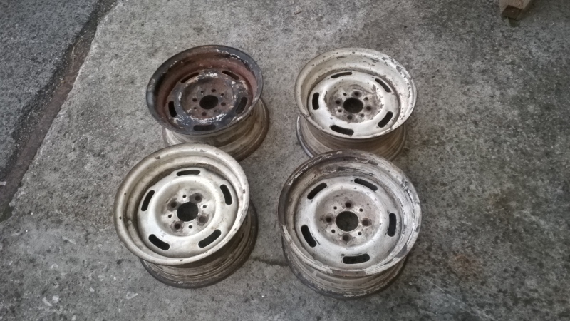

Esimese projektina võtsin käsile rattad. Oleks muidugi võinud kataloogist uued uhked Mini valuveljed tellida, aga muidugi ma tahsin ikka ise käed külge panna ja saavutada midagi teistsugust. Ostsin siis ühed vanad laiemaks keevitatud sigulli veljed, vaatasin, et auguvahe enam vähem klapib, küll nad istuvad siis enam vähem alla ka. Tõin uued rattad koju ja istusidki ... enam vähem, no nii paar sentimeetrit viskasid. Selgus, et mul on valida kahe varjandi vahel 1) viia oma uued ägedad veljed kohe Kuusakoskisse 2)võtta paar õlut ja mõelda selle probleemi peale. Pärast paari õlut otsustasin lasta laseris lõigata velgedele uued keskosad ja üritada nendega veljed jooksma saada.
tõin koju uued laiad veljed
WP_20140827_17_07_46_Smart (800x450).jpg (260.08 KiB) Vaadatud 49275 korda
uus keskosa veljele
uus keskosa veljele
WP_20141011_17_06_21_Smart (800x450).jpg (268.25 KiB) Vaadatud 49275 korda

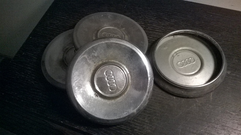

Vahepeal käisin vanavara laadal
WP_20141102_22_23_20_Smart (800x450).jpg (222.81 KiB) Vaadatud 49275 korda

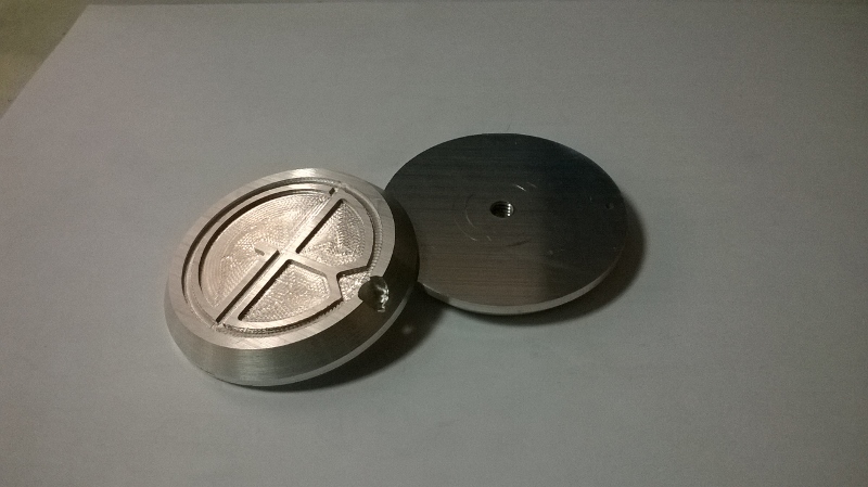

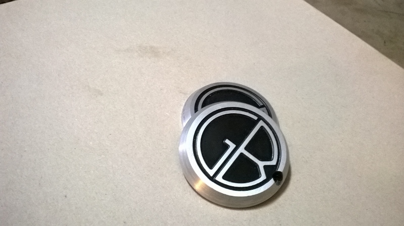

siis joonestasin ja freesisin lisajuppe kilpide kinnitamiseks
WP_20141128_001 (800x449).jpg (203.65 KiB) Vaadatud 49275 korda
ilukilpide kinnitus detailid pärast värvimist ja lihvimist
WP_20150201_002 (800x449).jpg (221.81 KiB) Vaadatud 49275 korda

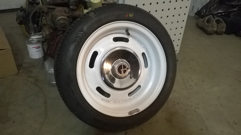

ja peale velgede värvimist ja komplekteerimist sain valmis niisugused rattad:
WP_20150201_004 (800x449).jpg (232.33 KiB) Vaadatud 49275 korda

Väga ilus velg.
Re: Erik, liitrine Austin
Postitus Postitas elx »
kevadel selgub siis kas nendega reaalselt sõita ka saab (ideaalselt sirged nad igatahes ei ole) :)

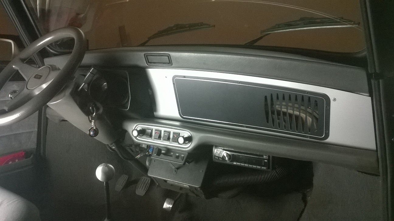

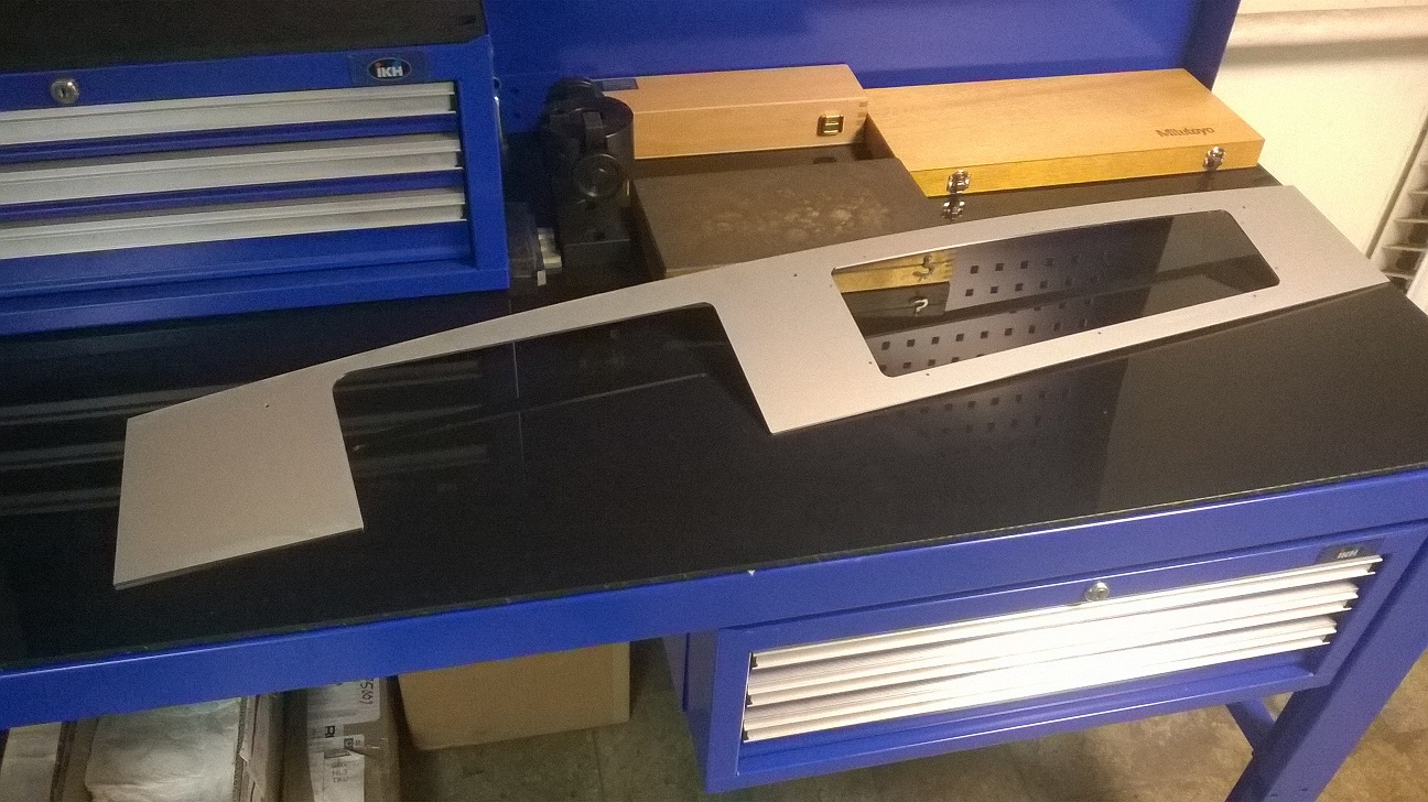

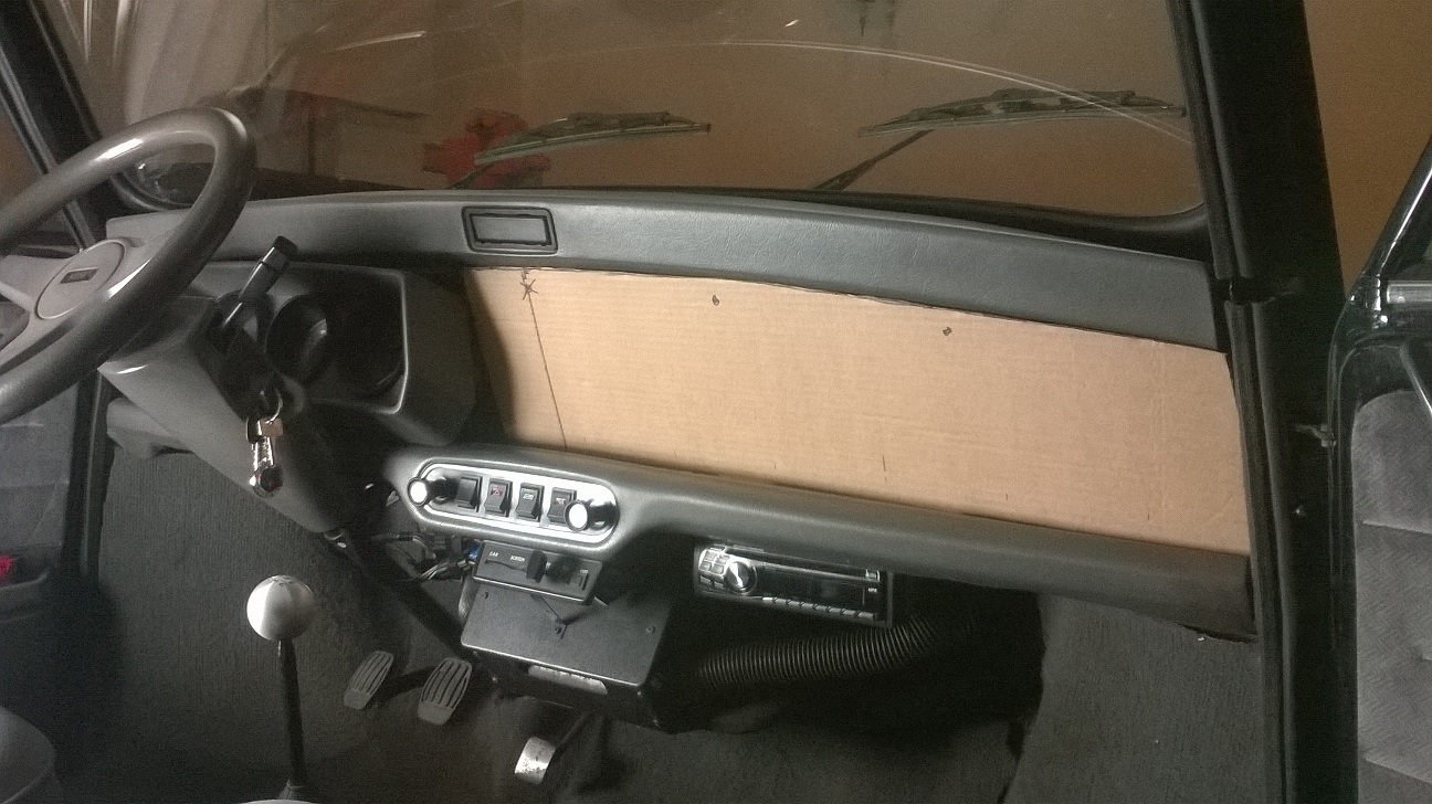

Kevad täie hooga käib ja Mini tegelikult ka juba mõnda aega sõidus. Talvel auto ehitamiseks paraku väga palju aega ei olnud, aga siiski armatuurlaua augu täide sai tehtud. Oleks võinud muidugi osta kataloogist niisuguse traditsioonilise sileda (puidust) plaadi, aga mees peab saama ikka ise garaažis nokitseda ka! Võtsin siis tüki lainepappi ja hakkasin inspiratsiooni otsima.
Tundus, et selline väikese kalde alla paigaldatud plaat võiks natuke erinev ja sobilik olla. Ega siis muud kui natuke käärid-liim (+paar õlut), mõttelend võttis juba mingi suuna, siis veidi joonestamist arvutusmasinas ja lõpuks kõik see sobivast materjalist niiöelda välja printida. No materjal hakkab siin juba igatahes kuju võtma.
Kuna eelmisel talvel tõin kõik juhtmed ja kaitsmekarbi kapoti alt salongi armatuuri alla, siis tuli mingi luuk projekteerida, et kaitsmetele ikka ligi pääseks (oli mul vaja neid juhtmeid sealt kapoti alt liigutama hakata!). Lisaks tuli kusagile raadioaparaadi valjuhääldi jaoks ribid lõigata, siis veel kelladele nende kate peale sobitada ja veel mõned tehnilised küsimused lahendada. Igatahes hakkas lihtne projekt keeruliseks kiskuma, nagu ikka. Otsustasin ikkagi kõik esialgsete plaanide järgi paika kruvida ja ... ops istuski paika, eks peab veel ühte-teist viimistlema, aga ava sai täidetud.
