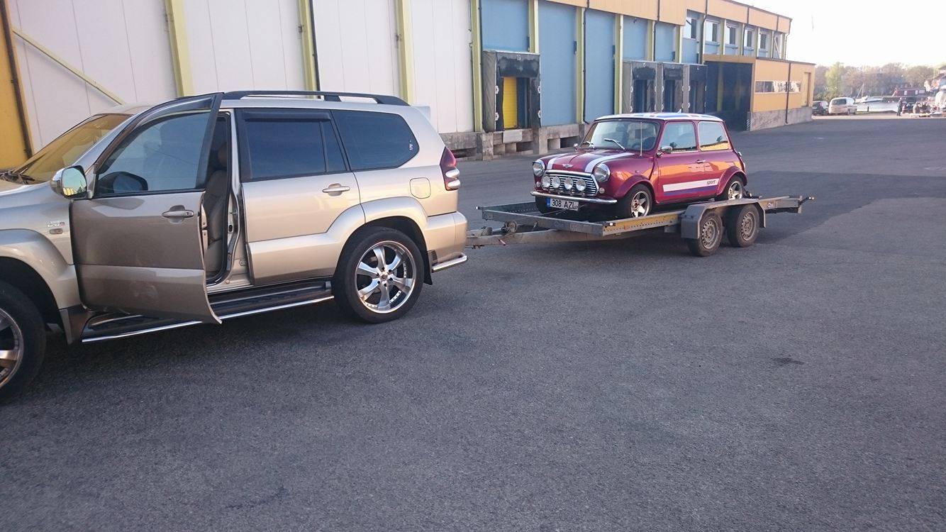

- Esmakohtumine Leedus
- 28.06..jpg (111.99 KiB) Vaadatud 58262 korda

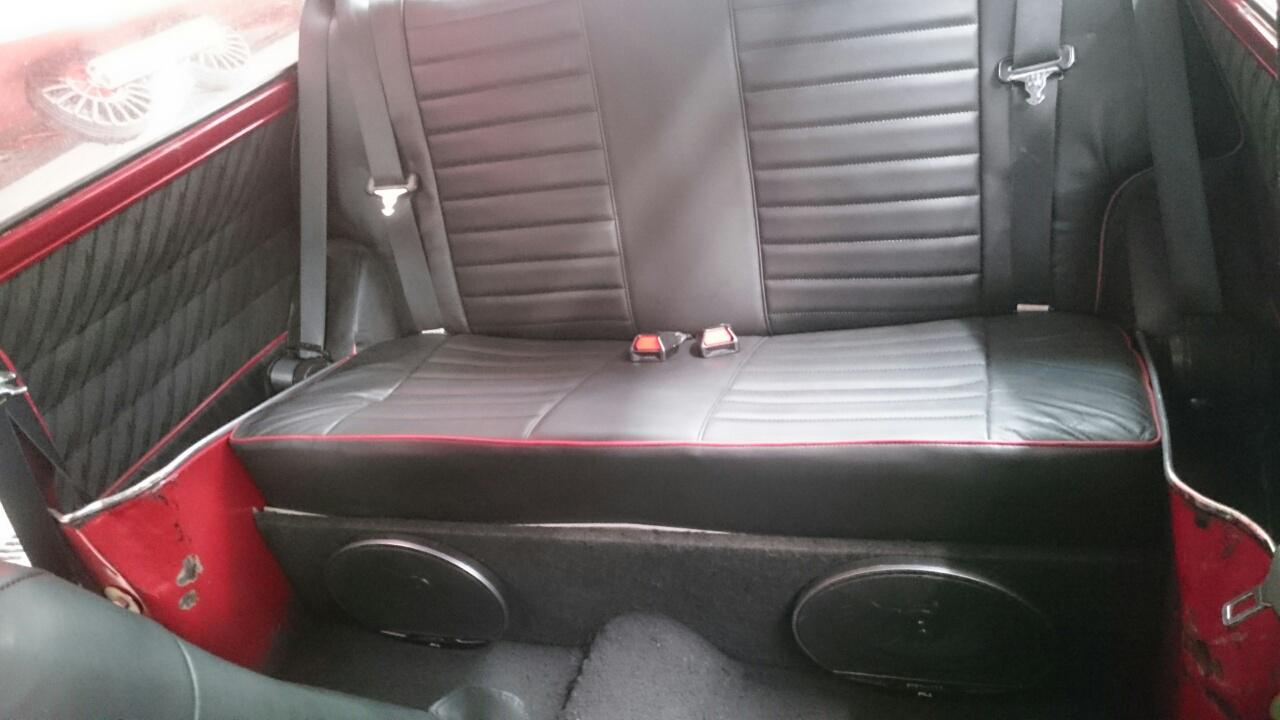

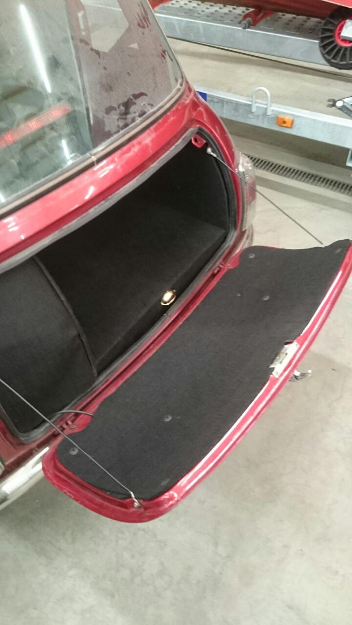

hiljuti valmis saanud pagasisisu. Tänud eero-le jooniste eest. Samuti Pärnu tundud naha-rätsep Tiit valmistas uued istmekatted. Kahjuks esiistmetest enne ja pärast pilti ei ole. Kuid esiistmed pole ka originaalid. Kõlareid katsetada pole veel saanud. Raadio ühendamata veel kuna hetkel armatuur ja ukseliistud puidumeistrite juures taastamises. Keegi loll oli eelnevaid proovinud pinotexiga töödelda.

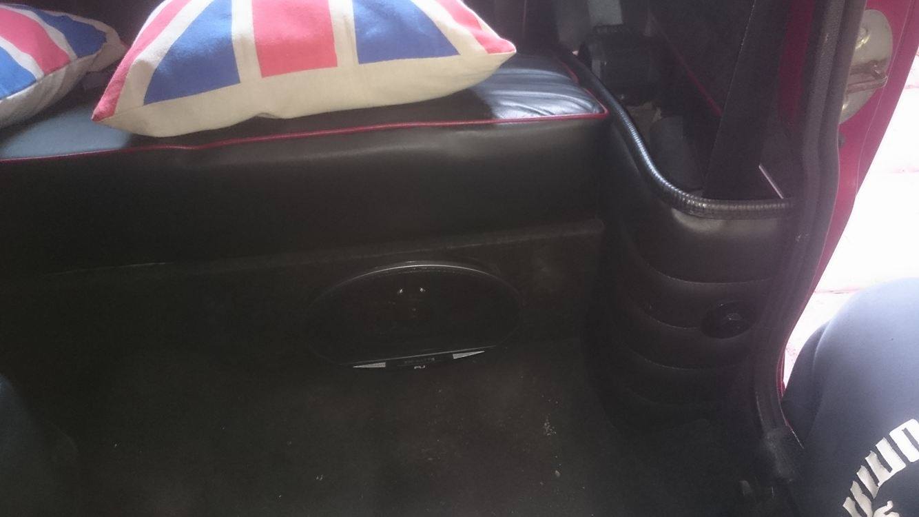

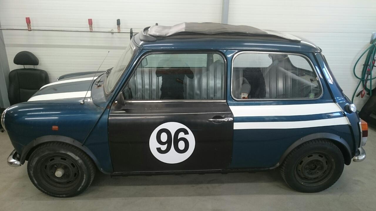

lisaks leidsin kuldsest börsist ühe isendi mida mõtlesin kasutada doonorina, kuid enam ei raatsi. Südameks 1.0 karpa ja originaal konditsioonis. Kõik mis peal ka töötab. Samuti el.nahkkatus Käesoleval hetkel siis õnnelik mõlemi omanik

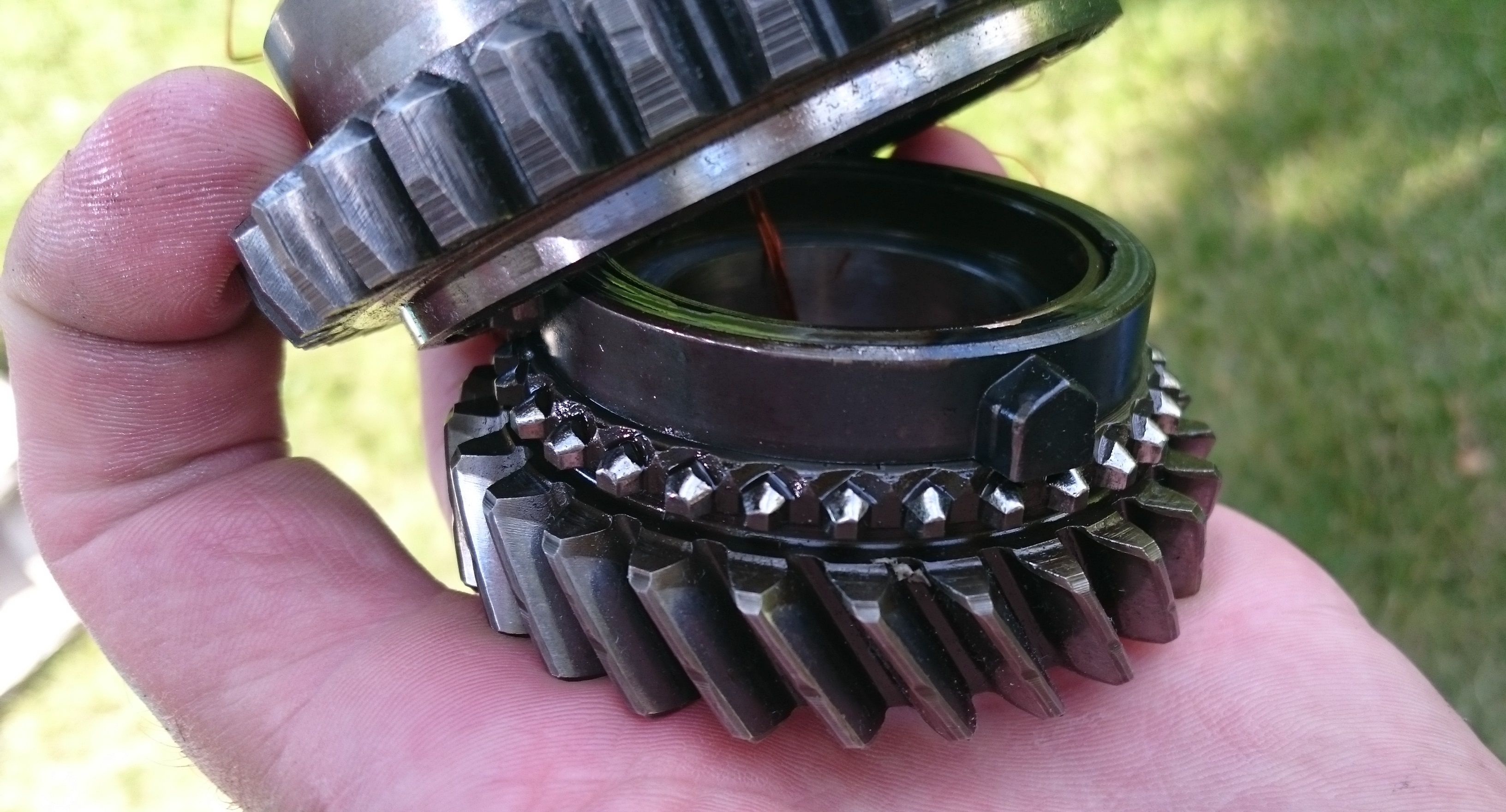

Lisaks sai käimakast üle käidud ja sisu uuendatud. Probleemne II käik lülitus kõrinaga. Uued sünkrod, lülitusmuhv, hammakas ja töötab kui Antsu viiul. Kuigi hammaka nurgad hullud ei olnud, ent koos kulunud sünkrodega toimus lülitus ikka valulikult.
Kahjuks remont kujunes kallimaks kui kasutatud käimar, kuid Soomest saabunud kasutatud käimar oli kordades nutusem kui enda isiklik. Hammakal hambad poolikud jne. Seega sai läbitud see kadalip.
Üks pilt ka "probleemist" endast.

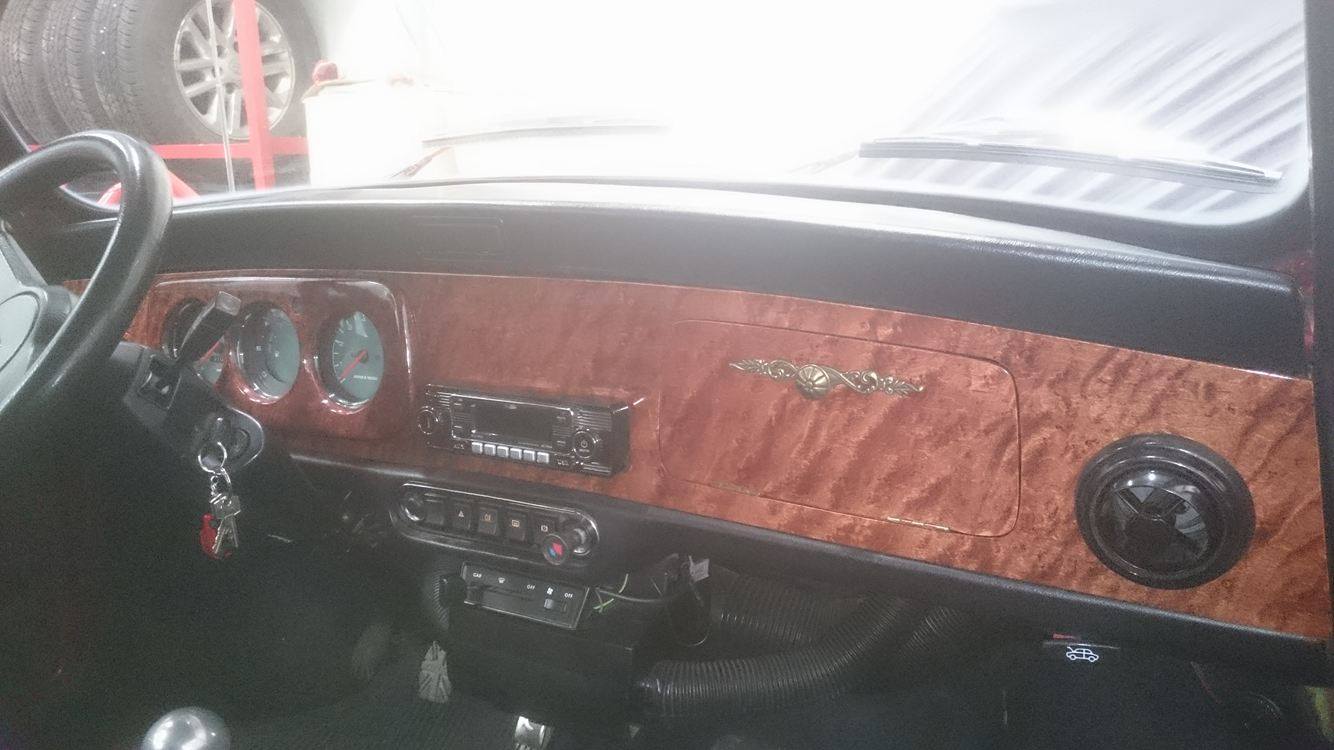

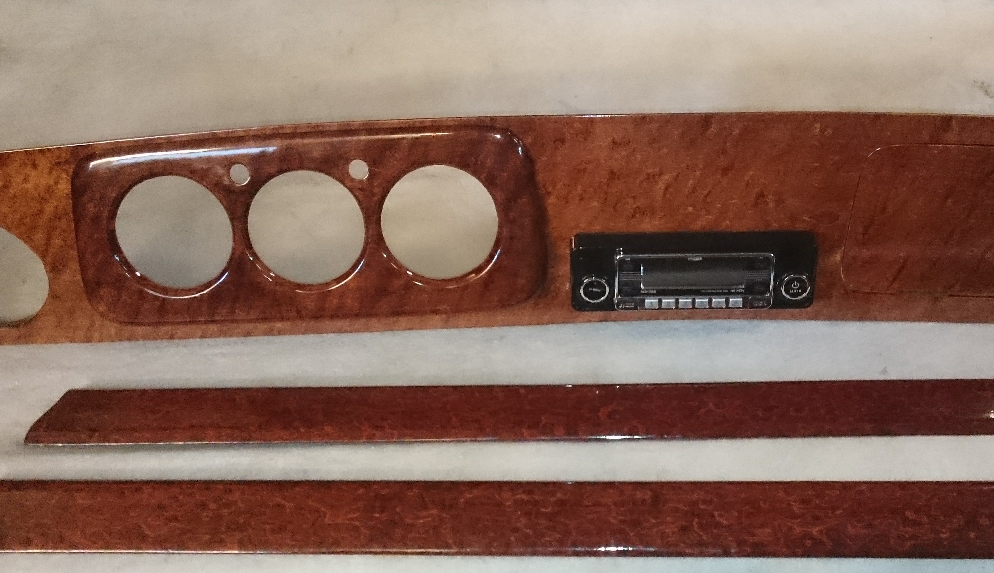

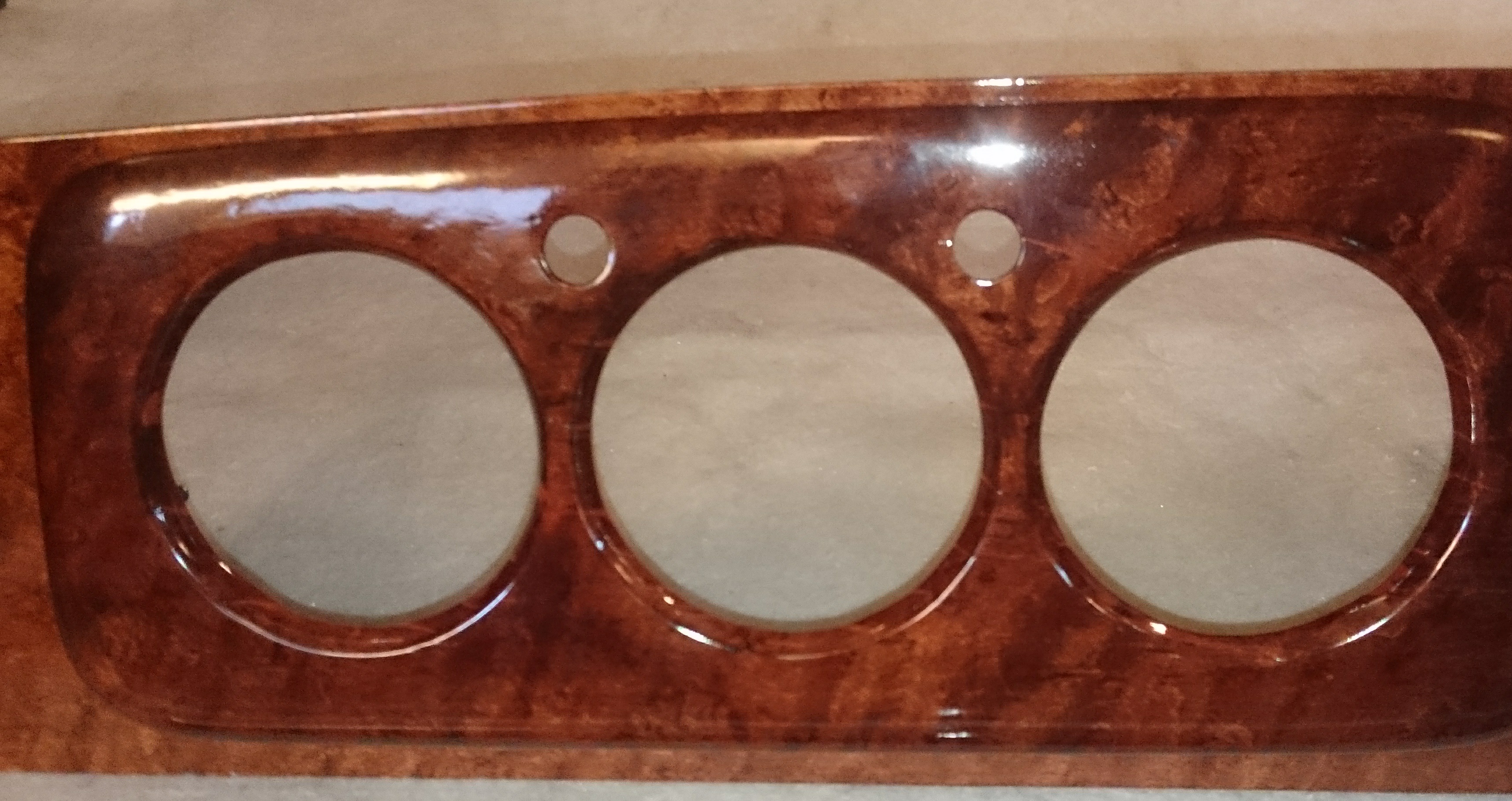

Pildid taastatud armatuurist/liistudest. Valmisid käsitööna ja näevad pagana head välja. Oli mõte kasutada doonor-auto armatuuri, kuid tollel ka lakki defektid ning kellad ei istunud üks-ühele, seega otsustasin taastamise kasuks.
- kellad.jpg (1.64 MiB) Vaadatud 58117 korda
- taastatud.jpg (1.56 MiB) Vaadatud 58117 korda

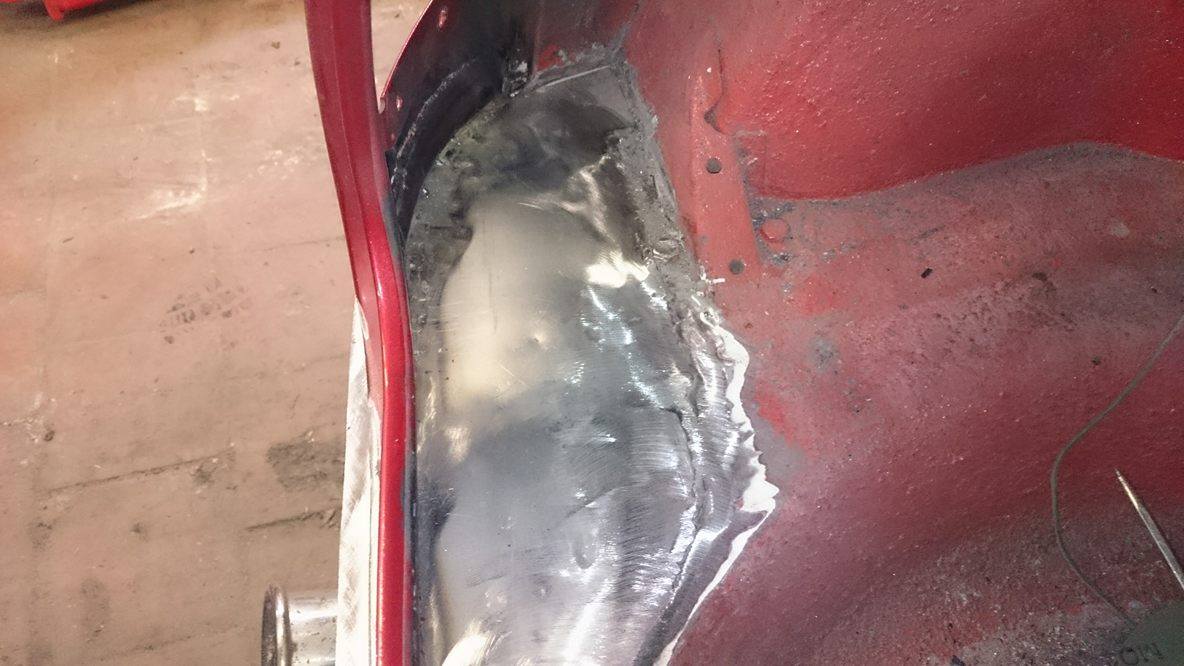

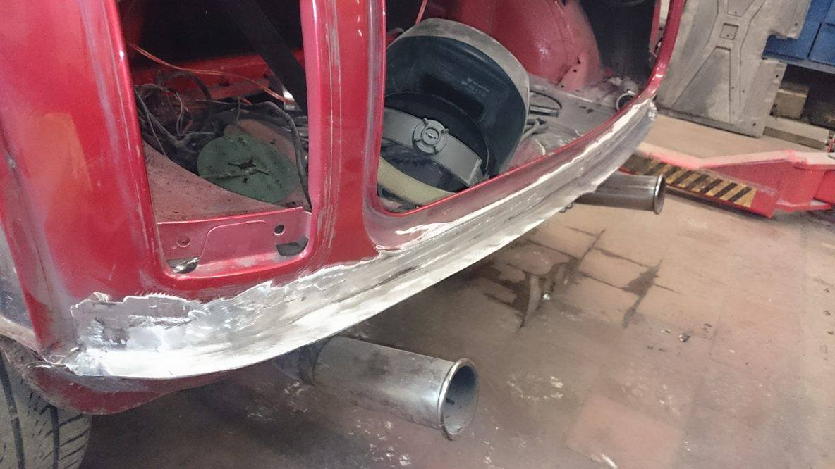

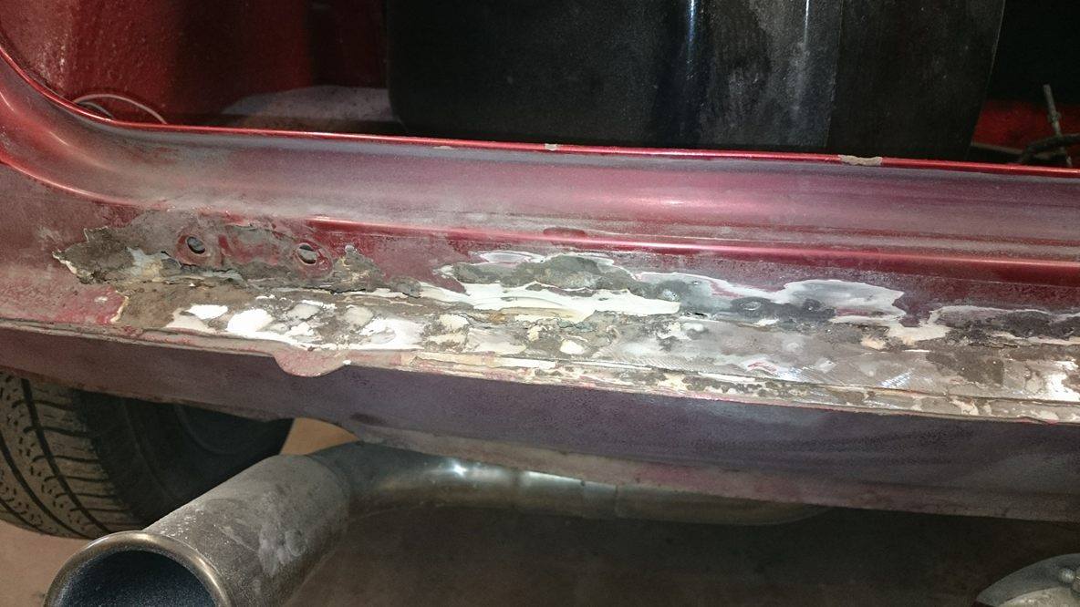

Foorumi teemasid lugedes, siis leidsin, et minu isend on kere poolest ikka väga heas seisus. Lasin taastada kaasreisja jalgealuse ning terves tükkis tagaosa stangealuse, kuhu kinnituvad ka pagasiluugi hinged. Too osa oli puha mäda. Sai üle käigud ka juhi uks. Ukseraami peeglipoolsest äärest hakkas murduma. Ent mis seal salata. Juba enne minu kätte jõudmist on sääl karpe vahetatud ning hirmsat moodi bituumeni ja mastiksiga mängitud. Tollega pole kokku hoitud. Ja minul ka selle vastu midagi ei ole. Mõned pildid ka tööprotsessist:

- remtöö2.jpg (95.24 KiB) Vaadatud 57941 korda
- remtöö7.jpg (94.63 KiB) Vaadatud 57941 korda
- remtöö5.jpg (101.99 KiB) Vaadatud 57941 korda

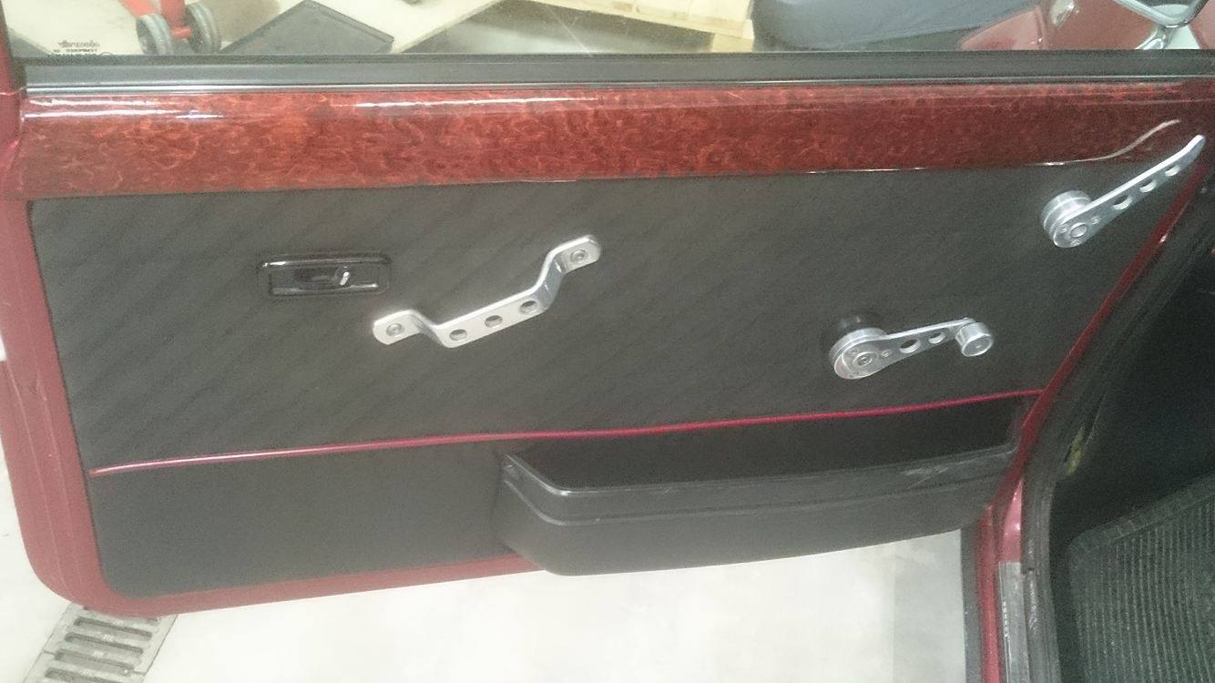

Ukseliistud kinnitasin seekordselt kahepoolse 3M teibiga kuna pidasin paremaks uuele spoonile mitte auke teha. Tulemusega olen rahul. Häirib vaid asjaolu, et liistud ja armatuur said valmis eri aegadel ning sellest tulenevalt jäi nimetatutel ka tooni erinevus. Ideaalis oleks pidanud puusepa persse saatma ja laskma uuesti teha. Ent tol hetkel tundus nende taastamisele kulunud aeg hullem kui valgusaasta ja lõin käega. Tagantjärele tarkus ikka kõikse parem.
Enim mis mul endale rohkem meeldib on tagaistuja küljetaskute kattenahk. Miskipärast oli eelmine peremees nimelt need sisse peksnud. Lasin need taastada ja et mitte värvida, otsustasin katta naha. Tulemus mu arust väga supper.
Selliselt nad jäid:
Selliselt nad jäid:
- põsed.jpg (59.44 KiB) Vaadatud 57939 korda
- esipaneel.jpg (100.66 KiB) Vaadatud 57939 korda
- juhiuks.jpg (99.6 KiB) Vaadatud 57939 korda

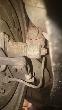

Eile käisin põhja all kaemas kuidas uued sharniid läigivad ja vaatasin, et amortidel küljes reg.kruvid mis aga täiesti kinni keeratud. Keerasin need siis, nagu ikka, vastupäeva lahti ning hilisemal sõidul tundus asi lausa lilleline. Siit küsimus: kas taolised kõigil rattakoobastes paiknemas?
- amort.jpg (24.95 KiB) Vaadatud 57938 korda
C´mon join the joyride
Re: Pärnu Madis Rover Mini 93a.
Ei, ainult kui on paigaldatud regullitavad amordid. Originaalis on tavalised amordid
