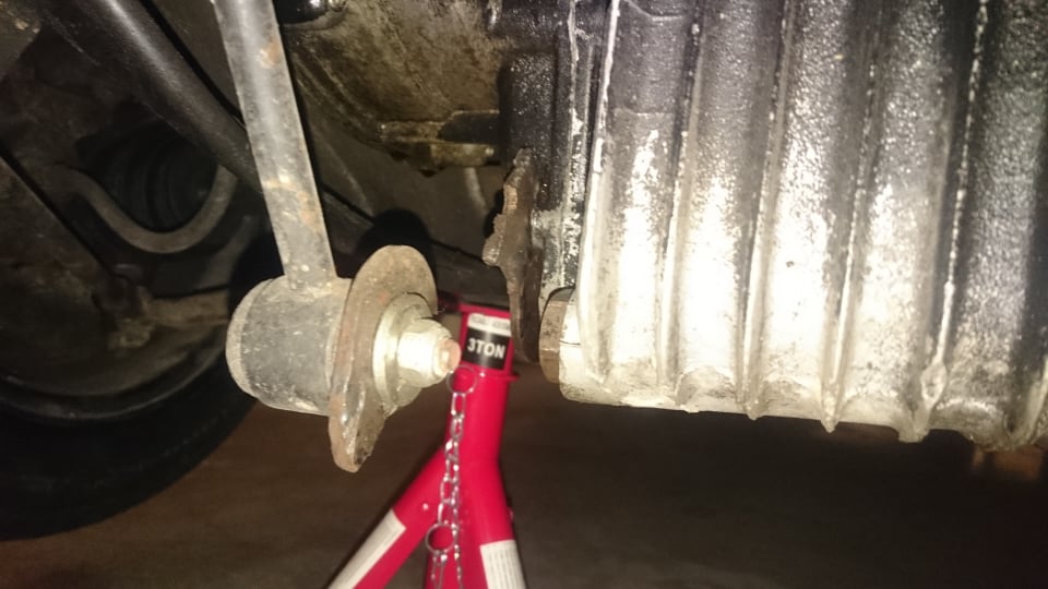

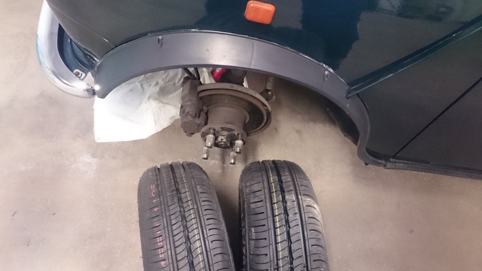

Eelmine nädal sai Mini endale ette uued jalavarjud, kuna eelmised olid kulunud nõnda palju, et kohati said juba kooridnöörid värsket õhku hingata. Auto juures asjatades tekkis isal järsku küsimus, et mis asi auto all ees ripub. Lähemal vaatlusel selgus, et kõrvalistuja poolne eesmine mootori kinnitus oli mootori juurest katki. Peale kahe osa eemaldamist neid lähemalt silmitsedes jõudsin järeldusele, et keegi enne mind on juba üritanud neid keevitada, aga ei ole korralikult läbi keevitanud, vaid peale väikese künka lasknud ja siis osa sellest maha lihvinud veel. See kord sai kaks poolt korralikult ühendatud ja mootori liikumine jäi kõvasti väiksemaks. Samas täiesti ära see ei kadunud ja proovides Eino soovitatud meetodit, siis hetkel tundub tõesti, et mootori tugivarda puksid on läbi.
