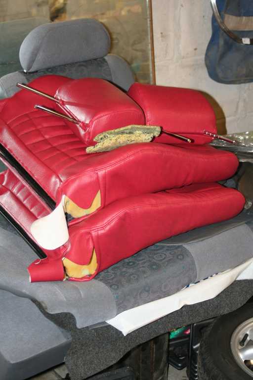

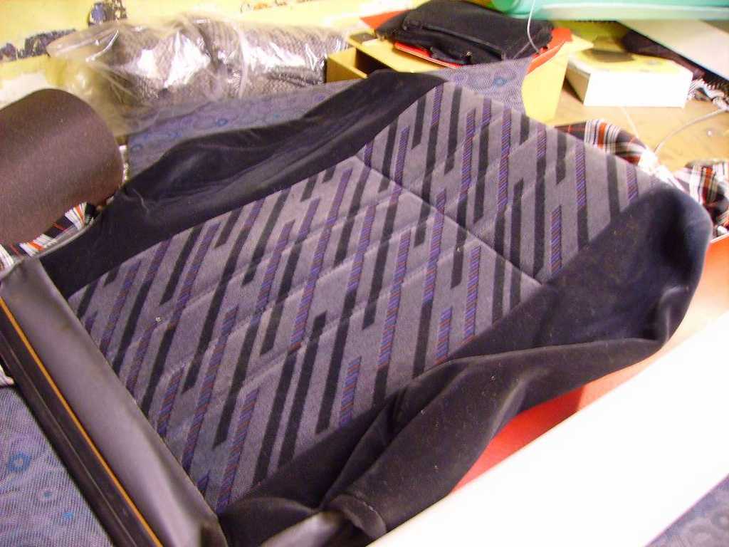

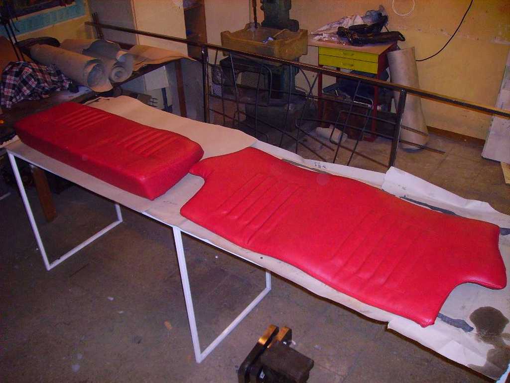

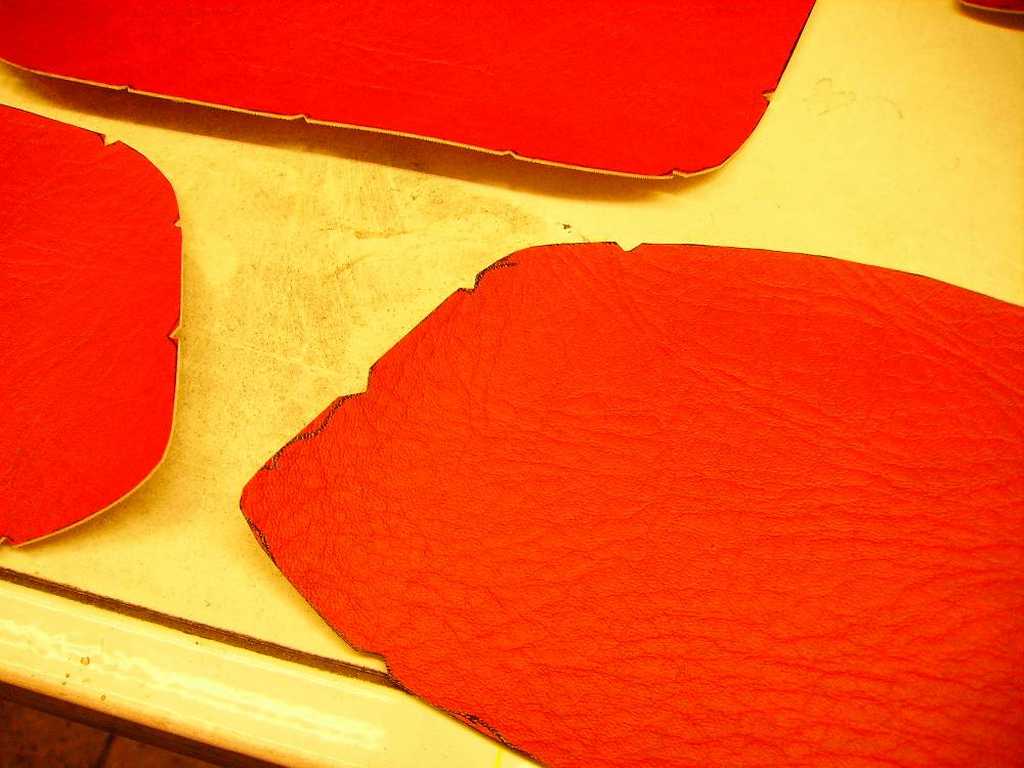

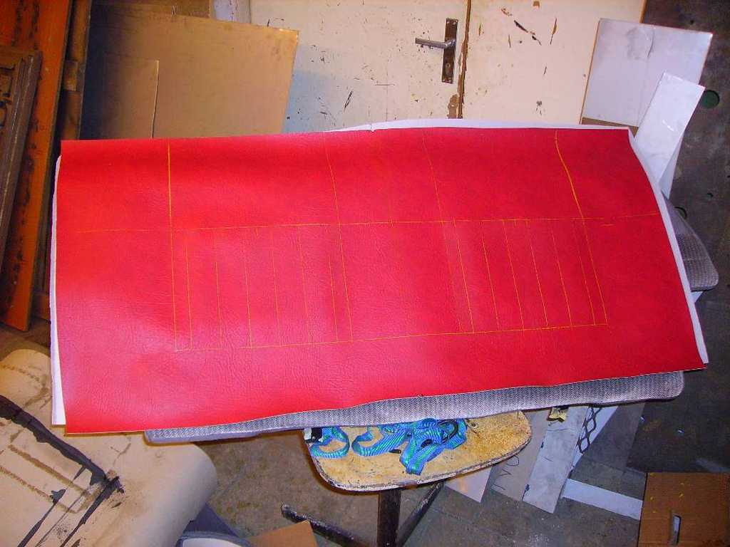

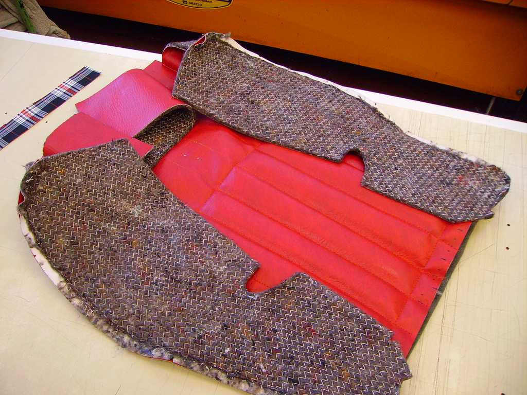

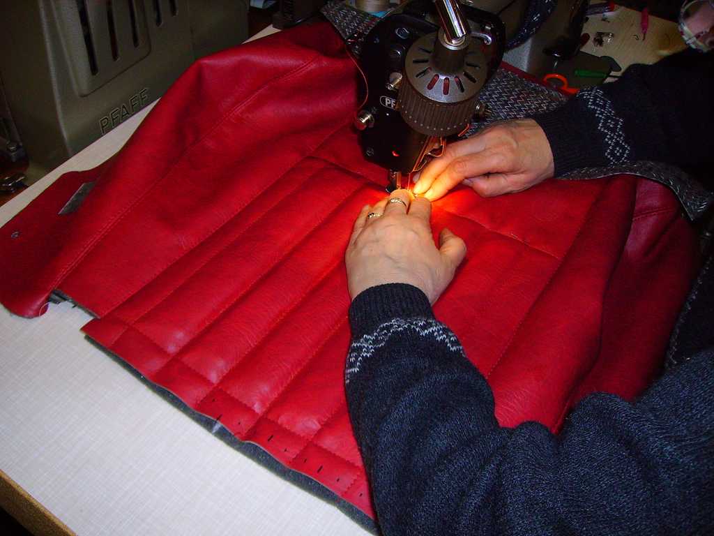

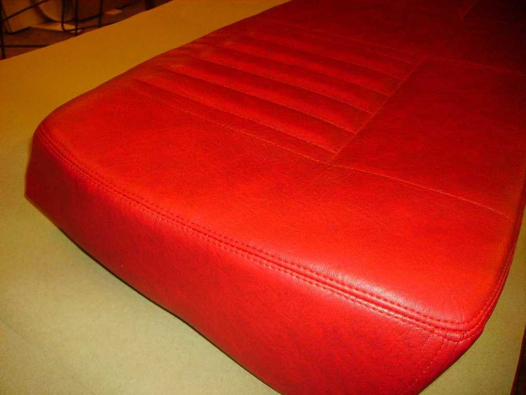

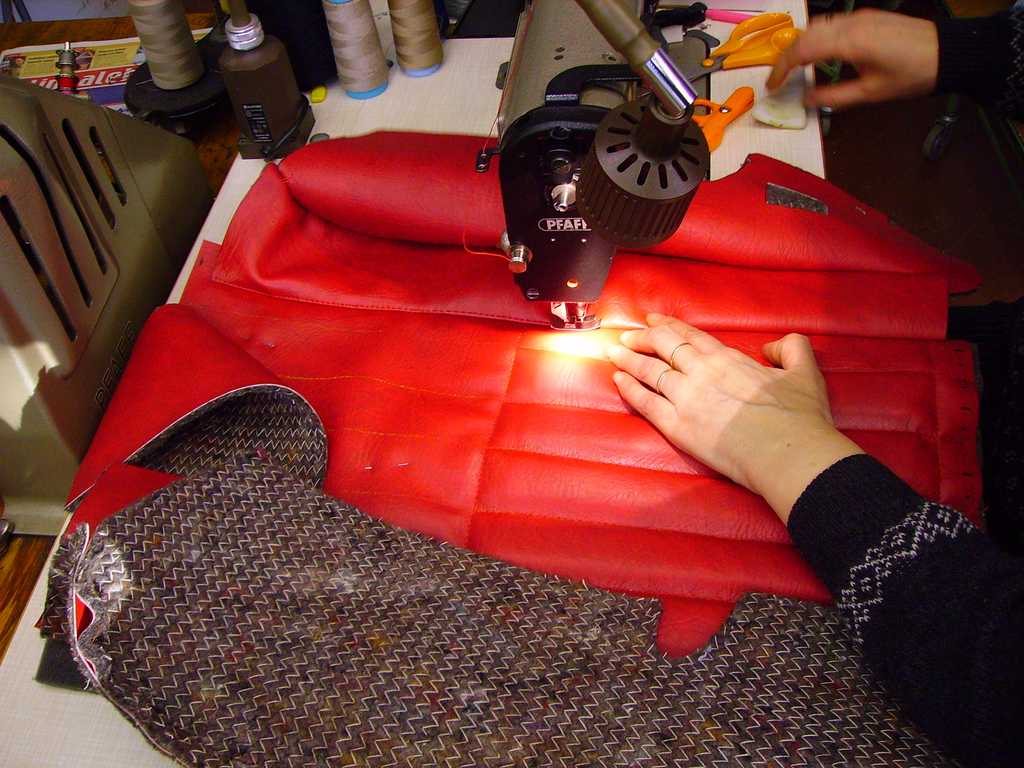

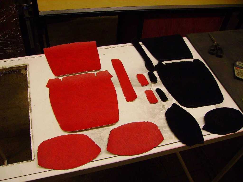

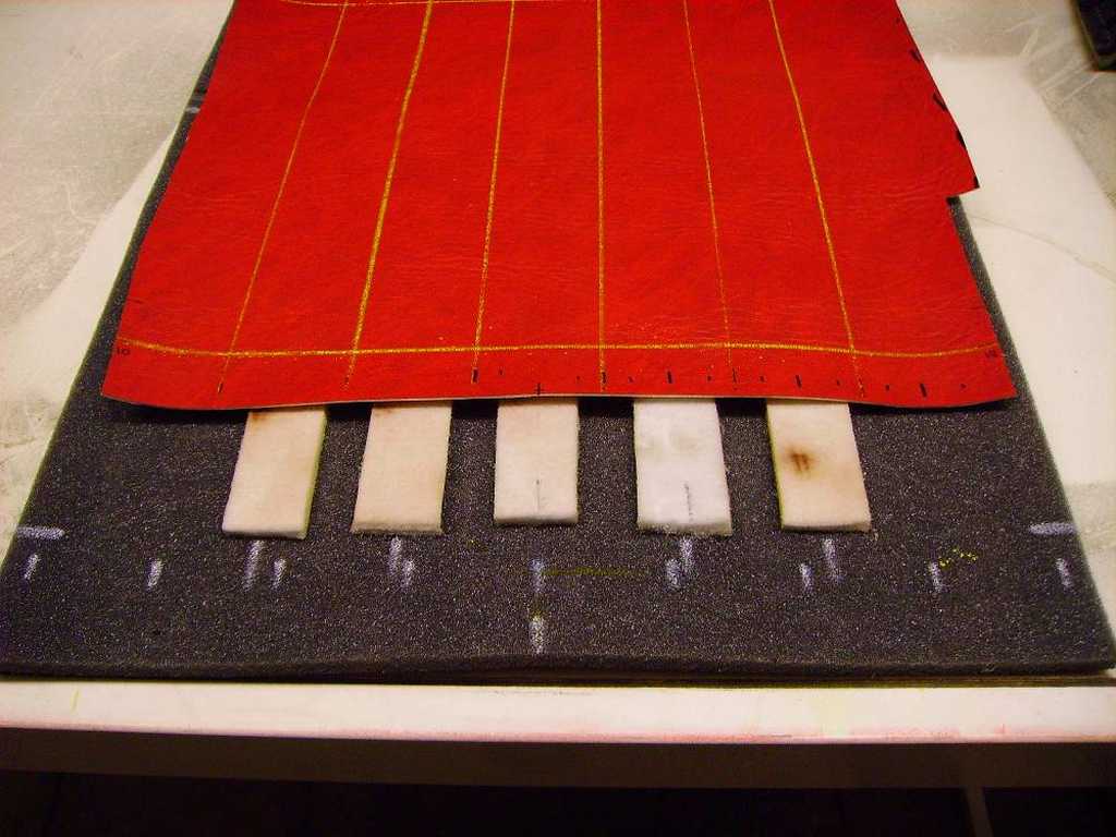

Teen siia ülevaate oma polsterdustöödest mis hakkab kohe-kohe valmis saama. Eelkõige näitan kõike seda selle mõttega, et innustada inimesi ise sellist asja ettevõtma, kuna tegelikult ei ole seal midagi keerulist. Jah, mõningaid nippe seal on, vaba aega nõuab ja parajalt nokkimist seal on aga kui soov suur siis tasub ära, seda enam et rahaliselt on võit suur. Ise ostsin Amazonist sellise raamatu http://www.amazon.com/gp/reader/1931128 ... eader-link ja uurisin selle põhjalikult eelnevalt läbi. Spets õmblusmasinat ühe sellise töö jaoks pole mõtet osta ja tavalise koduperenaise masinaga polsterdust ei tee, kuna niit peab olema tunduvalt jämedam ja nõel tugevam. Kuid kui on juba nt. kusagil kuuri all tööstuslik õmblusmasin siis pole iseenesest õmblemine väga keeruline, veidi eelnevat harjutamist ja küll ta tuleb. Mina lasin enda tükid kokku siiski õmmelda aga sai mõned õmblused siiski ise teha ja päris huvitav oli. Võin siinkohal kohe ära öelda et ajaliselt on õmblemise protseduur kõige kiirem töö, peamine aeg läheb lõigete tegemisele, aluspehmenduse liimimisele, märkimisele jne.
Hindadest. Materjali ja kõik muu sinna juurde kuuluva ostsin Novatex-ist, mina võtsin spets autodele ja kaatritele mõeldud kunstnaha aga kui raha rohkem siis oli ka seal päris lehmanahka aga see algab kusagil 600.- ruutmeeter ja pead ostma terve lehma:) Kunstnahka saad kasvõi sentimeetr kaupa. Minu minile kuluva materjali ja tarvikute peale kulus kokku 2500 krooni. Töötunde kulus ligemale 50. Eks see igaühe otsustada on kas teha ise või kasutada professionaalse sadulsepa teeneid, kuid kui soov enda miniprojektil madalaid kulusid hoida siis tasub ise asi ette võtta.
Pealegi endal pärast eriti hea tunne, et ise tegid!
Pildiülevaade ka siia juurde.

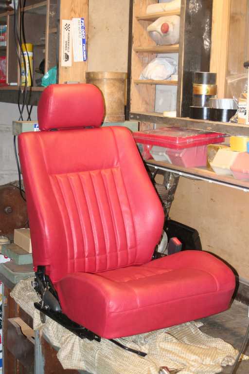

Tagumine iste ka

Jäänud on veel teha ukse katted ja uus vaip. Kuidagi tahaks mingid kõlarid ka uste külge aretada, peab veel veidi asja seedima kuidas.
