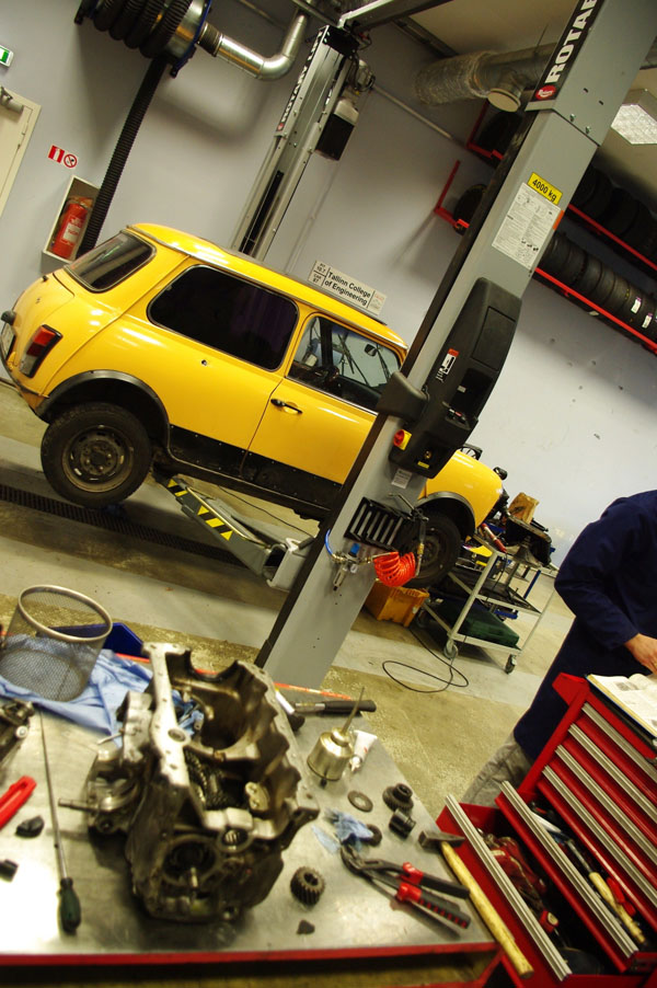

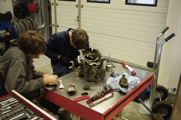

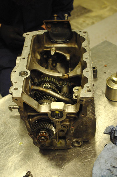

Ja nii ta uuesti kokku läks.

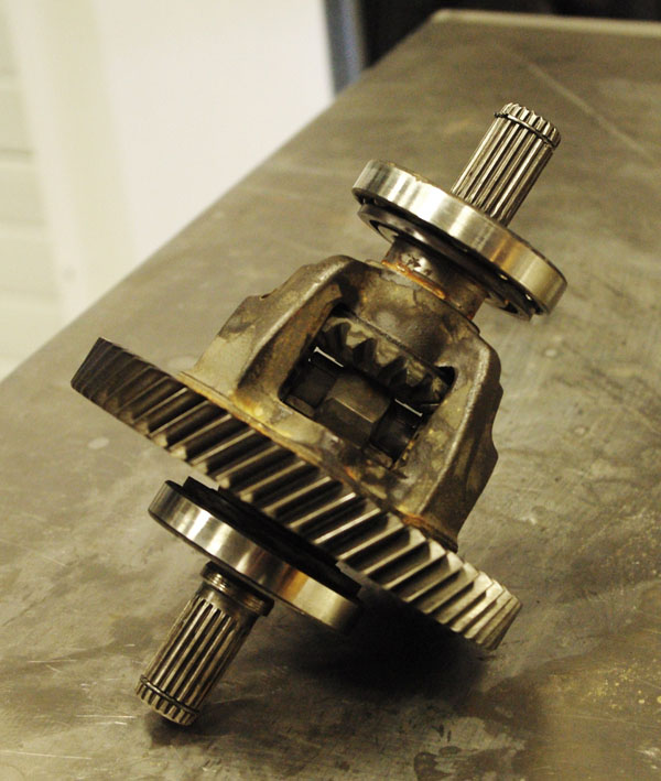

Otse pesumasinast. Täiesti puhas differentsiaal.

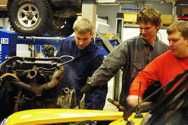

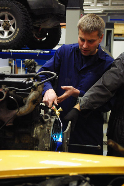

Selleks , et sidurikorv lahti saada. Meisterdage esmalt 2cm paksusest terasest tõmmits. Siis keerake see nii suurele pingele kui võimalik ( kasutage korralikku jõuõlga), virutage paar head obadust. Nüüd tooge kohale gaasikeevitus ja kuumutage, kuumutage n
