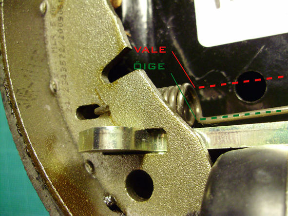

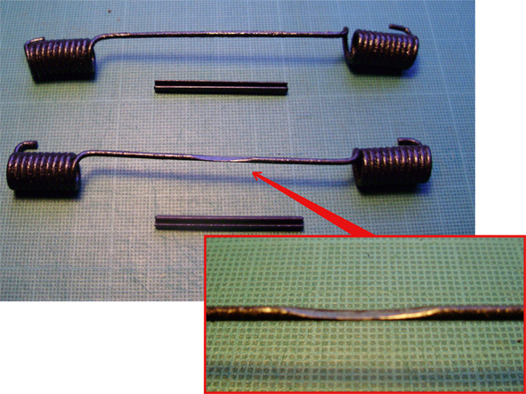

Eile hakkas Mini pidurdamisel imelikku häält tegema. Mitte krigin vaid selline... kohina moodi heli, kui pedaali vajutan. Kostub ühe tagumise ratta poolt.

1) Kui klotsidelt hõõrdepinnad maha on kulunud, siis taoline metall-metalli vastu käimine peaks vast rajumat heli tegema kui pelgalt „kohin“.
2) Kui tõesti mingi ime läbi kivike trumlisse on sattunud [loe ka: http://www.miniklubi.com/foorum/viewtopic.php?t=893] siis peaks ka see hääl teine olema ja kostuma mitte ainult pidurdamise ajal.
Võibolla, kui Sa hiljuti klotse vahetasid, panid alumise tagasitõmbevedru valepidi tagasi. Vaata järele! Nimelt selle keskmine sirge osa peaks jooksma käsipiduri hoova pealt ja hoiduma võimalikult kaugele rattarummust.
Muide seal ON vahe sees. Vedru küll istub sinna igatepidi ja justkui saaks vabalt liikuda, kui aga pidurdamise ajal klotse alt otsast laiali surutakse, nihkub see vedru millimeeter/-paar üles poole ja kui Sa selle valepidi külge oled installeerinud, hakkab ta tõenäoliselt (aga ei pruugi) rummu vastu nühkima. Tundub jabur -aga näe, mul juhtus nii. Ei mäleta kas mingit heli selle juures täheldasin, või mis sõnadesse seda panna. Aga juhul kui Sul on sama stsenaarium ja Sa selle „kohina“ saatel edasi pidurdad, siis võib juhtuda ,et ühel hetkel jääb tagumisel rattal pidur peale -siis tead et see alumine vedru on keskelt läbi hõõrdunud.
Edu! Ja anna meilegi teada milles asi oli kui probl. lahendatud.

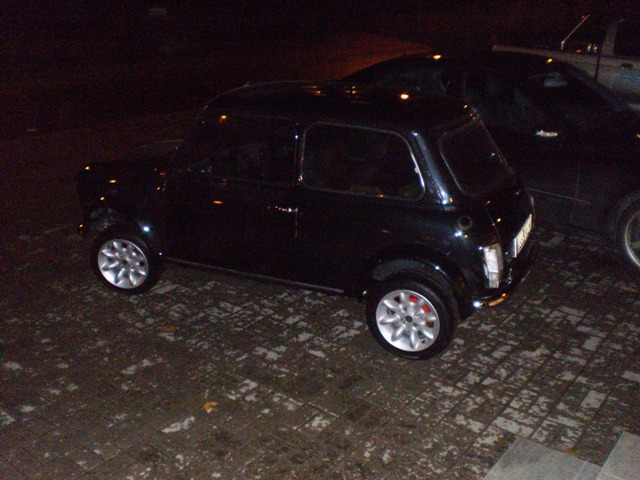

Olen siis oma autoga niikaugel, et vaja pidureid "õhutada". Kõik voolikud on küljest ära käinud e. siis kuskil tilkagi pidurivedelikku sees pole.
Süsteem koos ja siis kallasin anuma täis ja hakkasin pumpama. Muffigi.
Ehk ainuke võimalus mis olla saab on see, et kas anumal peab õhutamise ajal kork peal olema??? On see nõnda? Mis tundub imelik. Pidurivedelik igaljuhul anumast edasi ei jõua.
Nüüdseks võtsin võimu muidugi lahti ja ehk homme olen tagrem.
Käisime täna jalutamas kah:-)
