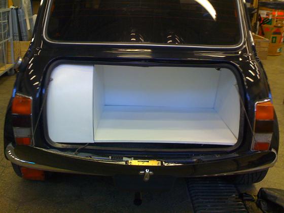

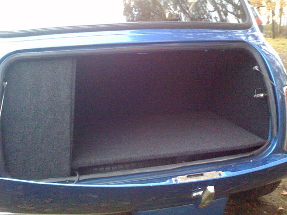

Tegime täna Ken`iga ise pagasnikusse polstrid. Kasutasime selleks PVC plaate ja liimiga vaipa.Teine pilt Ken`i pagassist ainult plaatidega, esimene pilt minu pagassist juba koos vaibaga (homme teen valges parema pildi).
Postitus Postitas Sirgu » 11 Okt 2009, 12:33
Kuidas/millega need püstised seinad koos püsivad? Parempoolne päris statsionaarne ei saa olla, aegajalt tahad ju tuuleklaasi pesuvedelikku lisada. Muidu näib päris viisakas.

Postitus Postitas 90Deville » 11 Okt 2009, 15:31
Palju see nali maksma läks, igatahes päris esteetiline näeb välja küll.
Tahate äkki oma tükkide järgi veel ühe jooksu teha? :D
Postitus Postitas Janno » 11 Okt 2009, 15:38
Maksma läks asi niipalju, kui Noorest Tehnikust 2 rulli (1,5x0,75m) kattematerjali (kleebitav-liim taga) ja tunnike nokitsemist :) 1 rulli hind 204.-
Veel ei olegi nad omavahel koos. Vasakpoolsed kinnitan omavahel takjakinnitusega.Tagumine sein seisab ise ja parempoolne kah.
1.3 karpal asub aknapesuvedeliku paak kapoti all :wink:
Sinna parempoolsesse nurka saab midagi muud panna.
