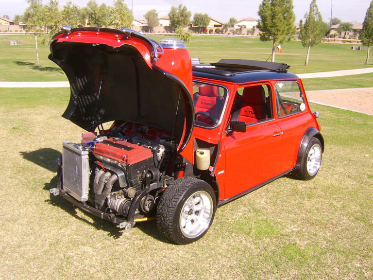

Küsimus selline, et kas keegi on näinud kuskil joonist vms selle kohta, kuidas ehitada terve mini ninaosa korraga liikuvaks, nagu võis näha IMM tehtud piltidel?
Kuna ise plaanin nagunii mõlemad poritiivad ja esipõlle ära vahetada siis võiks juba mootori kallal nokitsemise ka lihtsamaks teha.
Olen piltidelt näinud 2 varianti:
1. kogu nina üles
2.kapott koos esitiibadega kallutub ette
Piltide pealt on ka suht vähe näha.
Eks ta tegelikult kättevõtmise ja leiutamise asi on aga milleks hakata leiutama jalgratast kui see juba kuskil jooniste näol olemas on :)

Mõistlik on ta ilmselt lihtsalt olemasolevatest kerepaneelidest kokku keevitada. Ehk siis lõikad need küljest ära ja siis õmbled kokku tagasi ja paned ühes tükis peale.
AGA
Kui sa vähegi oled netis saadaolevat pildimaterjali sirvinud, siis sa võid seal märgata, et ühes tükis esiosa puhul ei ole mootori ümber enam ühtegi keredetaili. See kõik tuleb metallraamiga asendada, sest mootor, poolraam, veermik peab kusagile kinnituma. Mina isiklikult loobusin juba pealiskaudsel uurimisel sellest plaanist üsna ruttu. Ahvatlev ta ju on aga kui sellel mingit muud põhjust peale mugavuse ei ole siis tuleb tõsiselt kaaluda asjaolusid nagu näiteks: kui palju aega ja raha kulub selle ümberehituse peale, kui tihti seda kapotti on vaja tõsta, et tegeleda detailidega, mis muidu ei ole ehk nii hästi kättesaadavad jne. Tagatipuks on ümberehitustel kalduvus nõuda ohtralt tähelepanu ja "nokitsemist" veel aastaid peale valmimist, sest paraku ei suuda iseehitaja kõike ette näha. Juba kerele avalduvad koormused muutuvad oluliselt, sest koonduvad tunduvalt väiksematesse punktidesse. Kuid plekk, millele uus raam kinnitub, on ikka sama õhuke kui enne.

Postitus Postitas mikk » 07 Mai 2008, 02:57
Escortil jäi plekki kapoti alla veel üsna palju alles ja niimoodi on tunduvalt lihtsam. Minil seda materjali, mille külge mootor jm kraam kinnitub, peale prilli-põlle ja tiibade eemaldamist enam eriti ei jää. Õigemini pole allesjäävatel paneelidel enam kusagile toetuda. Seepärast on vaja see sinna ise asemele aretada. Vaata kasvõi juuresolevat pilti (seal küll VTEC mootor aga tavalisega peab enam-vähem samasuguse karkassi ehitama).
Aga selles mõttes on sul muidugi õigus, et see kättevõtmise asi on.

mikk kirjutas: Minil seda materjali, mille külge mootor jm kraam kinnitub, peale prilli-põlle ja tiibade eemaldamist enam eriti ei jää. Õigemini pole allesjäävatel paneelidel enam kusagile toetuda.
Tegelikult jääb küll, pannakse rattakoobastesse ette-alla suunatud nelikantrauast toed, mis esimese raami esiserva fikseerivad ja kogu moos, hetkel paremat pilti ei leia kui see: http://www.miniweb.mynetcologne.de/pict ... -pic-e.jpg

Postitus Postitas mikk » 11 Mai 2008, 02:18
rustang kirjutas:
Seda ma just ütlengi, et ei JÄÄ. Need tuleb sinna PANNA. Aga need ei kinnitu enam samamoodi nagu kerepaneelid. Vaid hoopis väiksemale pinnale. S.t. et koormus sellele suhteliselt väiksemale osale saab olema sama, mis varem jaotus mitme paneeli peale ja oluliselt suuremale pinnale. Lühidalt - terve esiosa koormus langeb nüüd selle raami kinnituspunktidesse. Nii et need peavad olema juba märksa tugevamad kui varasemad sidemed. Seepärast peab neid kohti hoolikalt valima ja suure tõenäosusega veel lisaks ka tugevdama.

Postitus Postitas mikk » 11 Mai 2008, 02:21
Selle viimase viite all on hinge-amordi-jmt teema üsna hästi näha. Üsna lihtne lahendus tegelt. Peale vaadates vähemalt. Tööd on seal taga kindlasti siiski ka omajagu.
