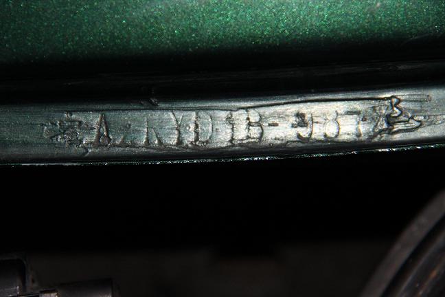

Kuna enda Mini VIN-koodiga "pisikesed" jamad siis mõtlesin,et teen sellekohase teema ka kõigile teistele lugemiseks, kel peaks tulevikus kokkupuudet olema või lihtsalt enese harimiseks lugemist.
Minu auto VIN-koodi probleem seisneb selles, et see on osaliselt loetamatu.
Seetõttu mind ka esimaselt ülevaatluselt tagasi saadeti. Tegin siis vastavasisulise avalduse ARK tehnikaosakonnale uurimaks, mis võimalused mul auto arvelevõtmiseks siiski on. Spetsialist, olles üle vaadanud ostu-müügi dokumendid, pildid erinevatest kohtadest, kus Minil VIN-koodi veel esineb, otsustas, et arvele võtmiseks on vajalik margiesinduse kirjalikku kinnitust, et masin siiski õige on ja kuskil just sellist taga ei otsita. Eestis teatavasti ennast Mini-müüjaks tituleeriv UM jääb selles osas (meile kõigile mitte eriti suure üllatusena) väga hätta. Seda sai tunda ka ARK :lol: Tõdeti, et vana Mini osas tõstetakse käed üles.

Praeguseks hetkeks on asi niikaugel, et politseisse on tehtud avaldus auto tehnilises passis oleva VIN-koodi uuesti kere külge pressimiseks. Politseil on otsuse vaidlustamiseks aega järgmise reedeni. Kui neil pretensioone pole, saab minu Mini järgmisel esmaspäeval korraliku selgelt loetava VIN-koodi ja sellekohase märke teh.passi. Selleks pean ma välja mõtlema koha, mis ei asuks mõnel tihedasti vahetataval detailil. Praegune esimene aknaalune plekk võib ikka vahetusse minna, kuna aknaalused nurgad teatavasti nõrgad kohad on. Siit ka üleskutse - kuhu võiks selle numbri pressida lasta?

Uksepostil umbes selles kohas kus turvavöö ülemine kinnitus on peaks hea koht kerenumbri jaoks olema, pole veel juhtunud et seda roostesena näinud oleks :D

Jannole, kui uksetihend eemale tömmata siis jääb selline plekiriba kuhu mölemale poole ligi saab sel uksepostil-ehk abiks. Kui piisavalt körgele panna siis ei tohiks rooste kah kimbutada.
