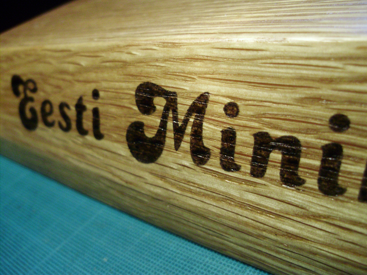

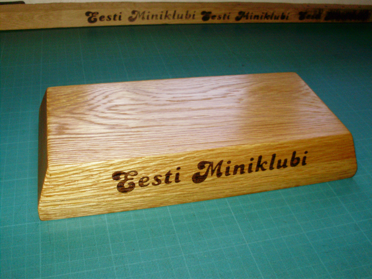

No see alus on nüüd mõnda aega oodanud.
Oled nüüd jumpstüki pritsust läbi lasknud? Läheb kiireks varsti…
Tema ise. Taamal näha põletuse proovid.
Läigib mis hirmus, kuigi on õlitatud.
Materjal: valge tamm
Panustehnika: tasapinnaline põletus
Viimistlus: lakikomponentidega tungaõli
Mõõdud:
– pealispind 256 x 111 mm
– põhi 280 x 135 mm
– paksus 45 mm
