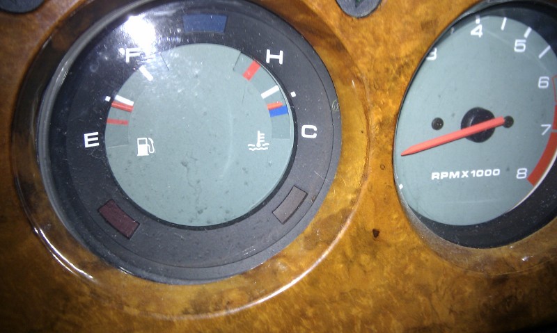

Sel nädalavahetusel sai siis tehtud sõit Põhjakale (soovitan, kes pole käinud). Sellise jaheda ilmaga pole maanteel varem sõitnud. Ning tundus, et mootor ei lähe siiski nii soojaks, kui on optimaalne, või siis on jahutus liialt hea (!).
Igatahes tundub mulle, et midagi pole õige. Peale pikemat sõitmist püsib temperatuurinäidik napilt paksust sinisest joonest üleval pool. Lõin lahti ka ühe MPi kasutusjuhendi, mille järgi peaks see tõusma ikkagi poole peale.
Tegin ka lihtsakoelise testi ja lasin mootoril külmast peast käia ja katsusin pidevalt jahutusvoolikuid, et umbes aru saada kas termostaat ikka funkab. Peenemad voolikud läksid üsna ruttu soojaks, jäme veepumbast radikasse jäi pisut kauemaks jahedaks, kuid siiski alumine külg hakkas üsna soojenema pisut rutem, kui mulle meeldiks.
Miks ma üldse pabistan? No eelkõige on küsimus kütusekulus, mis võiks alati madalam olla ning on ilmselge, et kui mootor pole hea temperatuuri juures ei põle ka kütus puhtalt. Ühe A-seeria mootorituuningu raamatu järgi oleks hea temperatuur ökonoomsuse mõttes lausa 100-105 kraadi. Ning talvel ringi vurades oleks ikka ülim rõõm salongi ka tibake sooja saada.
Igatahes - on kellelgi näpunäiteid või soovitusi olukorrast sotti saamiseks?
Kas rõhk on ikka õige (1bar on päris korralik rõhk, samas õnnestus mul suurema mureta näpuga jahutusvoolikut kinni pigistada)?
Mis temperatuur tegelikult on ning millal termostaat siiski avaneb ja sulgub?
Esimene asi oleks muidugi termostaat maha võtta ja keedupoti sees üle kontrollida. Aga kuidas rõhust sotti saada ja vedeliku tegelikust temperatuurist?
Postitatud: 22 Nov 2011, 16:54
Postitas Janno
Termostaadid on erineva avanemistemperatuuriga. See peaks termostaadi enda peal kirjas olema.
Mul peaks kuskil 1 üle olema, mis peaks avanema vist 78 kraadi juures.
Et jahutus liiga vinge pole võid esigrilli taha paraja suurusega papitüki panna vms. See suunab otse peale tuleva külma õhu minema. Võib midagi muidugi ka grilli ette panna kohe.
Aga rääkida võiksid need mehed, kes ikka ka talvel Miniga sõidavad :)
Postitatud: 22 Nov 2011, 17:16
Postitas eero
Termostaat peaks mul olema 88 kraadine. Ning mõte õhuvool kinni panna on ka pähe turgatanud. Aga enne kui seda teen tahaks veenduda, et muus osas süsteem funkab nagu peab.
Ma arvan, et Speedsteris on vast Hannesel olemas jubinaid, millega rõhk üle vaadata. Sest ega ka suvel ei tõusnud mul see temperatuurinäidik kõrgemale, mis oleks ju olnud loogiline.
Postitatud: 22 Nov 2011, 17:51
Postitas 90Deville
Eelmisel nädalal väänasin enda miniga ükspäev ringi, kahjuks ei taibanud vaadata eriti seda temperatuurinäidikut. Kuid sooja tuli vägevalt :D Minu arusaamise järgi ongi need näidikud suht soovitusliku iseloomuga, mingit täpsust ma neist ei otsiks. Kui ma hästi järgi mötlen, siis mu bensunäidik näitab tühja paaki ammu enne kui see päriselt isegi ligilähedaselt tühjaks hakkab saama, ja too temperatuuri näidik on vist mulgi enamasti kuskil seal alumise veerandi juures, ehkki siis kui mul üks voolik lahti tuli töusis vist körgemale jah....
Ja veevoolikuid jöuad sa vabalt ise kokku pressida, selles pole midagi iseäralikku. Ja kui peenikesed voolikud kiiremini soojaks lähevad, siis termostaat töötab kah.
Ainus tegelik vöimalus teada saada mis temperatuuri mootor käib, on niimoodi et söidad möne aja, kui ta soe peaks olema juba, siis keerad radikakorgi maha ja möödad kuskilt laenatud termomeetriga. Korki maha keerates ettevaatust muidugi, vöib kuuma olllust vastu silmi saada!
Postitatud: 22 Nov 2011, 18:13
Postitas andreas
Tere
Tegelikult mina kasutasin kogu sõidetud suve jooksul radika õhuribide ees pappkatet.
Muud moodi ei olnudki võimalik saada mootori töö temperatuuri normaalsuse piiridesse.
Kuigi mootoril oli 88c termostaat ja tuliuus radika kork.
Isiklikult mulle tundubki see mini jahutussüsteem veidi äbarik.
Osadel masinatel läheb mootor jällagi üleliia kuumaks, ning vastupidi.
Samuti olen märganud et kui kasutada salongi soendusradikat kukubki temp millegipärast näidukil sinise peale.
Suvel täheldasin papp ees mootoril ühtlasemat, ning ökonoomsemat tööreziimi.
PS: Selle benzu näidukiga on muidugi omamoodi teema. Tüssab mis kole.
Terv
Postitatud: 22 Nov 2011, 19:35
Postitas eino
Tahad täpsemalt teada temperatuuri pane mehaaniline näitaja ja siiski võid petta saada. Aga muidugi Indreku soovitus üks õigemaid. Võta termomeeter või siis tavaline kraadiklaas (mis kannatab vähemalt 120c) sõida ja siis mõõda.
Talvel olen ise üritanud lisaõhu pääsemist mootori ruumi takistanud. Oli esimene aasta nii et võtsin grilli maha panin paksu kile ette ning siis grill tagasi ja selle järgi lõikasin õigeks. Ehk siis mida vähem külma õhku pääseb vabal mootori ruumi seda rohkem jahutab.
See et surve jahutussärgis väike peaks hoopis soodustama ülekuumenemist.
Edukat talve vuramist
Eino :bounce:
Postitatud: 22 Nov 2011, 21:16
Postitas eero
Tänud tänud!
Jah, eks asi selles ongi, et paljus seda näidikut usaldada saab.
Rõhuga tegelikult ei tea ju. Kui eelmine talv sai radikas vahetatud siis enne seda sai sõidetud ju üle poole aasta väikese lekkega ja järelikult ei olnud ka siis rõhk see. Nagu aru olen saanud, siis rõhk tõuseb temperatuuriga, kuna aga minul sooja üleliigselt ei näi tekkivat, siis ka rõhk kõrgele ei lähe.
Igatahes selle Indreku soovitatud triki proovime ära. Eks näis - peaks ju ikka umbes 80-90 kanti ta minema peale pisikest sõitmist.
Kinni katmise proovin ka kindlasti ära. Mõte kasutada tiigi põhja mõeldud katet - hea ja tugev ja samas ei maksa midagi. Lõikan paraja jupi ja sobitan võre taha, mõni auk tuleb teha nende kohtade peale, kust õhk salongi suunas jookseb. Ja eks siis vaatame, kuidas on. Auke lisaks saab alati teha.
