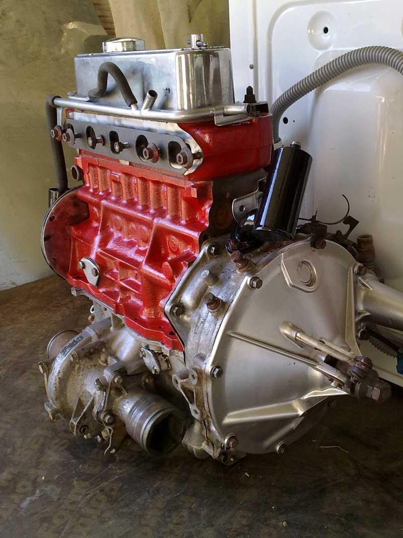

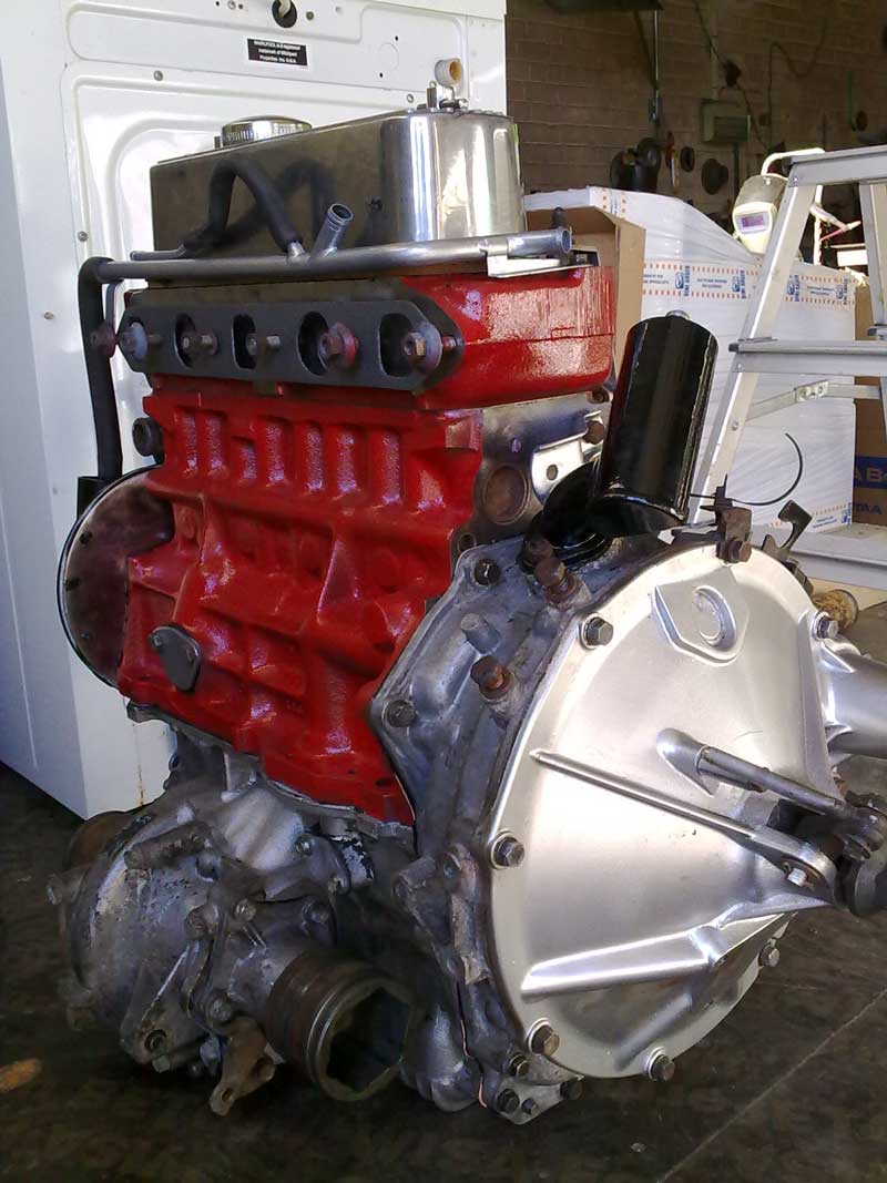

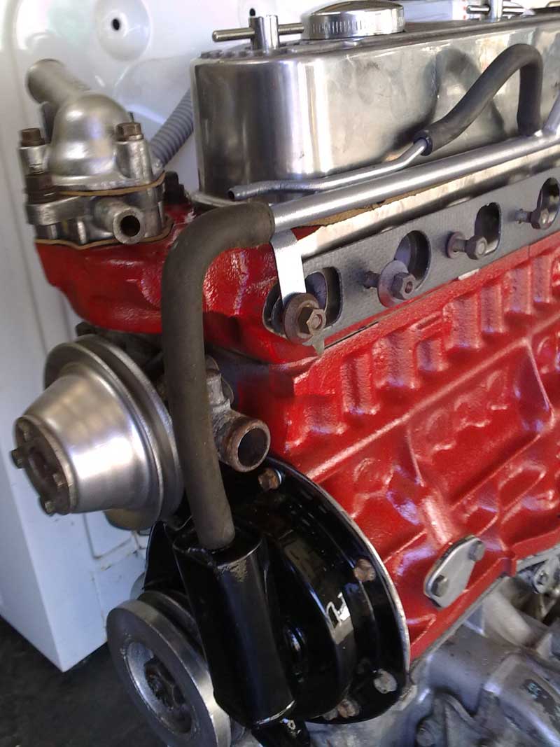

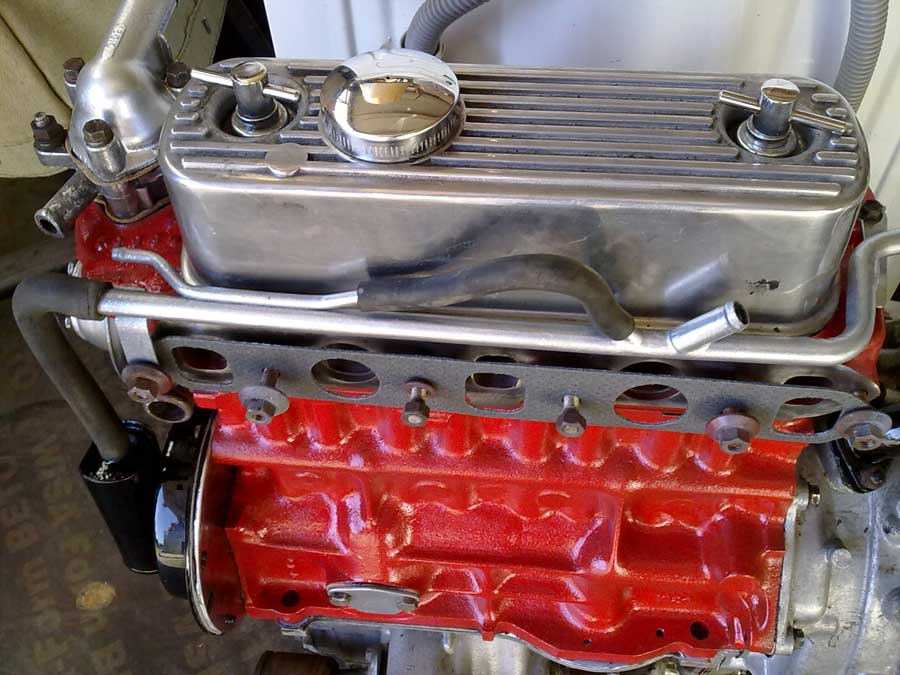

Postitus Postitas Argo » 03 Juun 2010, 21:38

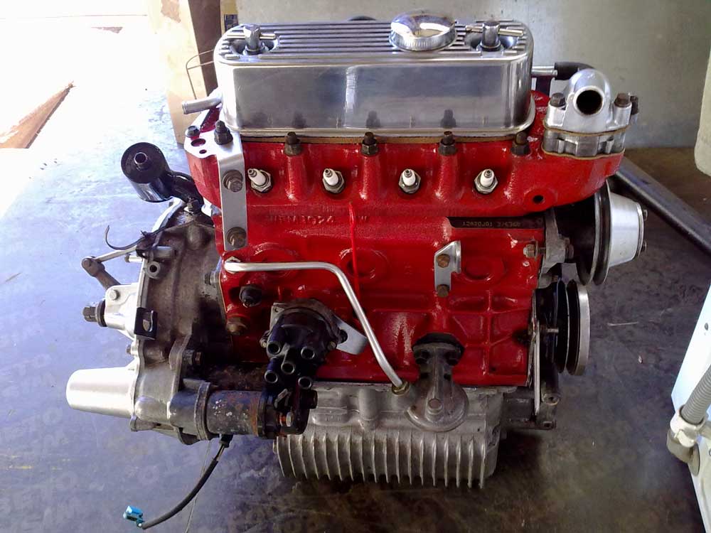

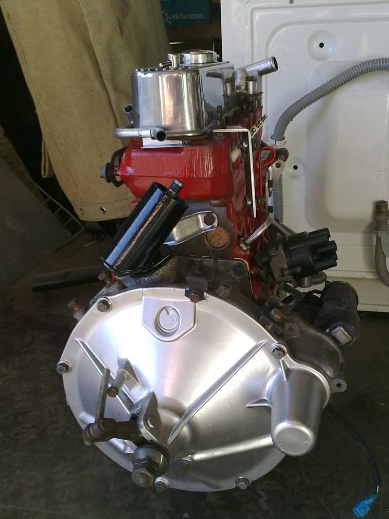

Eilse seisuga mootor valmis :P
Postitus Postitas Argo » 04 Juun 2010, 22:19
Täna siis poole 7 ajal sõitis mootor õuele :P

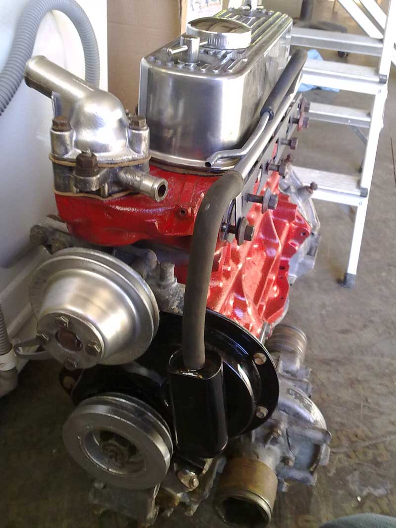

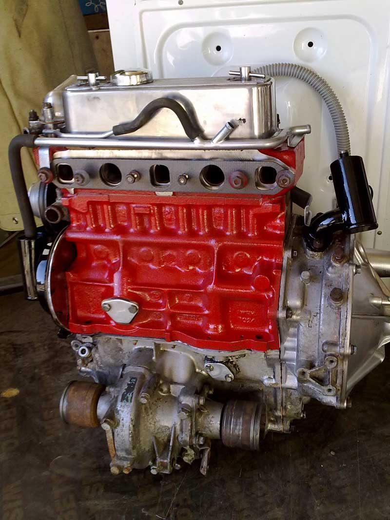

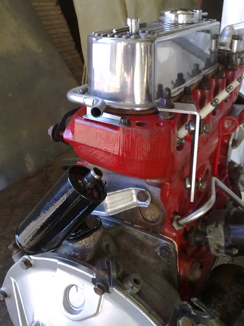

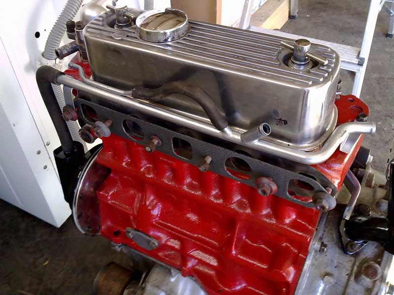

Postitus Postitas Argo » 04 Juun 2010, 22:27
Nädalavahetusel siis ülejäänud värvita osad ka hõbedase metalliku ja lakiga üle nagu ülejäänud metallik osad, et ikka läigiks teine, kui kapott avada :lol:

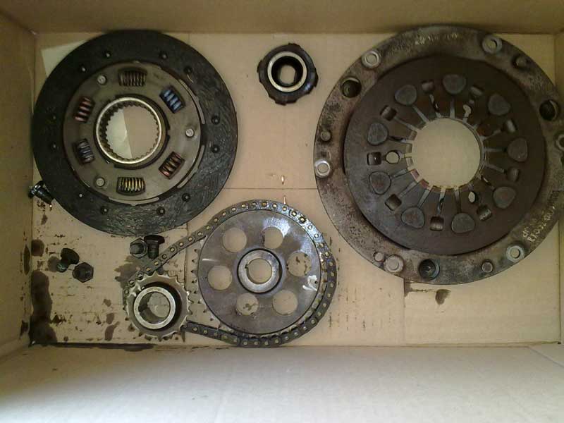

Ja nüüd siis need vanad jubinad, mille tõttu kogu üritus ette sai võetud ..
Postitus Postitas Argo » 04 Juun 2010, 22:36
Tihendeid jäi muidugi päris palju üle, kuna kaks komplekti kattusid teatud määral .. ju siis pole mõeldud, et kogu kupatus korraga ette võetakse :)
Kui kellelgi vaja mingeid mootori tihendeid, siis andke teada 8)

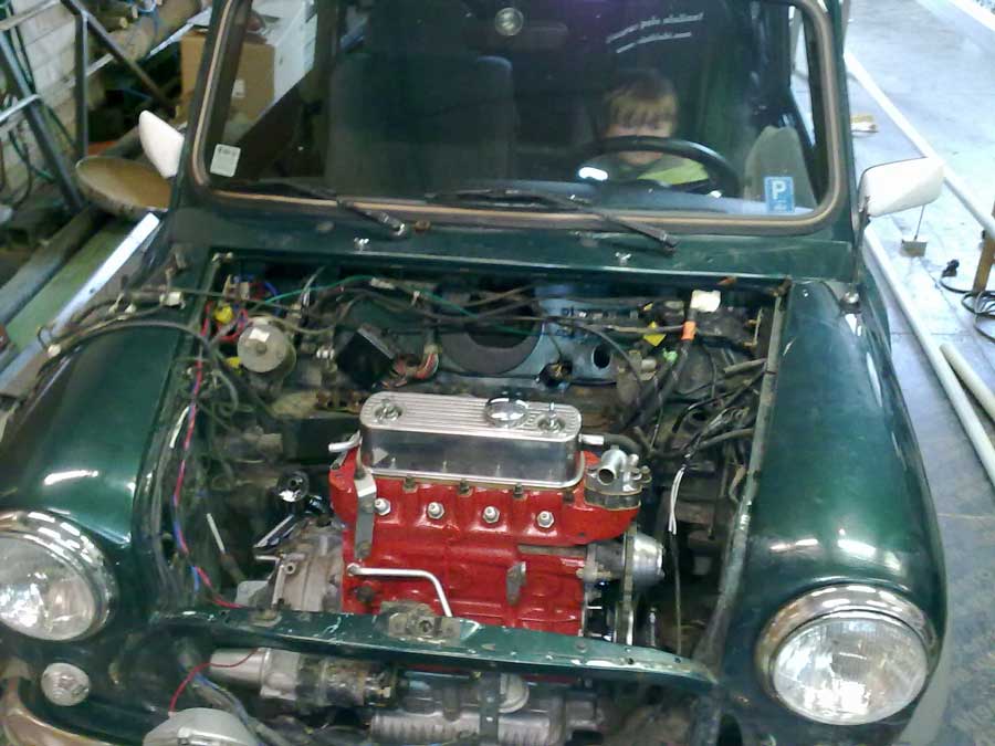

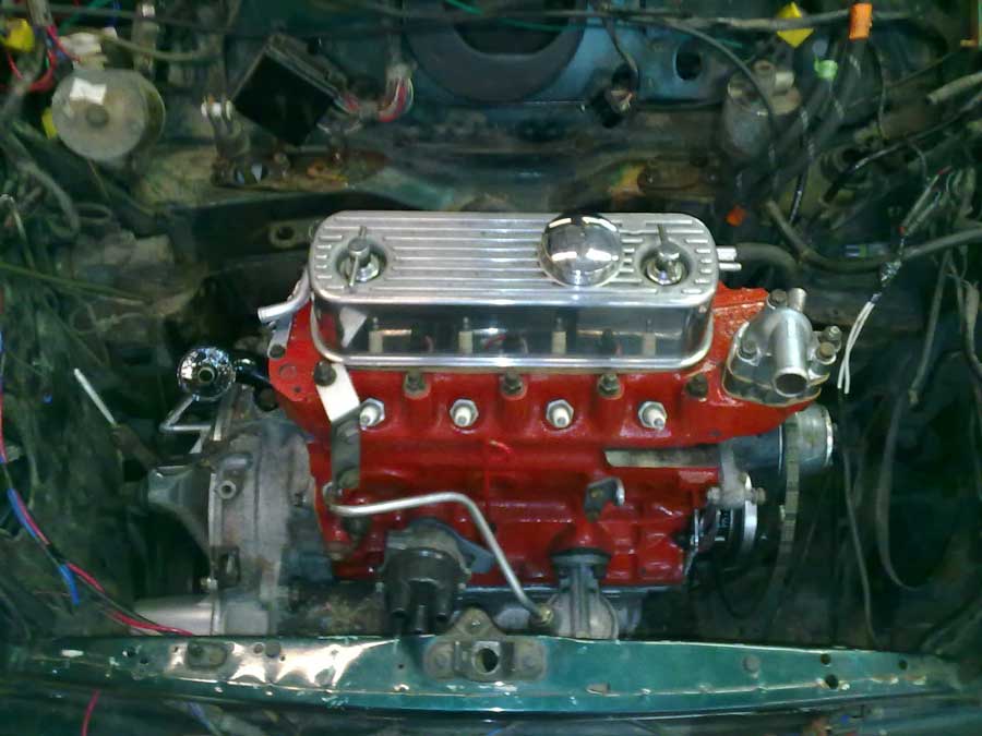

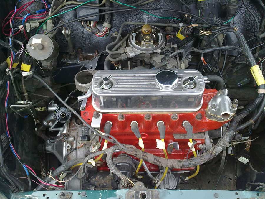

Postitus Postitas Argo » 21 Juun 2010, 23:20
Sai täna natuke krunti radikale ja kapoti all kerele selga .. oli küll juba plaanis otsad kokku tõmmata aga Janno saabudes sai natuke edasi nokitsetud ning kella 9ks oligi päris palju jubinaid juures, mis vajalikud käivitamisel :) Seega külalised on alati teretulnud ;)
Peamiste asjadena jäänud siis veel pidurivõim ja radikas ning juhtmed voolikud 8)

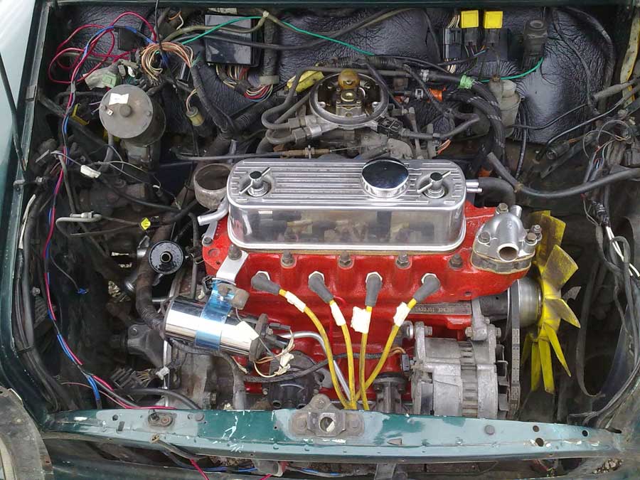

Postitus Postitas Argo » 22 Juun 2010, 21:20
Paar pilti eilsest ja tänasest tegemisest :)

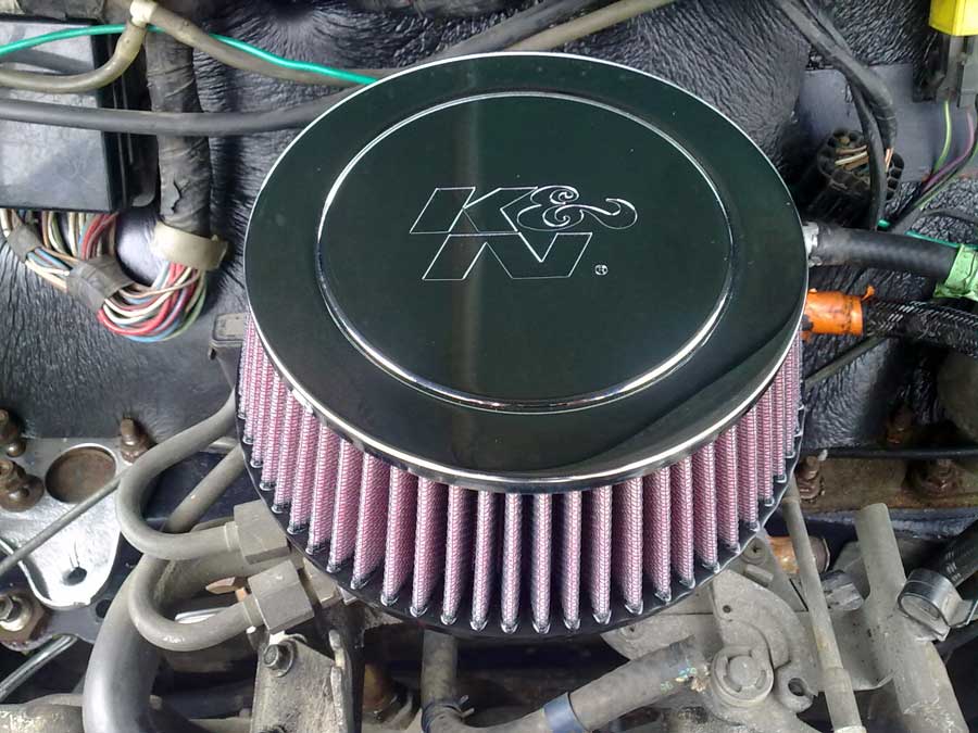

Postitus Postitas Argo » 28 Juun 2010, 21:28
Tänase seisuga siis nii kaugel, et praktiliselt kõik juhtmed paigas u 3 kontakti veel jäänud.. vaja paigaldada radikas ning saabki võtit proovida. Sidur ka vaja õhutada enne pidurivõimu paigaldamist ja siis jäänud ainult pidurid :)
