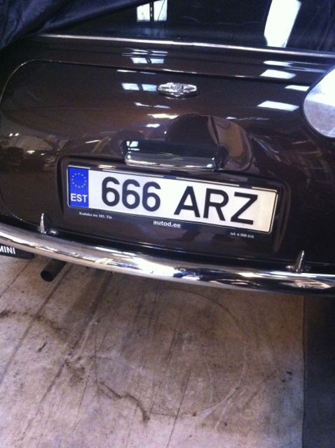

Postitus Postitas andreas » 30 Mär 2013, 17:02
Kui masina eest liiga palju hoolt kanda juhtub teinekord niimodi...
Re: andreas Miniga
Postitus Postitas eino » 30 Mär 2013, 21:32
Kas läigib liiga palju :lol:
Re: andreas Miniga
Postitus Postitas Janno » 31 Mär 2013, 08:53
Ma arvasin, et kohe peris puruks aga õnneks pole hull lugu. Kahju ikka... kujutan frustratsiooni ette...
Re: andreas Miniga
Postitus Postitas andreas » 31 Mär 2013, 12:02
Nojah
Raam on ikka seestpoolt päris kōver.
Loodan et meistrimehed saavad tast ikka jagu.
Ps. Oli jah juba liiga pikalt läikima jäänud.
A.

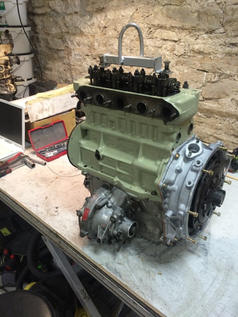

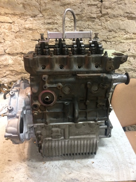

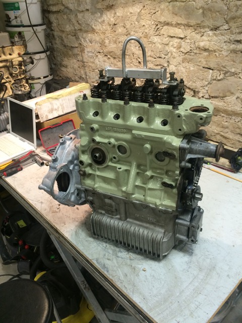

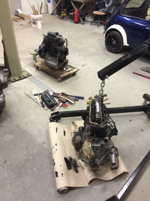

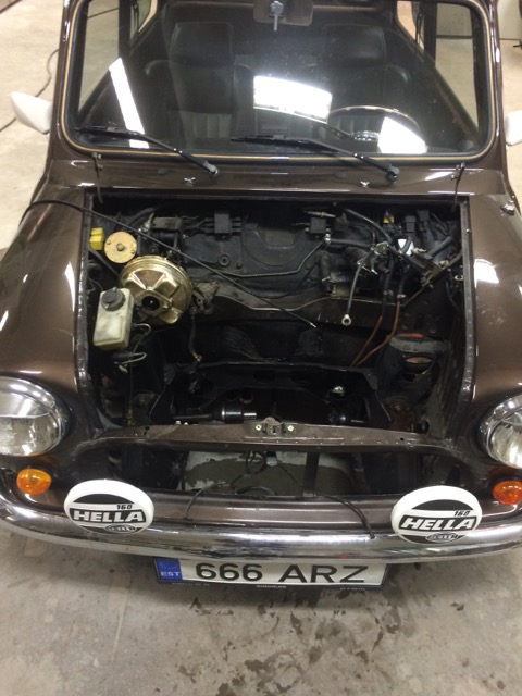

Postitus Postitas andreas » 31 Jaan 2016, 19:38
Kui talvel enam mittekuimidagi teha ei ole siis tuleb tegeleda selliste lollustega.
Püüan masinale peale sokutada 97 aasta mootsama mootori mille eelnevalt loomulikult üles kõpitsen.
Niimodi saan jahutus radika õigele kohale, kiilrihma asemele Mootori rihma
Mis põhiline SPI–MPI
