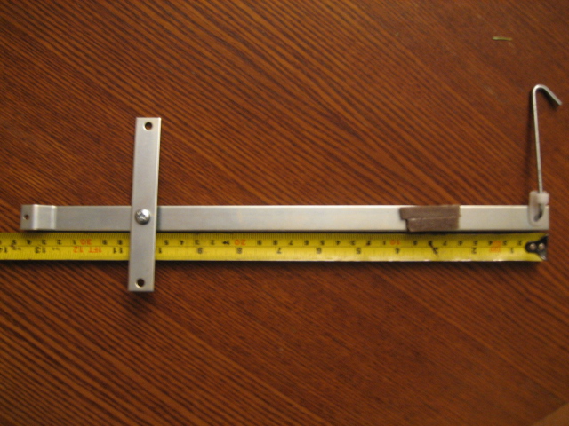

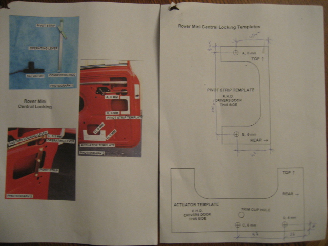

Panen siis üles mõned ähmased pildid Minisparest ostetud keskluku süsteemist. alati kui kellegil huvi võib tulla oma silmaga asja uurima ja kui kellegil skännimis võimalus võib kirjanduse sisse skännida.
Ise ostsin kogu komplekti maksis kuskil 2500-2700eeki, Noortehnikust saaks 1200eeki eest aga ilma paigaldus juhendita ja hoovastikuga.

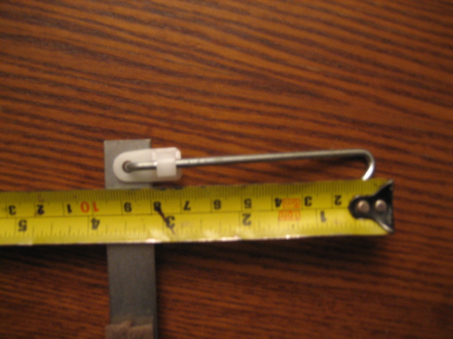

konksu pikkus 85mm, jämus 3mm

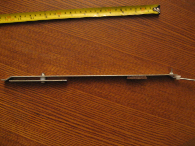

lati pikkus 340mm, laius 15mm, pakksus 2mm<br />augud konksu poolt otsast:<br />Konksu oma 10mm, risti lati 260mm

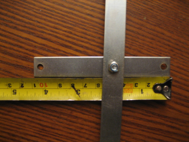

lati pikkus 110mm, muu sama.<br />augud 5mm, 45mm, 105mm

Leidsin sellise keskluku paigalduspildi. See on põhimõtteliselt sama, ainult ühe hoovaga.
