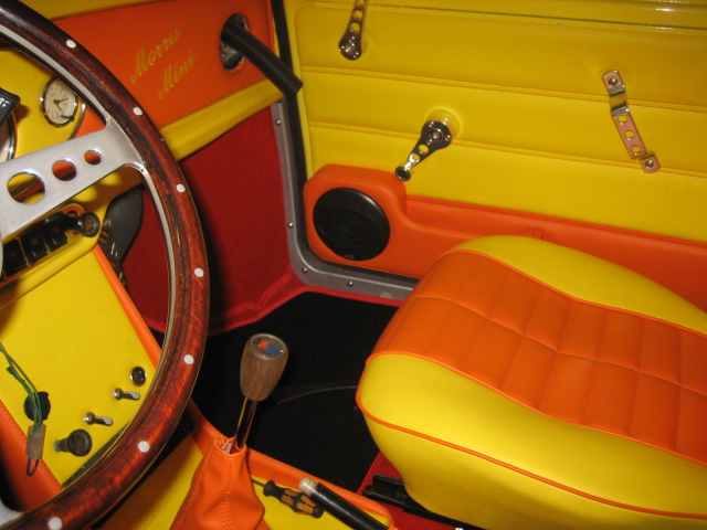

kõlarid/ukse taskud
Postitus Postitas eino » 09 Apr 2010, 17:36

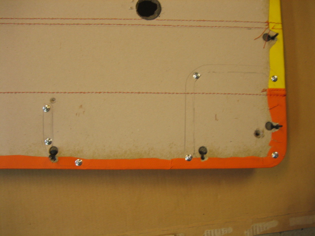

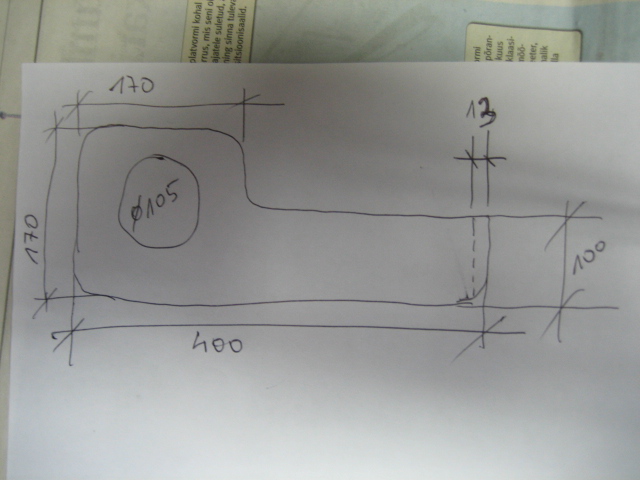

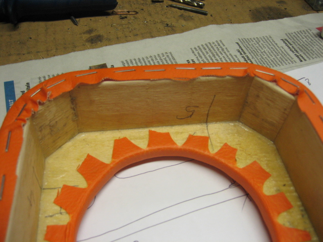

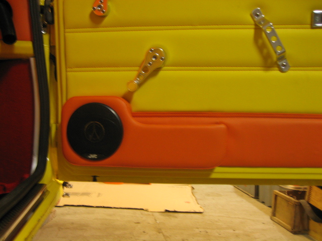

Kui kellegil huvi.
Kõlari kinnitasin pikkade kruvidega ukse sisemise pleki külge.
Kokku liimitud niiskuskindla PVA liimiga. algul tõmmbasin kruvidega kinni, peale kuivamist võtsin kruvid ära ja lihvisin ümaraks ja siledaks. Ümarad nurgad üritasin teha ukseplaadi nurga järgi.

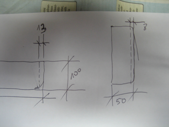

Välimise seinal kasutasin 8mm paksust vineeri ja küljed 13mm
Mõõdud millimeetrites

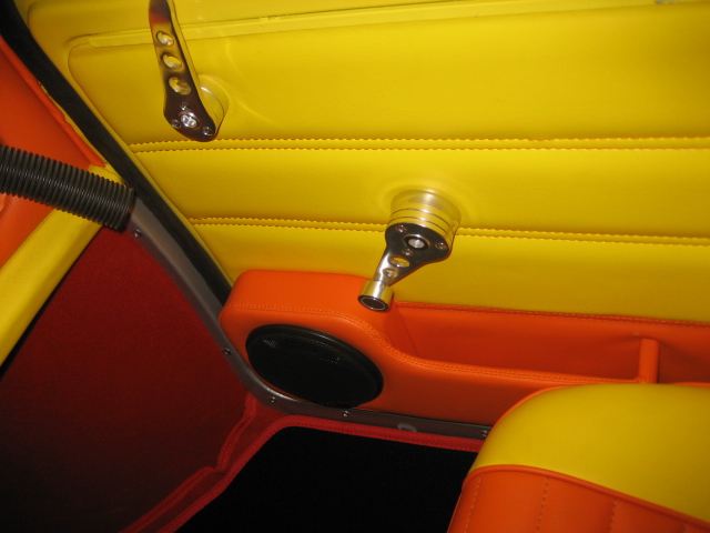

Postitus Postitas Sirgu » 09 Apr 2010, 20:45
Uuh, see kõik näeb Sul ülikobe välja! :shock:
Kas see uksekoopa alumise serva plekk on ise genereeritud või saab sihukest asja kuskilt koos tihendiga?
Postitus Postitas eino » 09 Apr 2010, 21:07
See plekk on ise nikerdatud ja tihend on VAZ2108 oma(vaja väljavahetamist)
