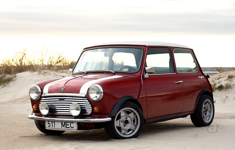

Ma panen siia eelmise omaniku müügikuulutuse pildi, lootes, et ta ei pahanda, ise pole veel jõudnud fotografeerida.
Ega muud infot ei oskagi hetkel lisada, kui et Tegemist Mini Roveriga, võimsus 30kW ja mootor on 1 liitrine.
