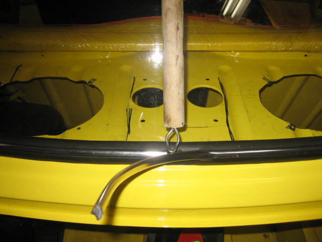

Nokitsesin siis taga klaasi ette ja loodan et Uku toob uue esiklaasi. Selleks et kiil paika saada nokitsesin abivahendi, ja vähe vedel seepi ja oligi kiil paikas ilma suurema pusimisetta.
Viimati muutis eino, 28 Veebr 2010, 16:59, muudetud 1 kord kokku.

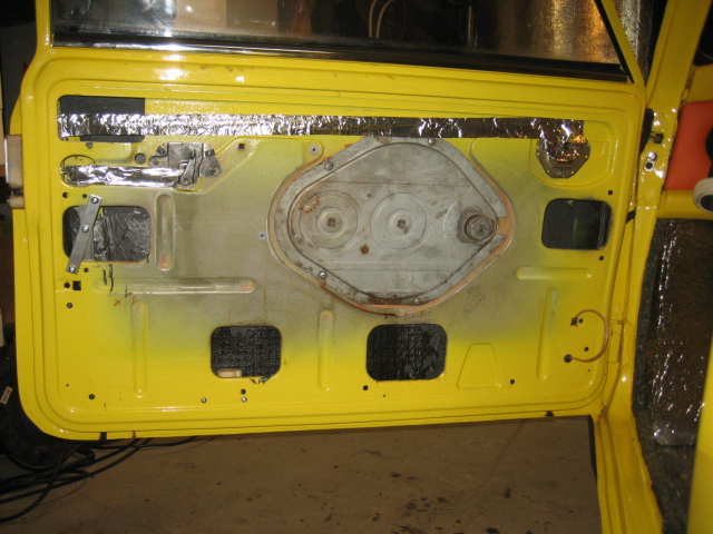

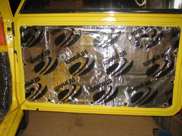

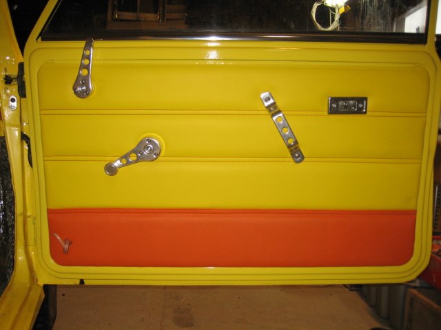

Siis toimetasin uste kallal. Keskluku paigaldamisel oli küll joonised aga ikka tuli muuta. :D
Siin siis tulemus, puudu veel ukse tasku koos kõlariga
Pigi on selles autos vast juba tonni jägu
Siin siis uks enne viimast pigimati paigaldust. Ukse sisse on pandud veel üks 2mm pigimatt ja ule lastud veel soomlaste mürasummutus ainega ning lõpuks rooste kaitse.
